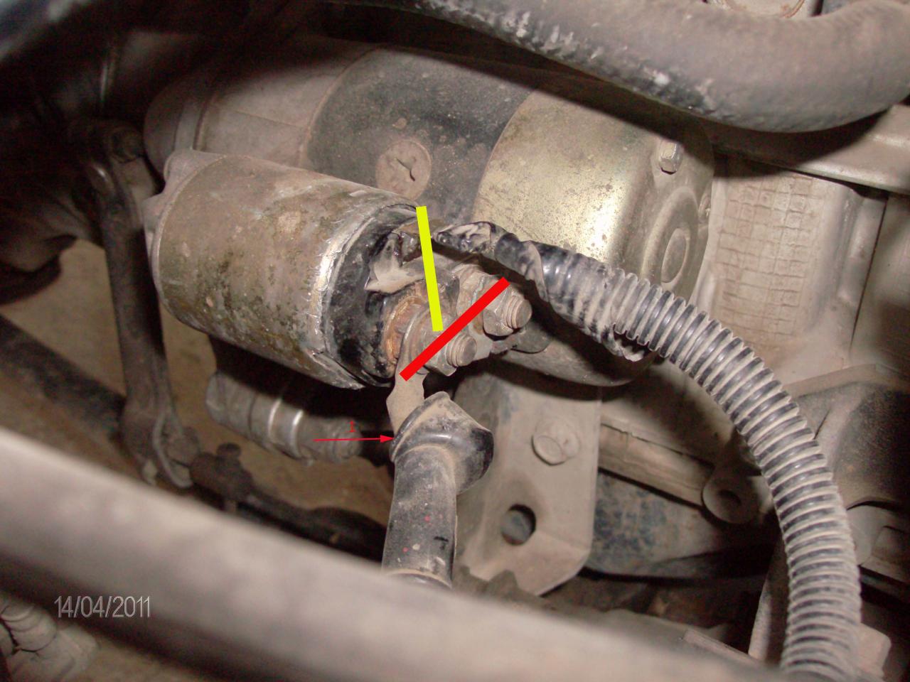

Проверить стартер можно так - на проводе (1) присутствует постоянно +12 v, если перемкнуть отверткой клемы как на рисунке (отмеченно красным), то стартер заработает, но втягивающее реле не сработает. А если перемкнуть клемы (отмечено желтым), то стартер и втягивающие сработают и, естественно, при включенном зажигании, запустят двигатель. Кстати, так можно экстренно запустить стартер минуя замок зажигания и пусковое реле. HPIM4086.jpg Клемы перемыкать надо чем-то мощным (отвертка, ключи т.п.) так как нагрузка по напряжению не слабая.

Было похожее, но на холодную тишина была и при любом повторном запуске. Щётки и сам стартёр - всё в идеале. Помогло простое смазывание маслом бендикса и штока втягивающего. Просто бендикс туго ходил, сухое всё, зацеплялся в маховике, отлично пускалось, но обратно бендикс не выходил. Пару раз выходил прямо на ходу, странные затухающие звуки раздавались вдруг от стартёра через 10км от старта. У ТС возможно бендикс застревает и через некое время сам выходит, может и из-за остывания.
Обнаружил, что бендикс не выходит, включив зажигание и перемкнув болты отвёрткой - движок крутанулся и встал, а стартёр потом стал легко крутиться, т.е. бендикс вышел. Проверьте так же, не сидит ли бендикс в маховике, когда не пускается. На СТО наверняка проверили и не смазали.
Если не то, просадку напряжения при пуске гляньте в первую очередь тестером на лобовое. И напругу на клемме стартёра при повороте ключа.

Если пускалось просто от перемыкания болтов отвёрткой при включённом зажигании, значит бендикс не выходит из маховика, писал выше, было такое, разбирать и смазать стартёр надо просто.
