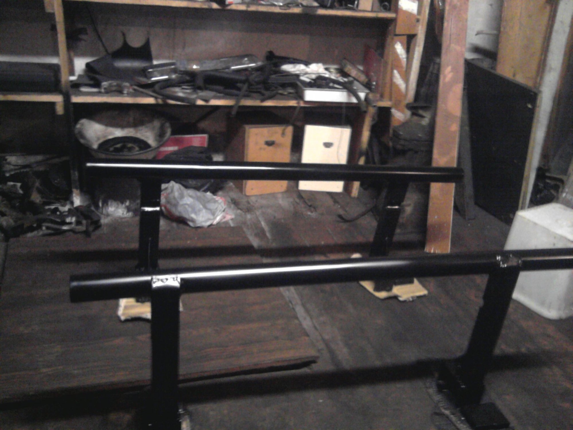

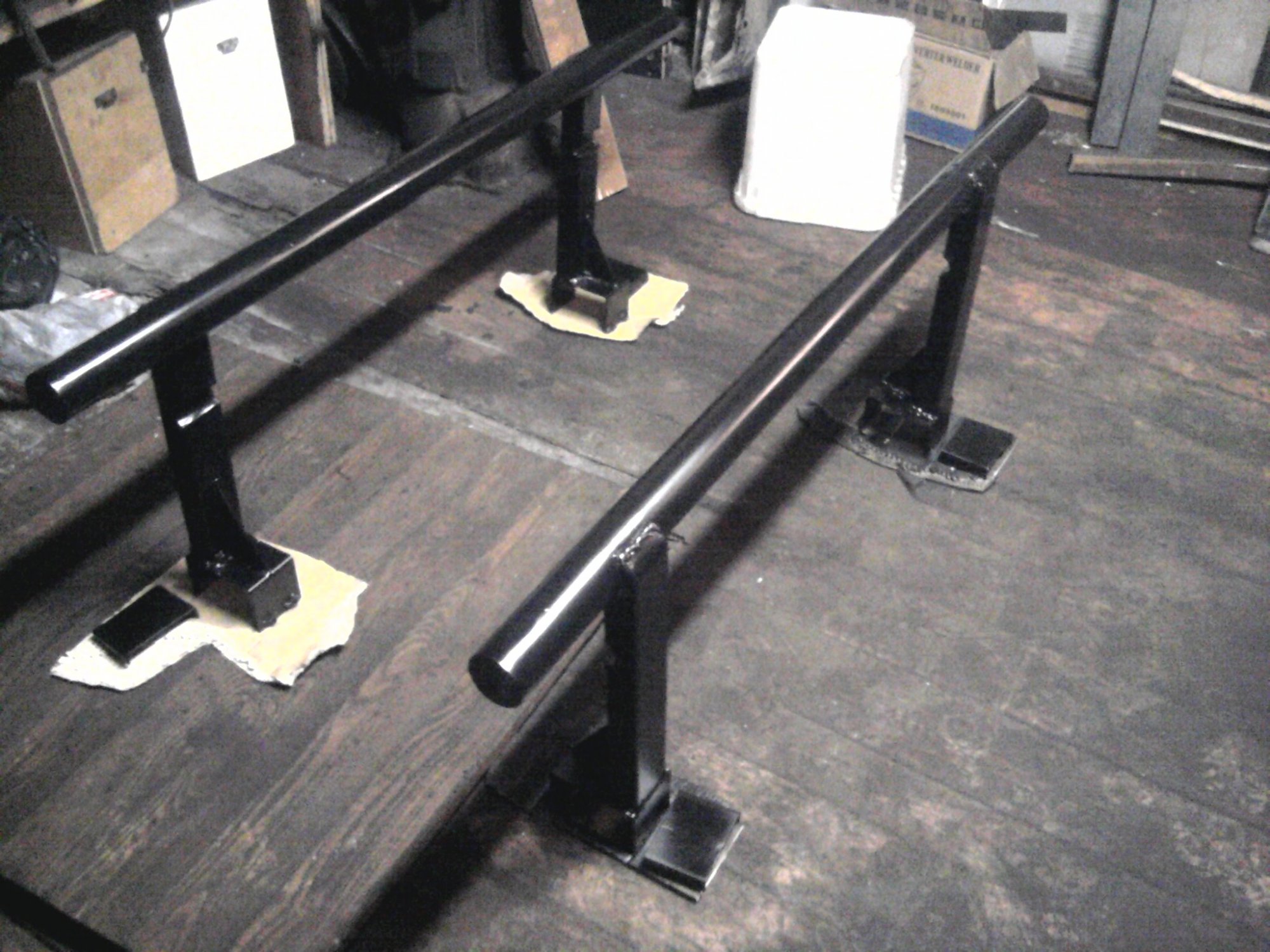

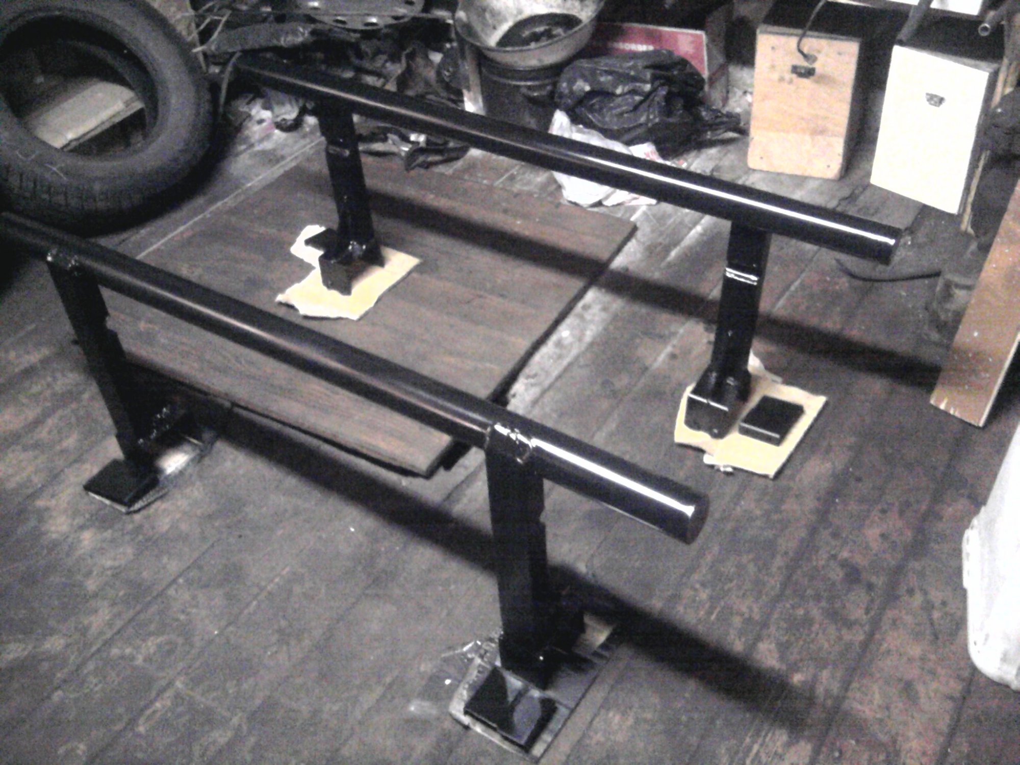

Есть такой . Но я не очень верю в бЭларусское чудо , особенно когда оно стоит дороже российского 3 в 1м. Так прогуглил этот вопрос про ЛКП , оказывается у нас производство ЛКП , очень защищаемое государством производство , так что импорт максимально ограничивается , и стоит очень дорого.
Покрасил чем было грунт + краска . На краске написанно минимум +10 , ну вроди при -5 тоже легла , только растворителя много надо лить , ато густая слишком.
В общем наконецто доделал , осталось самое сложное - установить на машину.

И ты давай зачетку! Тоже пять! :)

Можно на поток ставить производство, и в барахолку))) Молодец):good3:

На поток нельзя. Была мысль размеры снять для народа , но смысла в этом нет , все делалось по месту . посадка очень плотная , забиваются на раму деревянным бруском , снимается 2мя руками рывками. Так что чертежи не сделаю , тапками закидают ,если кто сделает и не налезет.

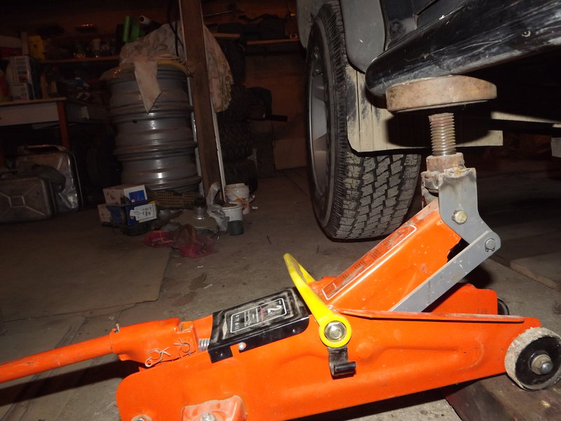

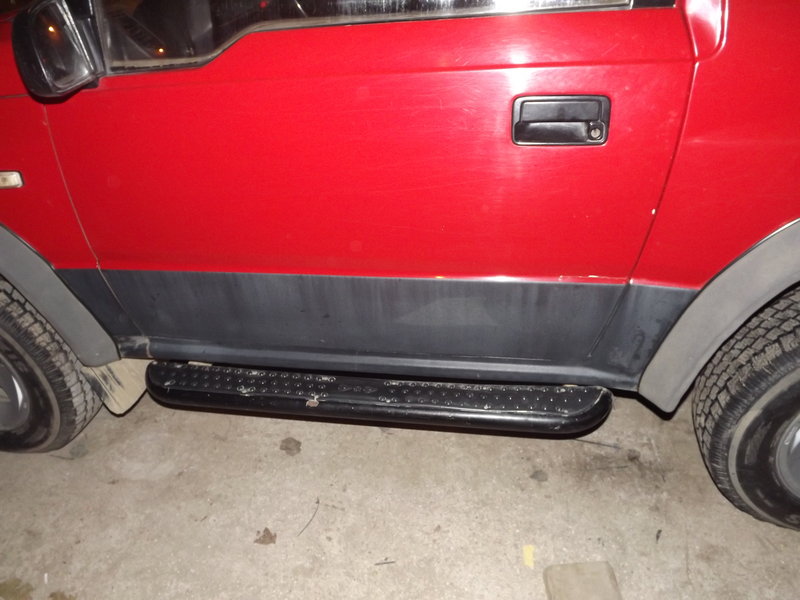

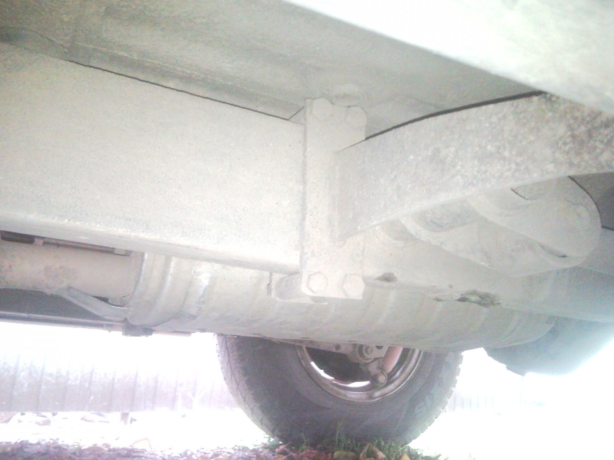

В общем какой-то косяк у меня получился с подножками. Установил ,по ним можно прыгать - бегать , но попробывал поднять домкратом , крепление сдвинулось на пару мм и уперлись в пороги , т.е крепление не правильное . Теперь ломаю мозг как сделать правильное . Без бодика между кузовом и рамой 1см , особо не разгуляешься . А если за эти подножки нельзя поднимать машину , то они вроди и нафиг ненужны , что бы по ним ходить можно было бы в 2 раза тоньше сделать ..... а так у меня теперь 20 с лишним кило красивых черных палок из под машины торчит. :scratch_one-s_head:
operators
4 Ноябрь 2010
692
Череповец
авто Vitara Cabrio G16A 8v 93
мото Yamaha TDM 850 2
вело «САЛЮТ» 114—912
фото Nikon D3100
У меня подножки тоже имели люфт, приваривать намертво к раме тоже не вариант, затягивал крепления крепче - вроде как помогало

Вот так правильно . Но у меня между кузовом и рамой такая конструкция не лезет. Хорошо бы еще было так же "П" сверху на раму одеть ... только тогда снятие\установка будет через снятие кузова.
на фирменных подножках крепление было в виде двух Г. одна к другой. ну и естественно болты там.

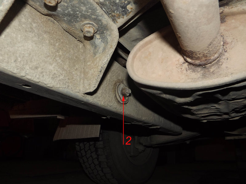

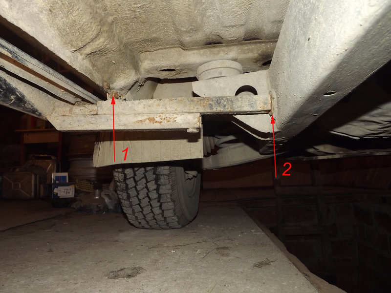

Я себе подножки крепил не традиционным способом. Взял Нивовские, к раме крепил сквозными болтами с резинками ( по принципу сайлентблоков) так чтоб подножки могли немного играть-двигатся вверх, вниз а другой стороной прикрепил к порогам. Таким способом я избавился от длинного рычага от рамы до кузова. Получается пороги держатся мёртво за кузов (пороги) а за раму через сайлентблоки.
Как то не очень понятно написал... Вечером пофотаю, выложу в картинках. В результате можно танцевать на порогах и домкратить машину. Проверено в жёстких условиях

Yanvarina
10 Март 2010
811
78
Темрюк
Suzuki vitara 1994г.
Под цифрой 1-жёсткое крепление к кузову, под цифрой 2-чурезсайлентблок к раме.

А сайлент с откуда?
