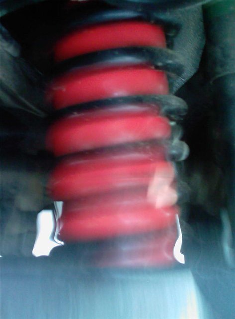

AIR LIFT пневмо-подушки подвески.
Пару лет назад загрузившись летом к морю и + прицепив скиф просадил зад Витарика, что не есть гут, как для управления, так и эстетически.
Для предотвращения такого в дальнейшем, купил в Киевском автомагазине штатовский комплект.
Получил коробку:

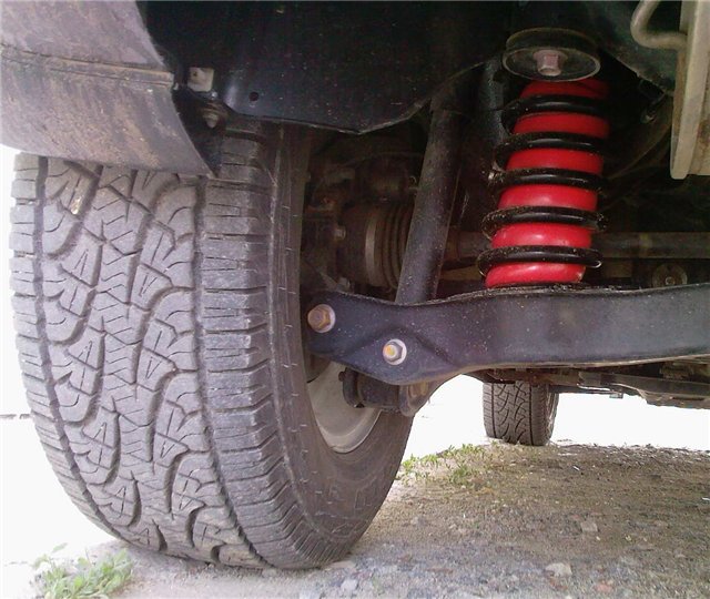

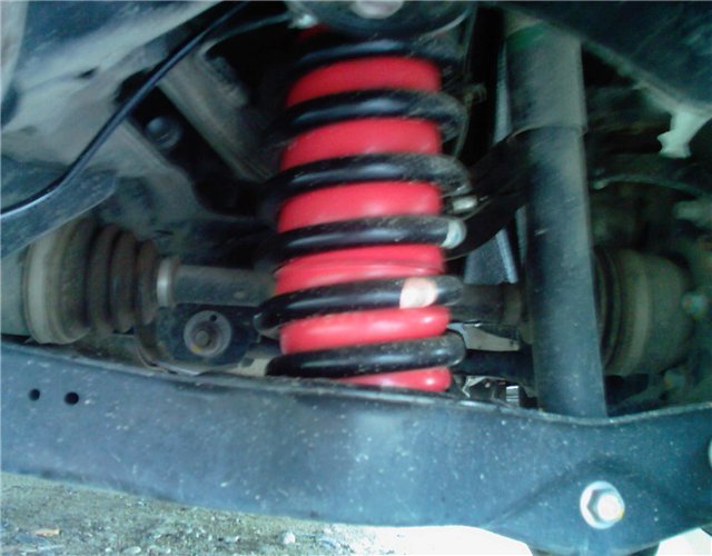

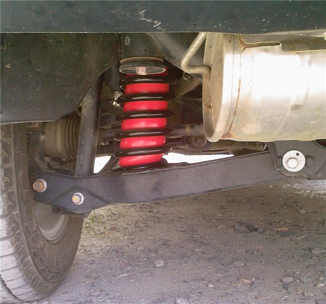

Поднял авто, сжал,вынул пружины.
Вставил подкладки(пятки),пневмо-баллоны,подсоединил шланги.
Установил пружины, протянул шланги в рычагах и ввёл в багажник, на конце автомобильный ниппель.
Задул силиконовым спреем (делать обязательно!), надул баллоны, они шустро вписались внутрь пружин.
Мин.обязательное давление 0.5b.
Зад Витарика при мин. давлении поднялся на пару см. Ездил по городу, всё как обычно.
К лету готов!
Баллоны AIR LIFT без проблем позволяют поднять зад машины причём груженной, максимум 2,4 бара- поднимает даже полностью загруженный внедорожник.
Вывел трубки из комплекта в багажник, на конце золотник. Стравливай или накачивай по надобности.

Я делал более бюджетный вариант. AIR LIFT пневмо-подушки подвески.
прошу уточнить:
- устанавливались пневмо-подушки в стоковые пружины?
- пружины менялись при установке пневмо-подушек (на фото пружины выглядят новыми)?
- зад поднялся на 2 см непосредственно после накачки 0,5 бар?
~mariner~
4 Апрель 2013
332
153
сподОдессы
SGVNv
-родные пружины СГВН.
-не менялись. Просто машинка новая, пробег 10тыщ. да пружины забрызганы силиконовой смазкой.
-да, на пару сантиметров после накачки обязательных 0,5 бар.
Когда загружаю багажник или цепляю скиф, включаю компрессор в багажнике и подкачиваю пару бар.
