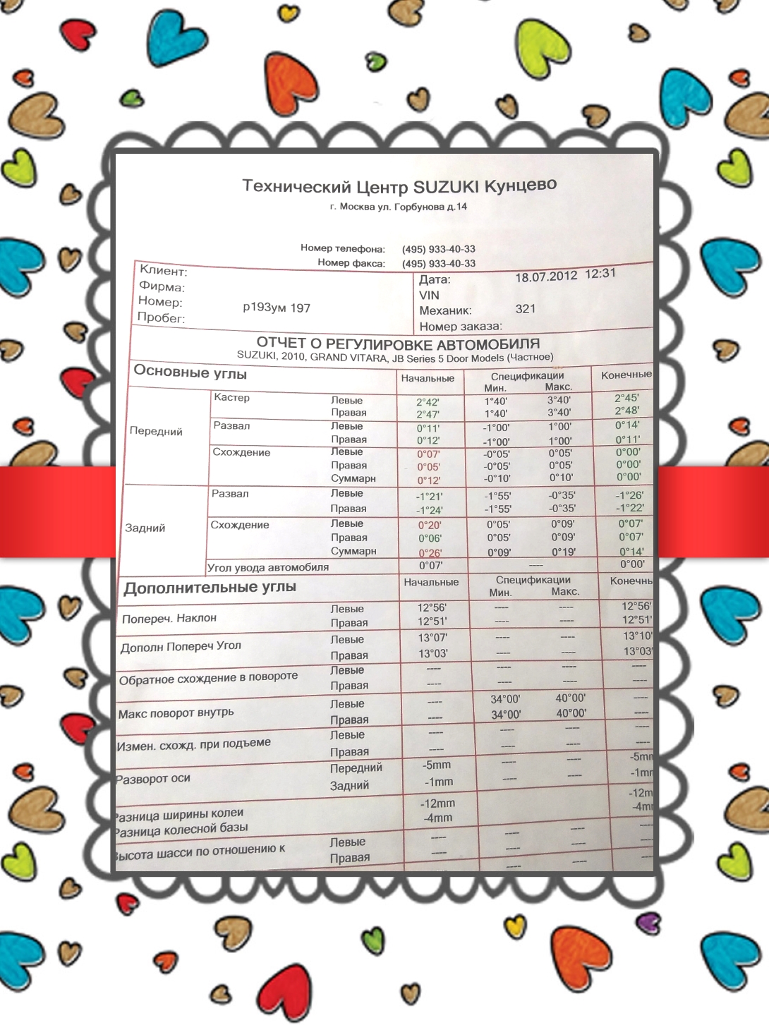

Неделю назад поставил лифт-комплект от
eLOS
. Сход/развал в допусках, передние колёса вобще в ноли, одно маленькое но, болты развальные в комплекте почему-то оказались короче штатных, но обошлись штатными. По ощущениям одни плюсы. Во первых стало выше, машина стала мягче проходить неровности, в управляемости и парусности изменений нет. Я доволен как слон ))).

Заехал в "кунцево": все основное отрегулировали до "зеленого уровня", хотя остались некоторые показатели и в "красном", но они настолько малы (речь идет о цифрах в 00000000,…), что манагер, которому я доверяю, сказал, что "красненькое" вы "почувствуете" после пробега 300- 400000 км- раньше развалиться что то другое).

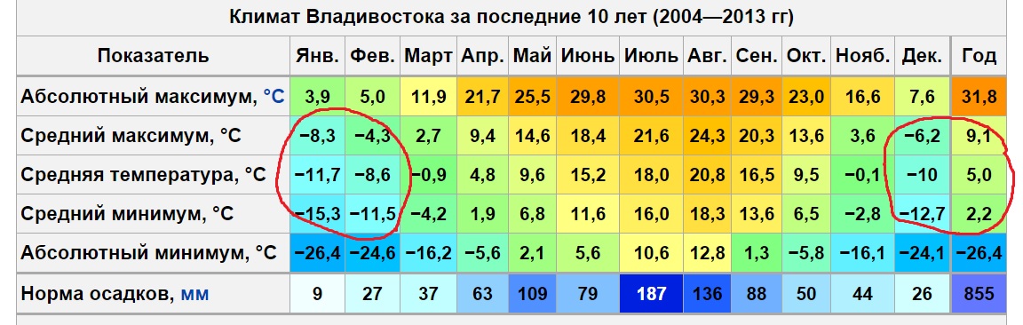

saenko
26 Ноябрь 2012
1,144
183
Единственное, могу сказать что Австралийские комплекты (Добинсон, Айромен, Тач-Дог), в наших климатических условиях не долго живут, т.к. рассчитаны на свой, мягкий климат.
Возможно для Сибири и не подойдут. на Собак были жалобы из Сибири.
их Российское представительство у на во Владивостоке.
Но у нас не такая суровая зима
В Нижнем Новгороде, кстати чуть теплее зимой.
Так вот у нас Собаки работают вполне нормально. Нареканий нет.
