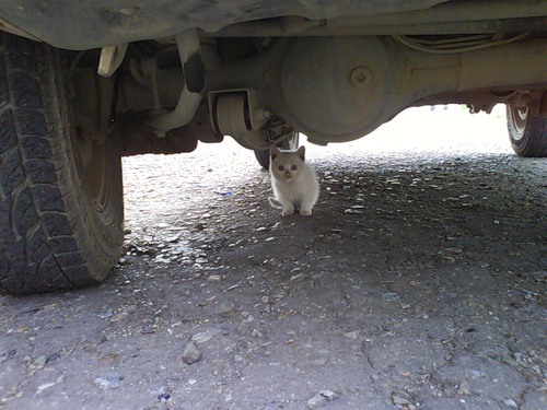

Мне уже несколько раз говорили: поменяй фетры... поставь фетры - полезная штука Чешу репу.
А прям мордой не могли-бы тыкнуть - что это за чудо инженерной мысли? :whistling:
пошаговая инструкция:
1. заглядываем под передок.
2. там где поворотный кулак, это такой как бе шарег приваренный к переднему мосту по обоим его концам, есть соприкосновение этого "шарика" с такой полуквадратной железякой, прям за колесом, если присмотреться, то можно увидеть или почти отполированную чуть ли не до блеска поверхность шара, или явно отличающуюся от других деталей поверхность полукружия не черного и не крашенного цвета.
3. теперь смотрим на внутреннюю поверхность железяки (ступица) к которой прикручено колесо и в которую входит поворотный кулак.
4. по внутреннему периметру, тут уже даже радиусу, есть торчащие головки болтиков, их кажется штук 8 примерно.
5. эти болтики вкручиваются во внутреннюю поверхность ступицы и собою держут как бы маленький обруч металлический, под которым находится фетровый сальник с прорезиненной фигней.
Во как.
Посмотреть на Яндекс.Фотках
на фотке, если смотреть на проушину для буксирования как раз из под бампера, белая такая торчащая фигня - если смотреть сразу под эту проушину, то видно между колесом и поворотным кулаком моста такая темная даже черная полоска, в то время как вся подвеска и сам мост покрыты грязью и пылью. Вот эта полоска и есть та часть, которую обтирает при повороте рулем фетровый сальник
LaCrema
7,747
2,063
Ответ: Ремонт поворотных кулаков...
В стандартном исполнении нет там никакого фетра. Только резиновый сальник, прижимаемый металлическим кольцом. Фетр - самодеятельность - вырезанное из войлока толщиной миллиметра 2-3 кольцо, которое одевается после родного сальника и прижимается той-же железкой. По сложившимуся мнению, установка фетра продлевает жизнь родного сальника и улучшает состояние поверхности поворотных кулаков.
Откручиваешь все эти болтики, снимаешь внешнее металлическое кольцо, сальник не трогаешь ,его потом обратно вставить бывает сложно. Прикладываешь это кольцо на лист войлока нужной толщины, снаружи обводишь по диаметру металла, внутри вырезаешь диаметром сантиметра на 2-3 меньше ,чем внутренний диаметр металлического кольца. Делаешь в войлоке один радиальный разрез, что бы на мост одеть. ковыряешь дырки под болтики. Собираешь, зажимая этот войлок между родным сальником и внешним железным кольцом. Перед сборкой войлок хорошо пропитываешь смазкой.
