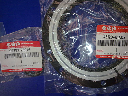

Обратил внимание, что при заказе сальника кулака в Экзисте появился выбор...;) Вроде раньше только оригинал предлагался, а теперь еще и Ремкомплект сальников поворотного кулака от Febest с артикулом SZOS-001. Цена в два раза дешевле оригинала, и картинки есть:
Кто-нибудь уже пробовал?
Ответ: Ремкоплект передних ступиц (набор сальников)
При цене более чем в 2 раза ниже оригинала по-моему должно быть интерестно )
Я бы взял, когда принет пора менять )
