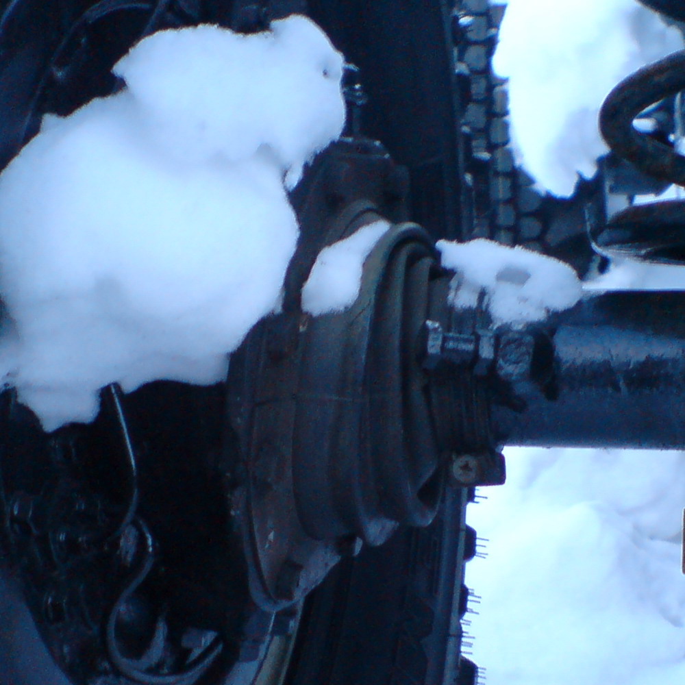

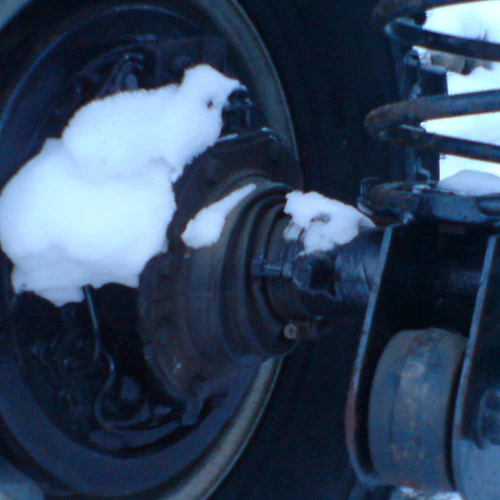

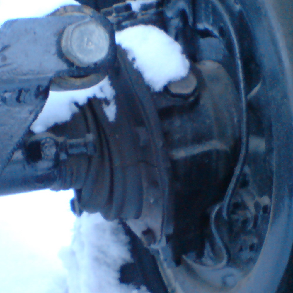

Ответ: поворотные кулаки
Вот такие пыльники использовались на автомобилях ”Митсубиси Джип”.. мостовые трех дверки с брезентовой крышей. Наверно и на Вранглерах тоже самое.
На вранглерах то такого точно нет, птому что у них поворотных кулаков нет - голая крестовина :D
А приведенная фотка на мой взгляд очень была бы интерестна поверх родного сальника :) Правда живучесть такой конструкции под сомнением :(

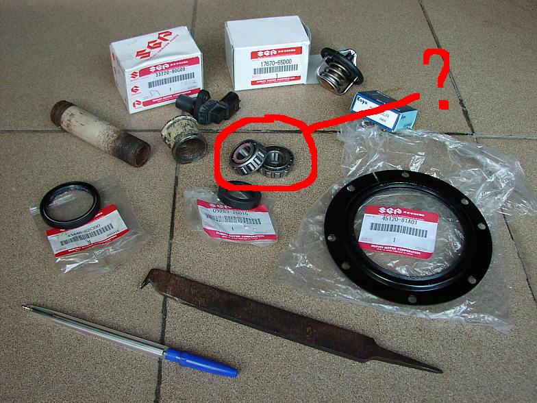

1) Раз речь идет о поворотных кулаках, хотел спросить, так ли выглядит ступичный подшибник, который я выделил красным цветом на картинке №1????

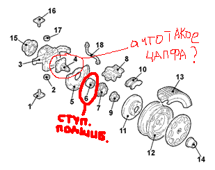

2) И что такое ЦАПФА ОСИ ПЕРЕДНЕЙ, я ее выделил красным цветом на другом рисунке №2??? Какие функции она выполняет???? Т.е. я правильно понимаю что на ступичном подшибнике можно сказать крутится колесооо, поэтому он под такой высокой нагрузкой???? Или......????? Какую он функцию выполняет???? Объясните человеку=))))
Ну и подшибник тоже выделил там же!!!!
на первой картинке ты шкворневые подшипники выделил. Ступичного у тебе в наборе нету.
Насчет цапфы не скажу, для самого загадочное слово :)
Только для замены этой хрни все равно бы пришлось все разбирать) Тогда в чем смысл если с таким же успехом можно поменять резинку. К слову сказать фетры вырезанные из банных принадлежностей полная хня все подободрались и сейчас просто собирают грязь......
