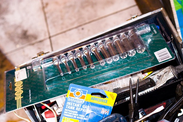

30р удлиненая головка е10 западло купить

Рассказать, где такие продаются, Илюх? ;)
Красивые.... Но к ручному хабу даже такие по-моему не подходят, там крышка такая что все равно не подлезть.

именно эти подходят....
это головки и на 6 и на 4 грани и звёздочка

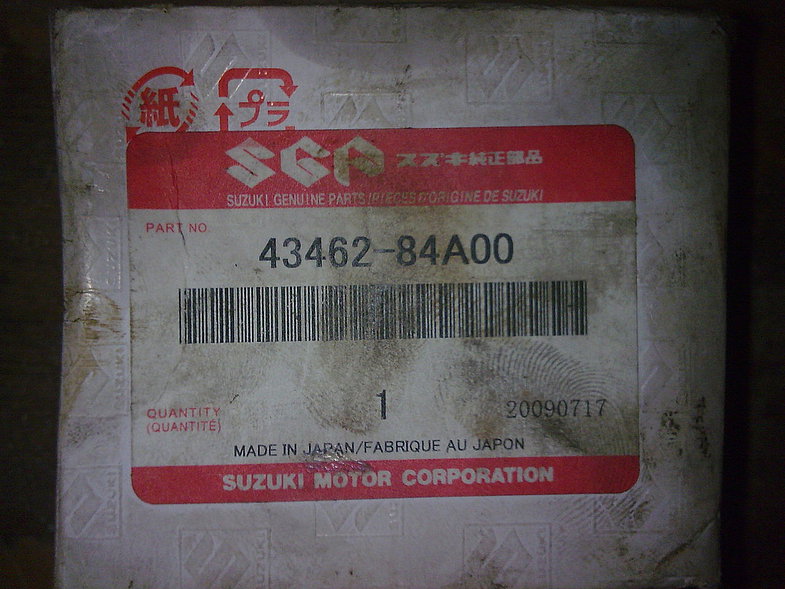

Кто нибудь знает номер ступичных подшипников Койо для Джима? Если, конечно, такие существуют!
на сколько я помню - в коробочке Койа

По этому номеру бьется родной SUZUKовский. Хотя внутри наверняка КОЙО. Может где есть просто изначально КОЙО по более низкой цене?

По DG357222DWC4 бьется подшипник задней полуоси - он подходит?
Нет, это я ошибся и пост удалил. Забудь.
Но, это не отменяет всего остального - учись пользоваться поиском. Вот в этой ветке сообщение 276 все, что тебя интересует.
Спасибо за помощь. Просто пока читал уже запутался, что к чему относится.
В любом случае DAC4168WHR4CS23 на экзисте нет в наличии. Остается витаровский, который судя по всему тоже встает без проблем и качество приемлемое.
