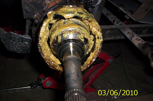

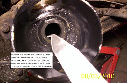

ФОТО-Замена сальника полуоси
Здесь можно посмотреть мою фото-версию замены сальника передней полуоси.
нажми на эту ссылку, там всё http://photofile.ru/users/verdec/

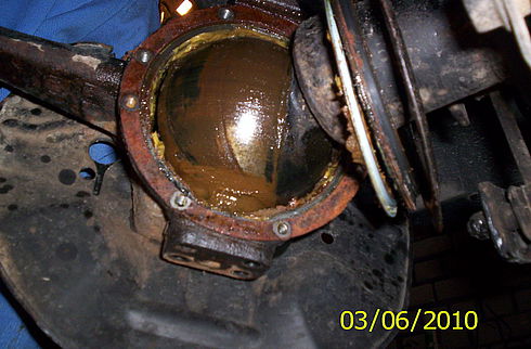

А здесь фото разборки кулака(левого),разбирать его всё-равно надо для замены сальника,
заодно есть фото смазки которую использую постоянно и долго у же на многих своих авто
Да,кстати,не понимаю,зачем многие на форуме рекомендуют набивать смазки,после сборки кулака,через верхний(ещё не закрученный) шкворневый подшипник.Мне кажется,что, выдавленная туда смазка-коту под хвост!Ничего не смазывает и никуда не попадает.Смотрим внимательно вот это фото
менял приятелю сальник полуоси.Видно что смазка как была выдавлена,её размотало внутри кулака там она и болталась 30 000км(ему вдавливали без разборки через верхний шкворневый)так там и осталась,не попадает ни на поворотный кулак,ни в шрус,т.к. он остаётся внутри кулака.Я думаю для смазки кулака,проще открутить болты сальника кулака,отодвинуть сальник и набить в кулак смазки,сначала при повороте налево,потом направо,100 процентный результат,и заодно можно посмотреть состояние
шкворневых,можно шприцем добавить смазки и туда.
Способ очень простой и эффективный,делается быстро и просто.

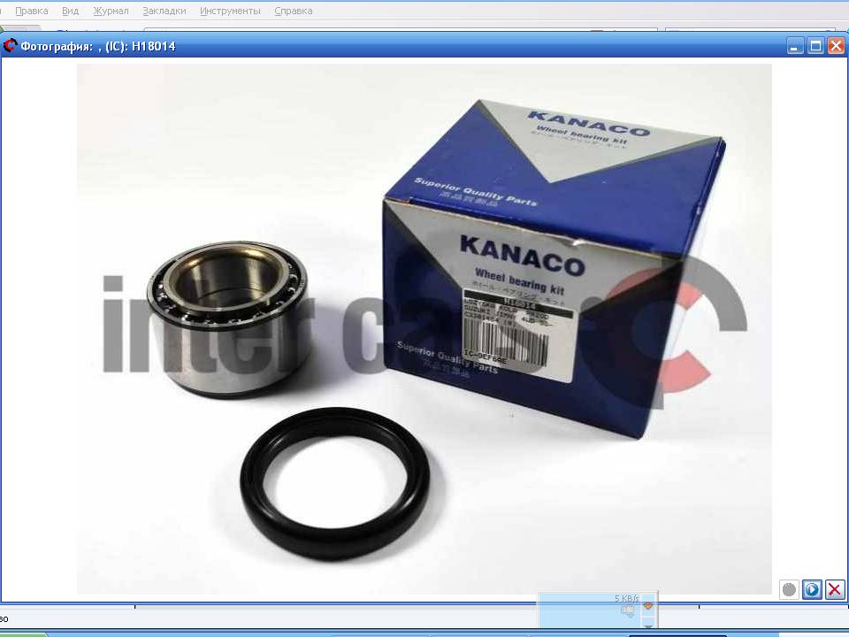

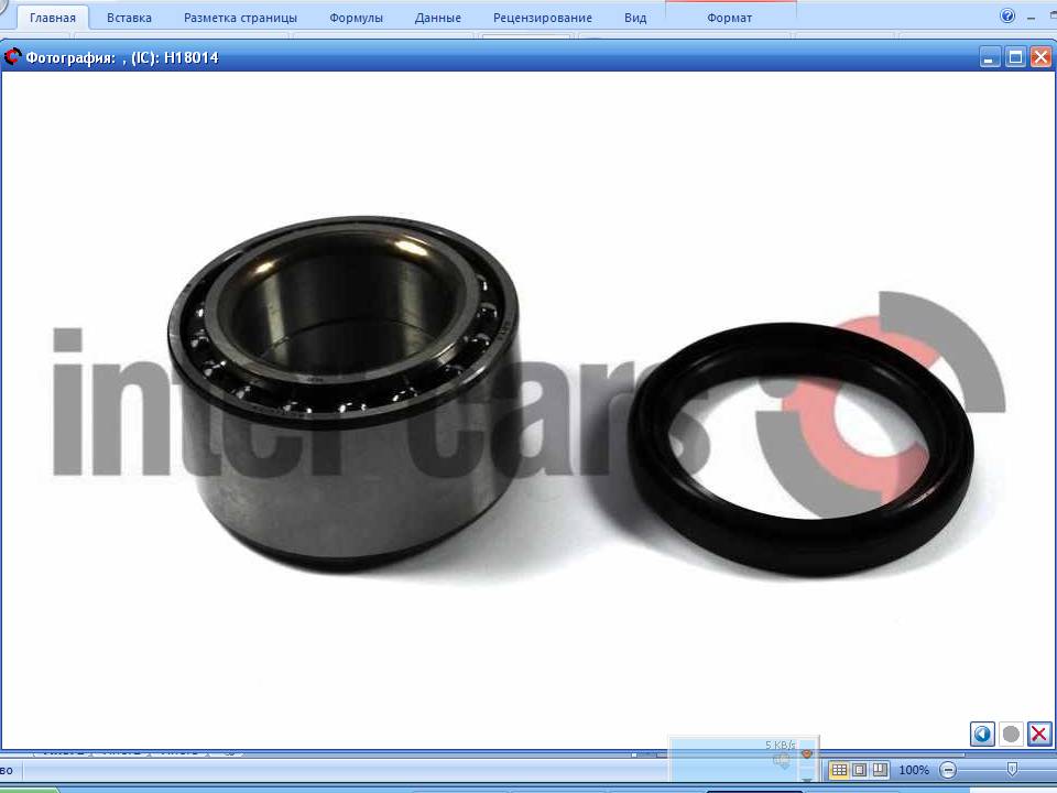

Ребята, Вас дурит продавец(или его поставщик). В комплекте Н18014 входит оригинальный шариковый подшипник и обязательно сальник ступицы.
П.С. Для пояснения , я руководитель проекта экспорта запчастей на японские авто в Украину. Поставщик Интеркарз Польша - реализатор (дилер-представитель) Интеркарз Украина. Я неоднократно был в Варшаве на складах интеркарза и все это пребирал руками.
Можно зайти на сайт: интеркарз.ком.пл в разделе данные електронные (есть версия на русском языке) можно скачать полноценные каталог , вот только фотки можно смотреть через онлайн. Кто бросит свое мыло могу переслать фотки набора Н18014, а набор Н18010 - от витары внутри два сальника(один наш-другой витаровский) и роликовый подшипник.

Лажа полная. BW- первый раз вижу. Внутри комплекта канако должен быть - один из известных японских производителей подшипников - койо, начи, нск
И экзист на украине модет брать эти комплекты у нас (если есть).
П.С. Хочу заметить что Н18014 и Н18014JC - разные вещи. Первый - оригинал. Второй - китайское гавно с разницей в цене в 3-4 раза. Нечистых на руку может соблазнить навар. Ведь JC - можно и зачеркнуть....или заклеить. Или просто подделать.

Ответ: Ремкоплект передних ступиц (набор сальников)
Если бросите мыло вышлю правильный рисунок коробки и подшипника
spider
9 Август 2006
2,125
416
1. Jimny '06, МКПП
А здесь разместить?
Или религия не позволяет? ;)
Chit-a
1,224
179
Киев
Они у меня из проги не копируются, я тока могу принт скриин и в эксель. Как дальше не знаю.
Chit-a
1,224
179
Киев
Сообразил. Смотрите
