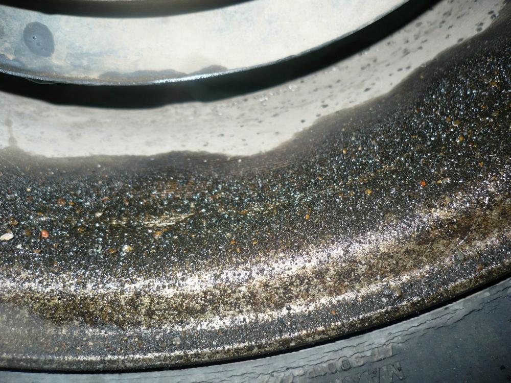

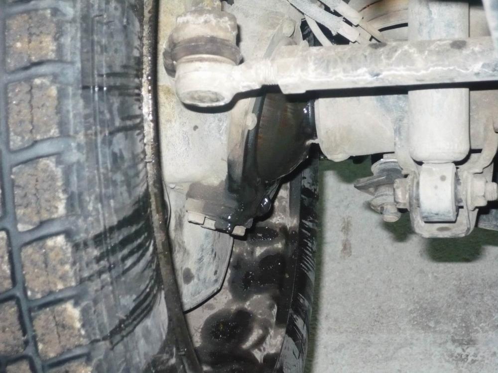

Ответ: Ремкоплект передних ступиц (набор сальников)
всем привет, сильно не пинайте и на поиск не шлите (пользоватся умею)
проблемка сразу две
из одного из кулака давит масло, и на задних дисках появилось маслице,
подскажите по каталожным намерам какие сальники сальники и сколько, также и про задние, что заодно поменять при замене сальника, и что и куда и сколько набивать в смысле смазку?
