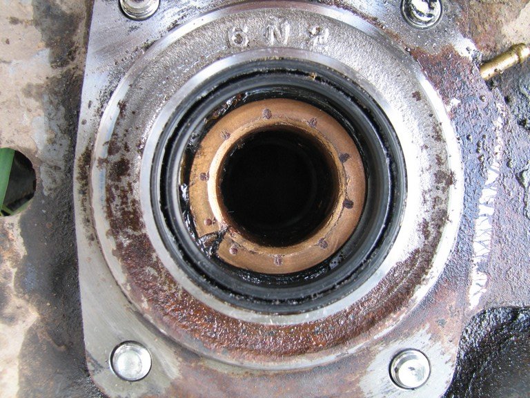

...Единственный момент, который очень меня смутил - состояние хитрой бронзовой втулочки, которая стоит внутри ступицы со сторны ШРУС-а. Она у меня как бы немного потертая и треснутая...Чешу репу. Кто нибудь сталкивался с подобным? Надо ее менять или забить? В принципе, пока все включается/выключается как надо, не гудит, не греется...
Наверное так и должно быть. у меня также и вот в этом отчете тоже.
