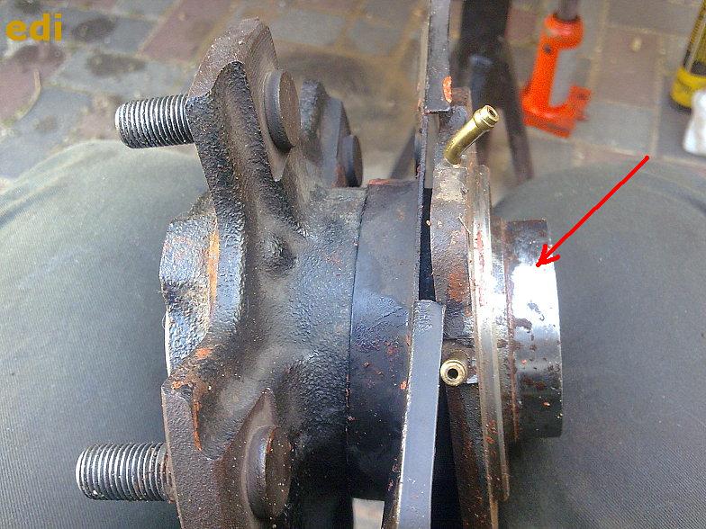

Подниму темку пожалуй. Перетряхивал сегодня ступицу переднюю. Оказалось, что купленный подшипник фебест роликовый так еще и не затянулся. Люфт не большой, но для меня не приемлемо. Начал разбираться... Оказалось, что две половинки внутренней обоймы упираются друг в друга. Ширина каждой половины 20 мм ровно - расчетная величина. Это либо брак (слишком глубокая шлифовка внешней обоймы) либо сделано специально. Т..к. штатный подшипник шариковый и затягивается моментом 200 Нм, то роликовый затянуть гораздо сложнее и на практике получается 5-10 Нм. Не совсем опытный пользователь затянет его по книжке огромным моментом, после чего он заклинит и раскрошится в щепки через километр. Затянув этот подшипник мы получаем всего лишь люфт в полмиллиметра, а в силу того, что подшипник роликовый, ему это "фиолетово".
Так, что многие джимниводы из этой темы должны сказать спасибо фебесту за этот люфт :)
Я решил проблему следующим образом. Разобрал одну из половинок подшипника, снял сепаратор с роликами. Сточил на точиле с внутреннего торца обоймы примерно 0.7 мм. Шлифанул на столе наждачкой, отмыл, смазал. Ставлю на место, все затягивается!
Закручиваем от руки ступичную гайку, вешаем колесо и качаем вертикально. Закручиваем гайку до тех пор пока не пропадет люфт. Этот момент надо поймать с точностью до пары миллиметров на радиусе гайки. Потом подтягиваем миллиметра на 3-4 и контрим.
Вот и все, проблема решена!

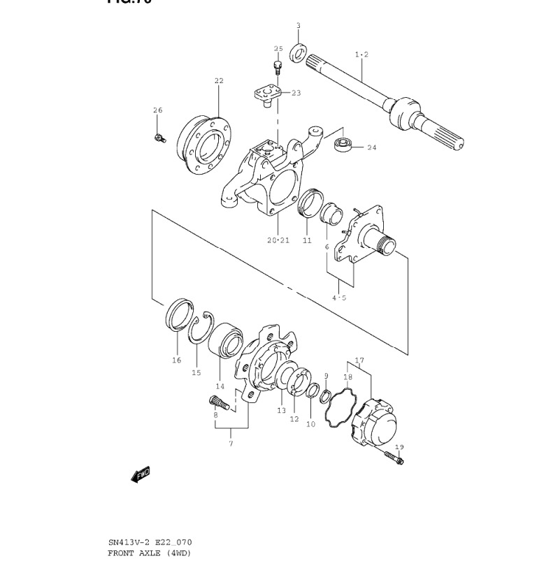

что то я забыл и запутался , помогите .....
какой номер сальник идёт туда где стрелочка ?
этот сальник не допускает попадания воды из кулака в ступицу ?
LaCrema
7,747
2,063
Ответ: Обслуживание ступицы: Замена ступичных и шкворневых подшипников, обслуживание кулаков, замена сальников
№11
43446-82CB0
