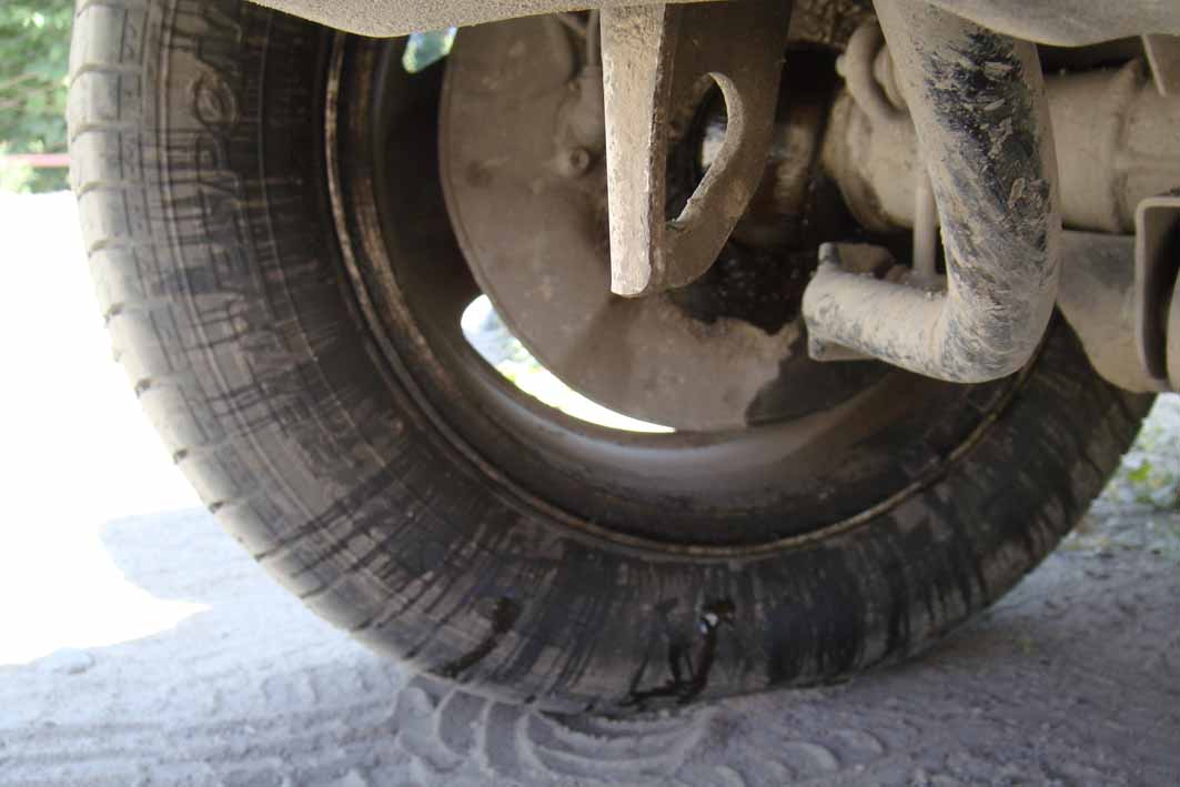

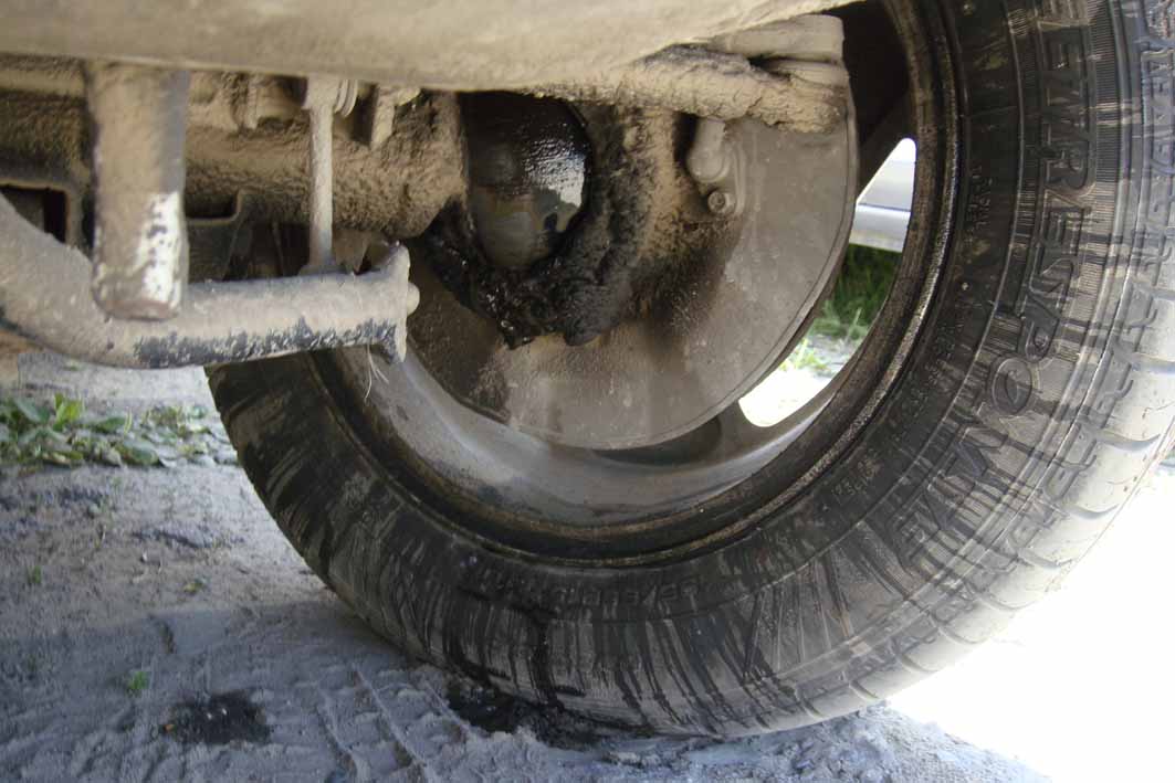

Ответ: Обслуживание ступицы: Замена ступичных и шкворневых подшипников, обслуживание кулаков, замена сальников
Bobo,! привет, земляк! ;) У меня джим 2002г., езжу на нем два года, без проблем, стала плохо включаться раздатка, по совету, поменяны жижи в раздатке (масло было чистое) и в мостах (вытекло немного дряни цвета молочного киселя). После замены прошло с неделю и из шаров потекло. На станции сказали, что нужны сальники полуоси. В "автограде" во всех лавках ничего подобного не нашлось. И вот я здесь- изучаю матчасть. Прочитано уже пол-темы, с 2006г.))) , класс! Все описано подробно и с картинками, красавцы! представление сложилось, только про сальники полуоси никто не писал, делаю выводы, что на наших сто слабо знают этот аппарат. Нужен специальный ключ, не хочу, что бы зубилом откручивали! и что можно что-то от витары воткнуть, и дешевле и вналичии есть... Если ты знаешь, как на нашей территории легче решить эту проблему, не сочти за труд- поделись! Заранее благодарю. Пи-Си: выложу фоту сегодняшнего дня, ездить-то можно?
  • 90.7 KB Просмотры: 864
  • 69 KB Просмотры: 975
В первом закреплённом сообщении этот сальник есть. И номер его есть.
Привет, вот твой отчет о проделанной работе, выложенный еще аж 2006 году, и до сих пор актуальный для всех, кто гоняет на джимках, даже меня, неприспособленного к самоделию человека- увлек!!!! поэтапно+ фото, заставил увидеть как это реально просто!... или ... сложно...
Добавлено через 4 минуты
"Сальник кулака поворотного, точнее полуосевой"- блин, куды глаза глядели. много инфы. мой косяк.
