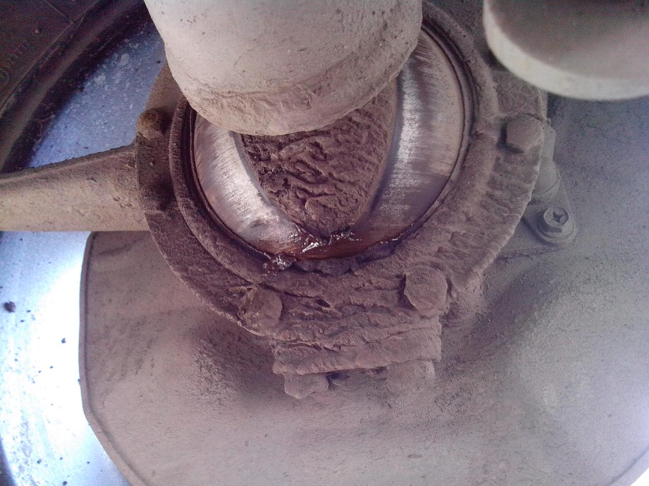

Ответ: Обслуживание ступицы: Замена ступичных и шкворневых подшипников, обслуживание кулаков, замена сальников
Подскажите, такая ситуация подходит по симптомам?
Котяра
10 Ноябрь 2007
207
Stalingrad
Поддомкрать колесо и покачай верх-низ, если люфта нет, то всё в пределах нормы просто пыльник кулака немного сопливит...
EDI
27 Апрель 2006
6,806
2,229
Израиль
авто
подходит.....
вот когда поменяете шкворневые,сделаете правильную балансировку в правильном месте
тогда и забудете о биении руля
а чем это он интересно сопливит ?
ответ :
-вода в перемешку с литолом и может быть уже масло из моста
А так ни чего страшного , катайся друг !
Сальник полуоси надо менять.
Ну а заодно и сальник кулака поменяешь со шкворневыми подшипниками, чтобы 2 раза туда не лазить, и можно забыть на несколько лет...
