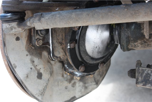

Шкворневые не всегда на люфт колесом проверить можно, сейчас мост перебираю, люфта не было, а шкворневые один рассыпался, а второй из-за ржи не прокручивается.
По поводу выдавливания....
Шар нужно не только полировать, а если есть раковины то грунтовать и шлифовать. Реально в два-три раза срок увеличится пробега.Я на другой машине мучался, грешил и на фетры, и на смазку, пока добрые люди не посоветовали.
Покупал грунт в балоне для металла под шлифовку, покрывал на 2-3 раза и наждачкой с водой шлифовал.
Я часа полтора-два шкурил в ручную,потом шлиф-машинкой,потом опять вручную,короче выепси и это уже на вторые сутки без сна,вообщем вот что получилось(на самом деле,эти вкрапления вообще не ощущаются на ощупь)+вид войлока.

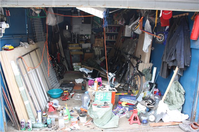

Рабочая обстановочка:
Отказался от войлока безполезное занятие) Он через 2000км весь обвиснет и толку от него не будет!

Коль вкрапления видно, значит они есть. Через них будет продавливать воду, а в мороз выдавливать смазку, что преждевременно убъет сальник.
Ту Ary - ничего чудесного в грунте нет, обычный грунт по металлу. Последний раз покупал в Гипере (там их разных куча, на любой цвет и вкус) на той неделе (щас Джима перебираю), первый раз увидел надпись шлифуемый, в былые годы ее не было, а шлифовали. Нужно обращать только на время высыхание между слоями и время когда встает для шлифовки, чтоб не растягивать процесс на недели. Кстати шар изначально грунтованный на Джиме с завода и был, только не понятно на весь шар или на половину.
Ogarew
17 Июнь 2009
7,507
1,688
Москва-Люблино
Ответ: Обслуживание ступицы: Замена ступичных и шкворневых подшипников, обслуживание кулаков, замена сальников
Они видны,но на ощупь почти не прощупываются.;)
Какое там давление?!Чешу репу.
Там только может быть приёмный пункт для мусора(вода,грязь),который преодолеет фетр и резинку.
Про сальник-ки-я заменил два по удобности(они были нормальные ИМХО),а третий "пыльник"-который на полусфере,самый большой и дорогой(поворотного кулака)-у него отслоилась тоненькая окружность-он заменен и добавлен фетр из войлока.
А перед морозами-захерачу из болончика молибденовой смазкой в него,пройдусь пальцем по окружности,чтоб впиталось лучьше(она из болончика кипит и пузырится-въедливая-гада,короче) .
А ещё пуще,если мне "время-лень" позволит,то заменю фетр на новый.

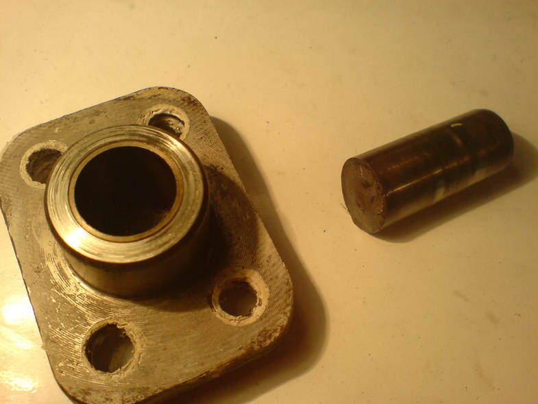

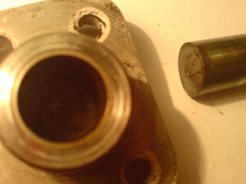

Всю тему не осилил
Менял подшипники шкворневые сегодня
а том отоно чо
Ломался шкворень у кого-нибудь вот так?

ну ты силен... такого еще не видал.

На самурайчеге видел такое. 8)
Долбанул ты, видать, от души своими лаптями большими. 8)

Всю тему не осилил
а том отоно чо
У меня так ломался на переднем левом колесе верхний шкворень.
Обнаружил только при замене шкворневых подшипников, отломленый палец не вывалился и прежняя хозяйка ( а может и я) не убились только по той причине, что этому препятствует ШРУС. Палец скользит по его поверхности, а вывалиться не может.
Так как запасного шкворня, ясно дело, не было, заказ не скор, а ездить надо, то я его зашплинтовал и переставил вниз. Ездил потом с месяц не торопясь.
Зашплинтовал так - просверлил в наружной цилиндрической части шкворня (сбоку) отверстие, до отломленного пальца, чуть выше места слома. Сам палец не просверлишь, он калёный, поэтому на нём сделал небольшой пропил болгаркой по толщине сверла.
Вставил палец на место, забил сверло, которым сверлил, хвостовиком в отверстие и отрезал болгаркой заподлицо. Палец зафиксировался, а когда шкворень вставляется на место, то шплинт выскочит уже не может, следовательно и палец тоже.
Вобщем, когда менял, всё было на месте. Он и сейчас лежит где то в коробке, в гараже.
Понятно, что колхоз, но в крайнем случае вполне работоспособно, просто реализуемо и главное, лучше чем просто отломленный палец.

У меня тоже ломался.
Всю тему не осилил
а том отоно чо

Долго определялся, где производить работы, бо у самого нет ни времени, ни места, да и боязно было лезть в ходовую. Остановился на сервисе "С-Авто" на Иловайской.
Подшипники были убиты все четыре - и верхние и нижние - с обеих сторон. Смазка в кулаке представляла из себя зловонную жижу, на самом кулаке присутствовали небольшие шероховатости, которые были удалены нулёвкой.
Если кому интересно, то в кулак набили смазки Pro Tac Plus Grease with 5 percents Moly
Работы заняли около 3-х часов. За всё - с учётом расходников (сальник полуоси брал у них, очиститель и смазка) - 2 677 руб. Стоимость самих работ - 1 808 рубликов за ДВЕ стороны. И самое главное - всё время я был рядом с машиной, все работы производились при мне - и никаких проблем.
Выполненными работами доволен. Машина поехала по другому. Биение пропало, руль поворачивается легче.
