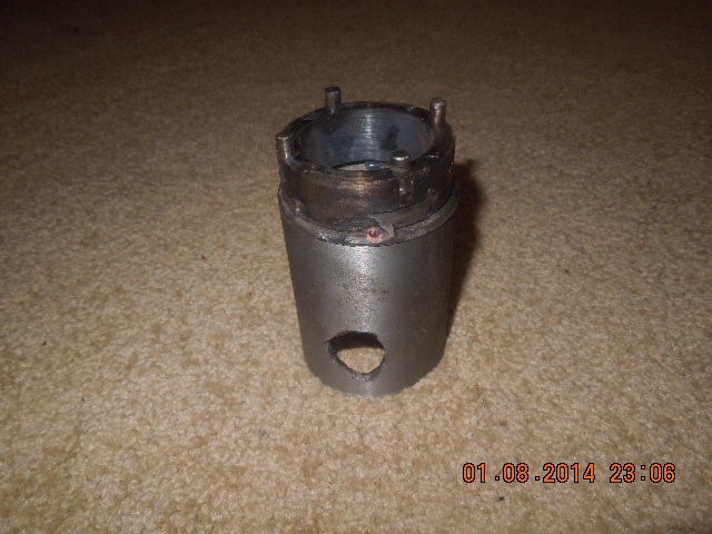

Здравствуйте всем! Сегодня мне меняли на СТО подшипники и сальники ступицы. При этом сломали три хитрых ключа, пытаясь открутить хитрую гайку, благо там есть токарный цех и ключ быстро изготавливали. В итоге сняли ступицу, зажали в тиски, ключ подварили к краям гайки и монтировкой, усиленной трубой лишь удалось ее сорвать. Дальше было проще, но механики регулярно заглядывали на сайт, руководствуясь вашими, друзья советами и опытом. Короче, домой Джим ехал бодро и весело, пока не докатил до парковки, где нужно круто закладывать руль, тут вся радость закончилась... раздался жуткий треск, как хрустит граната, но только ОЧЕНЬ СИЛЬНО ХРУСТИТ. Прежде ничего подобного не было, кто знает, в чем косяк? Завтра поеду разбирать снова, а что искать?

Затягивали той же трубой до упора. Была конечно такая мысль.. но даже если бы пару витков не добрали- вряд ли. На прямой и малых углах атаки -тишина.
Резьба стандартная, как она может раскрутиться, если там стоит шайба и фиксаторное кольцо? Есть еще мысли? Еду на СТО, вскрытие покажет.
