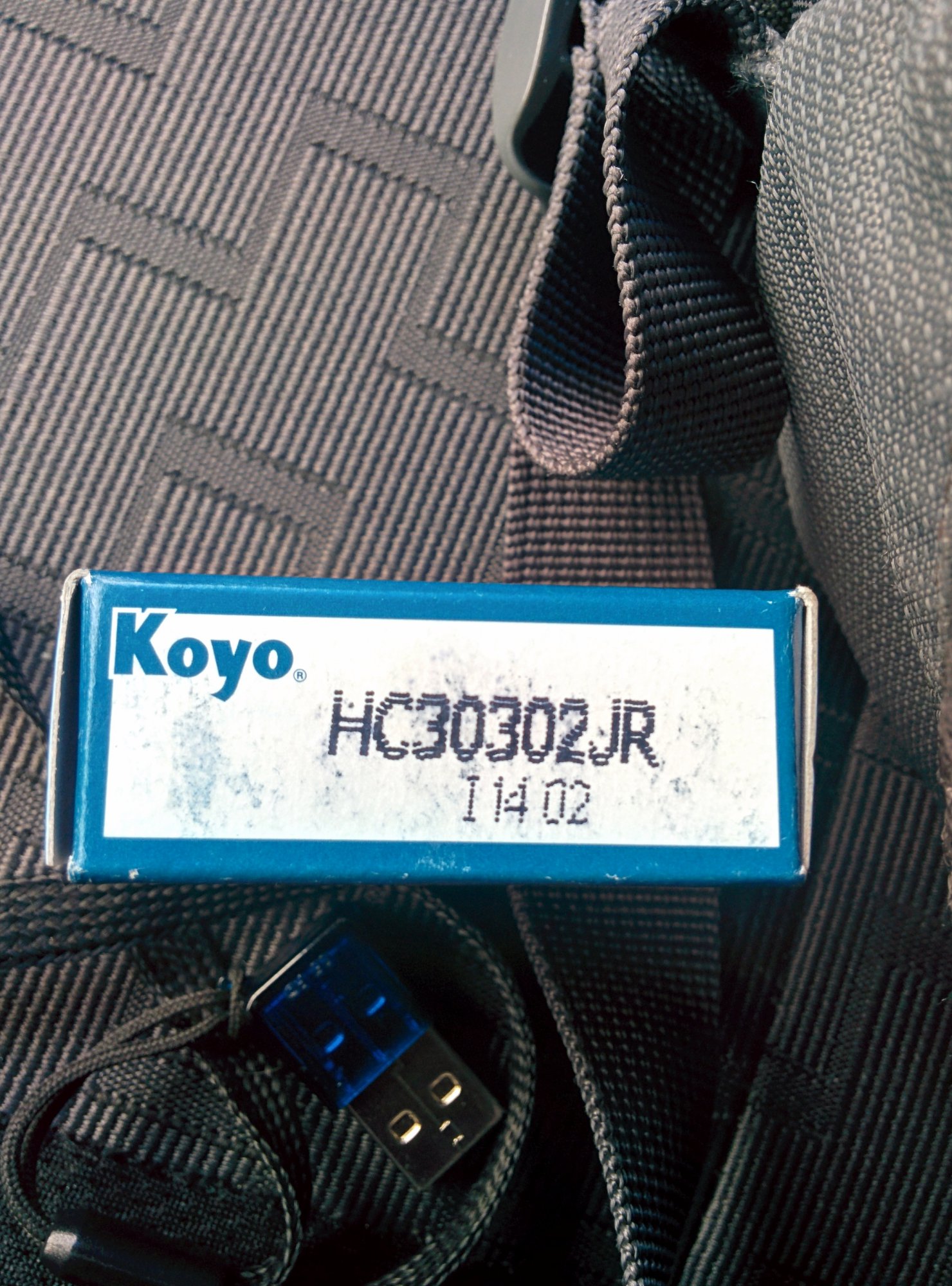

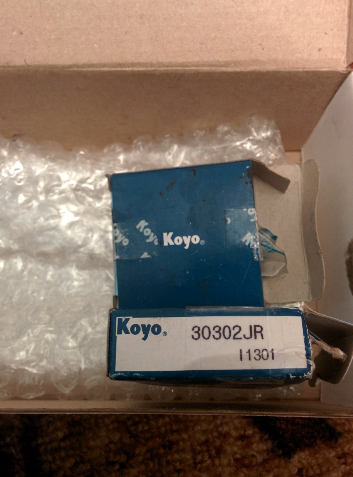

Чем отличаются Koyo HC30302JR и 30302JR? Сорри, если уже обсуждалось...
Поменял на одной стороне были 30302JR. Заказал на вторую сторону в том же магазине точно такие же пришли уже HC30302JR. В чем разница не понятно. Чем же они могут отличаться?

Где-то недавно мы уже это обсуждали... Судя по каталогам, ничем не отличаются.
