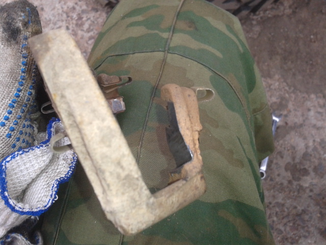

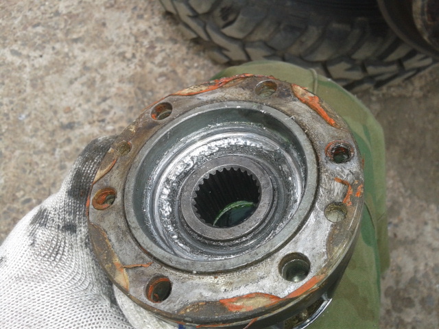

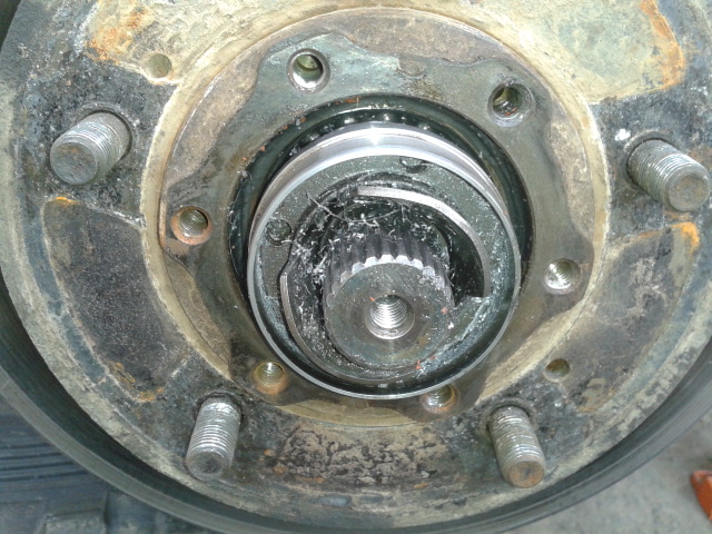

Теперь пара слов о том, что не стоит забывать контрить ступичную гайку, не успел я в этот узел вовремя залезть, но у меня это хроническое, взял запчасти, хотел в отпуске заняться, чудом доехал.
Повезло вообщем, обнаружил непорядок в 10км до места финиша, прошёл 580км, в минус скоба суппорта, шайба и пара пластинок удерживающих колодки. Гайка с трудом, но начала юлозить по цапфе, хаб подрало корпус изнутри, но работает.
Когда разобрал, как и предположил, следов контровки на гайке нет, а вот с другой стороны есть.
Невнимательность однако :)
