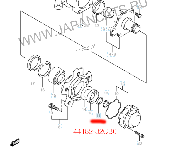

Сдаётся мне это бортик на ступичной гайке и если он замят, то ни о каком вакууме речи быть не может.[DOUBLEPOST=1425625792,1425625417][/DOUBLEPOST]http://suzuki.epcdata.ru/jimny/162_jb43w-5/suspension/441/
43461A она?

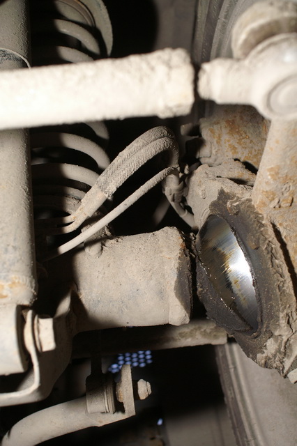

Здравствуйте, взглянул на кулаки и увидел такую картину:
Сдается мне что надо менять пыльник кулака и заодно подшипники,
этот вроде ничего выглядит или сухой?
какую смазку использовать в кулаке? МС-ШРУС, ШРУС-4, или все же разорится на LM-47
сколько ее может понадобится?
ступичный ключ я так понял не обязательно при замене только шкворенных?
не вытечет ли масло из моста?
и еще, может ли от изношенных шкворенных подшипников машину уводить вправо, особенно при торможении?

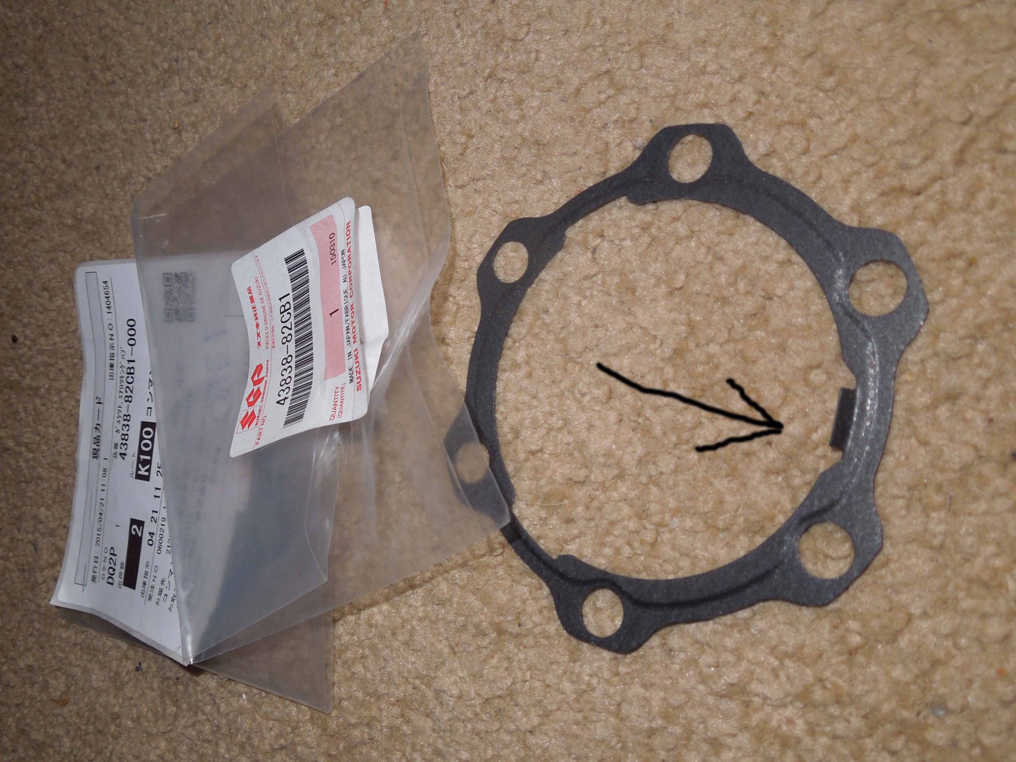

Други, вот такой вопрос: на приведенной выше схеме это позиция 19- прокладка под хаб, пока снимали-ставили хабы погнули на ней выступающие части которые как полагаю перекрывают три проточки на хабе для воздуха, один хаб не срабатывает. Кент из японии прислал, япы подбирали по каталогу, но на прокладке всего один выступ, как правильно ставить?
