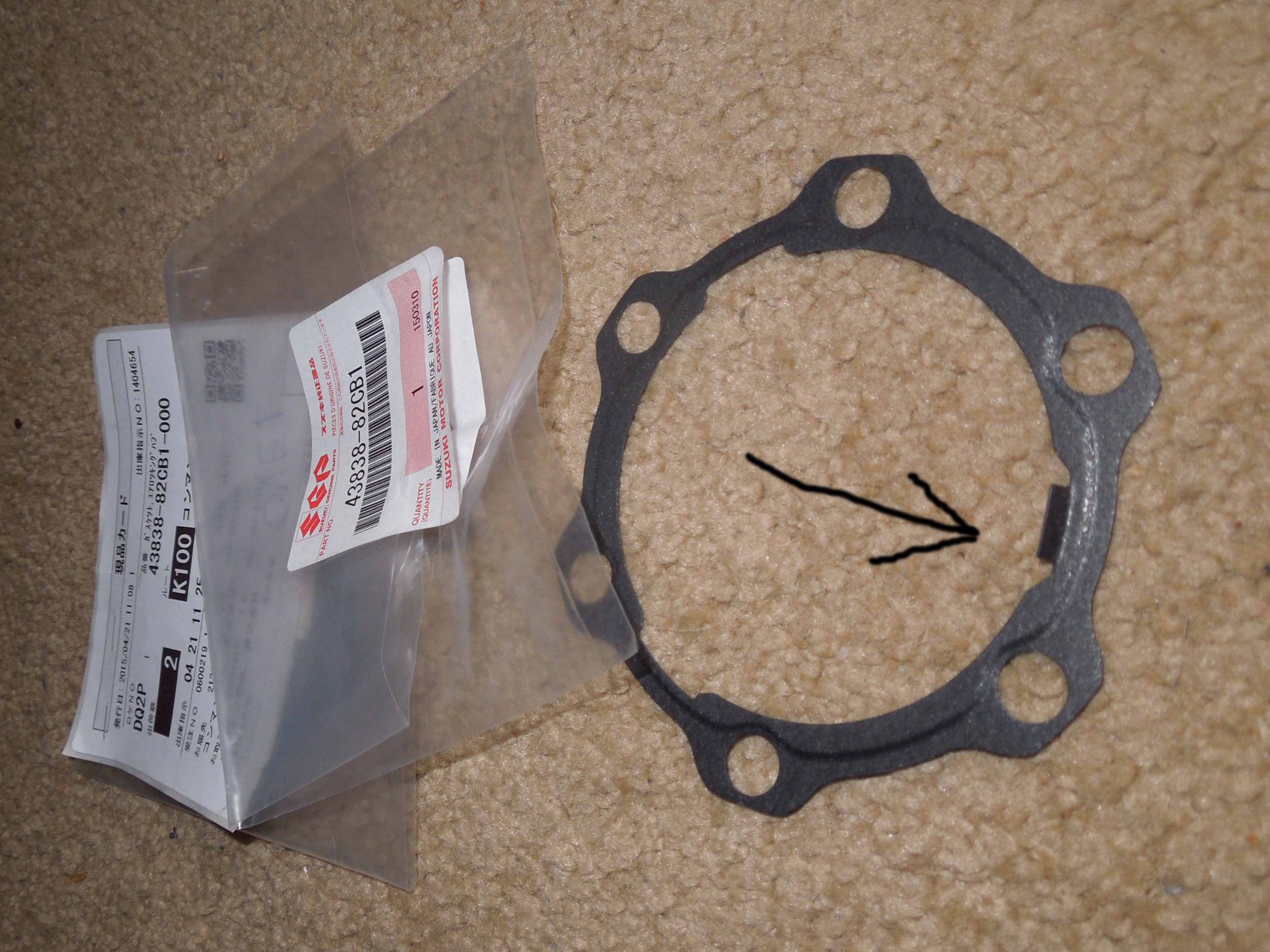

никто не знает?[DOUBLEPOST=1431930421,1431930239][/DOUBLEPOST]вот вид[DOUBLEPOST=1431930470][/DOUBLEPOST]морда не гребет[DOUBLEPOST=1431933876][/DOUBLEPOST]повторюсь: на стоявшей прежде прокладке три ушка, буржуи-япы прислали с одним... как правильно ставить, если на хабе три просечки под воздух, или эти шпиньки ваще роли не играют?[DOUBLEPOST=1431933910][/DOUBLEPOST]повторюсь: на стоявшей прежде прокладке три ушка, буржуи-япы прислали с одним... как правильноставить, если на хабе три просечки под воздух?

Этот выступ для того, шоб не ловить крепёжные отверстия и не портить покрытие прокладки. И это не "буржуи-япы" виноваты в том, что те досталась такая прокладка.
Ставь её этим выступом в любое углубление и нормально прикручивай.

тогда нафига в предыдущей версии прокладки - три выступа, по количеству просечек для воздуха?- прежде япы дурачились?

Кто те сказал, что они из одной партии и от одного и того же поставщика?
Заказывай тогда снова... И до тех пор, пока не придут с тремя "усами".
И при чём тут эти "усики" и воздух?

просечки три и "усиков "- три... - ассоциировалось... потому и спрашиваю,- что не понимаю! а япы подбирали по номеру из птс. производитель- suzuki.

Уважаемый, вовсе не хотел тебя тебя огорчить и про бред -ни слова! Именно потому, что сам не понимаю путем ситуации с теми "усиками" и задал вопрос, всем, кто врубается. Почему-то думается, что японцы вряд ли ошиблись с подбором прокладки, товарищ, который приобретал ее, отправил мне фоту и я обратил внимание на различия, но продавцы заверили, что что все нормал. В городе в наличии этого шурушка не нашел- видимо, слабовостребованная позиция, если это колечко не судьбоносно, могу ли я старые с тремя "усами" оставить?...

Можешь даже без этой прокладки (на герметик) поставить. Про назначение этих "отростков" я уже выше сказал...

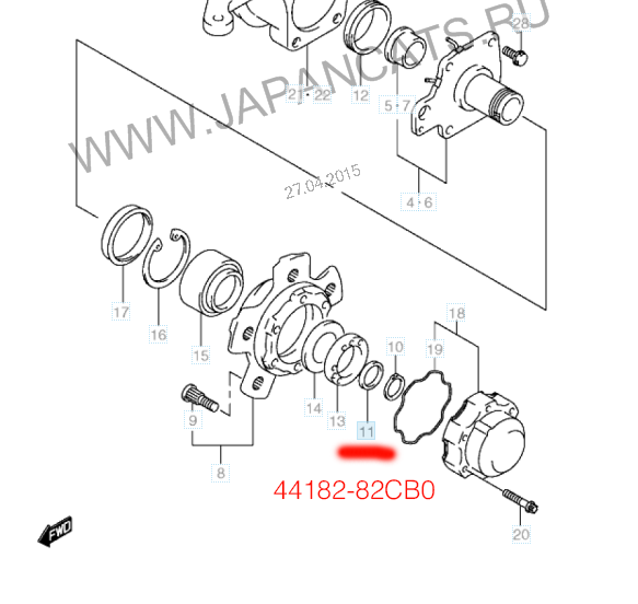

Здравствуйте! Подскажите пожалуйста как снимать ступичный подшипник и как снимать там же стопорное кольцо чтобы его ненароком не поломать при снятии? Спс..[DOUBLEPOST=1432575014,1432574829][/DOUBLEPOST]
Не могу поменять ступичный подшипник. Нужен Help!
Не могу открутить гайку переднего ступичного подшипника под "хитрый" ключ. Изготовил ключ "рогатый", расстояние между "рогами" 50мм. рычаг приложения силы около 35 см. Пробовал с обеих сторон (надо поменять оба подшипника). Ни в какую!Чешу репу. Кто как разбирал? Возникло впечатление, что он просто запрессован или я что-то не то крутил? Уточню - пытался открутить круглую хрень (типа шайба с двумя бортиками) с 4 круглыми же отверстиями крест-накрест вокруг полуоси, расположенную под хабом, контршайбой и продолговатой шайбой на оси привода, прижмающую, как мне кажется, подшипник.
Люди добрые объясните пожалуйста как снять ступичный подшипник и нужно ли там снимать стопорное кольцо и как его снимать если нужно? Спс.

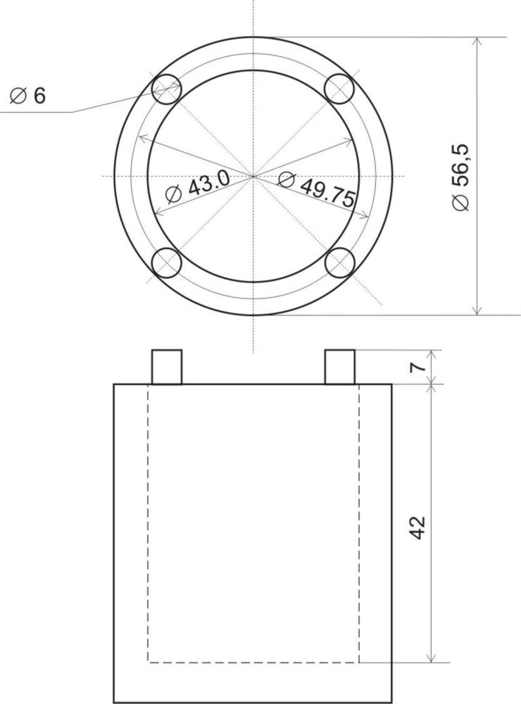

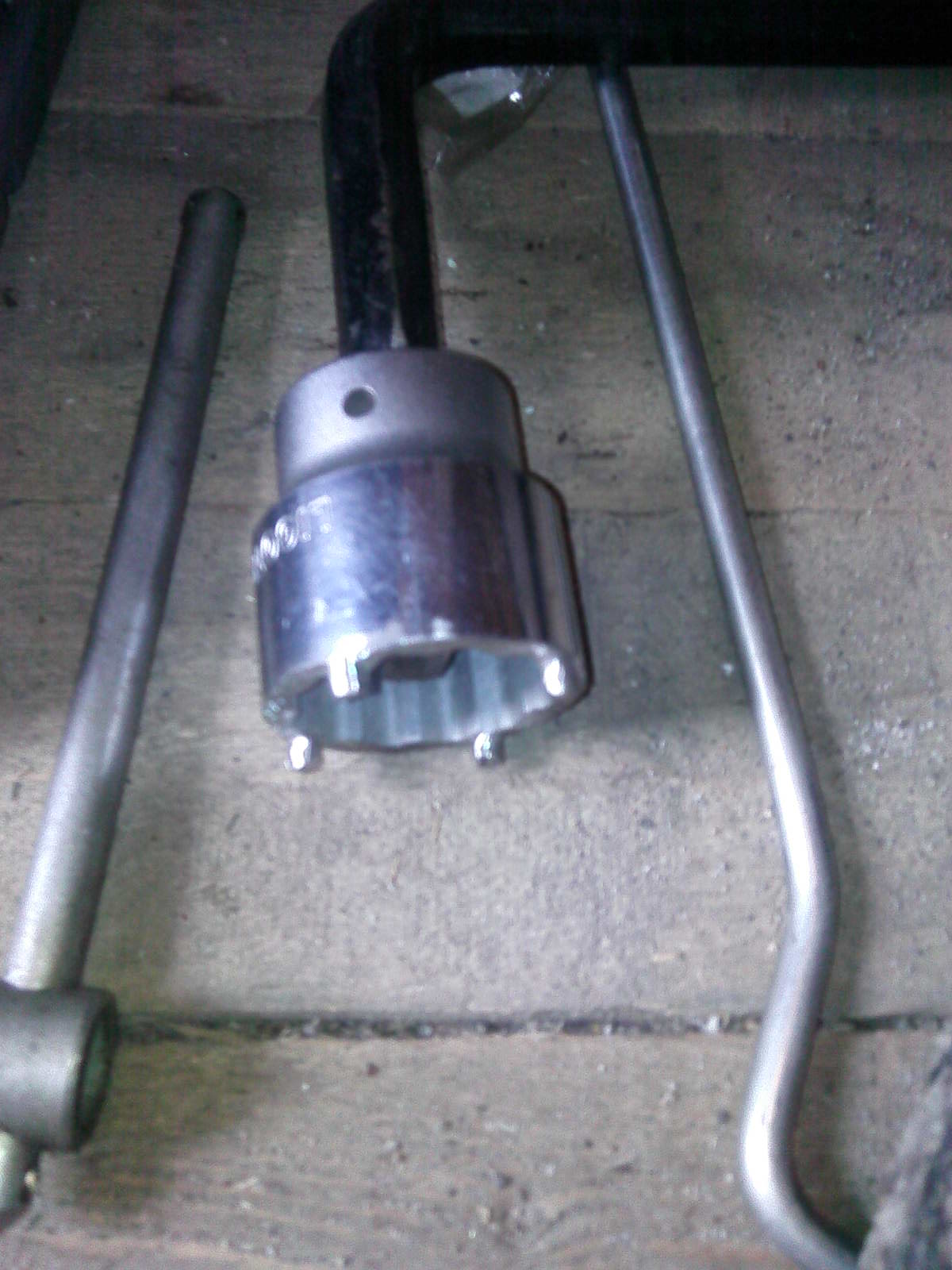

Темы - "Самое главное - ступичный ключ Чертёж и тема Кому Ступичный ключ нужен?" больше не открываются. У кого-нибудь сохранился чертёж? Или где бы такой ключ достать?
А то мои механики не справляются пока, что-то попытались сконструировать сами, но не вышло.

gluck3d, на drive человек их продавал очень вроде неплохого качества по приятной цене, до кризиса стоил 1000 рублей
Рома, купил бы уже давно фирменный, и не так он дорого стоил, ща правда не знаю сколько. Земля и небо с самопальными. При остальных тратах, этот ключ копейку стоит.
Но, вообще, конечно, свинство такие темы удалять! Думаю костяну спасибо сказть надо, но может и не ему. Если в барахолку тему слили, то там она автоматом удаляется. Место экономит на ХДД ))))))))))))))))))))))))))))))))))))))))))))))

А где его, фирменный, взять? Как он называется? Я б купил. Просто гуглить вслепую ступичный ключ на джимни?
Balance
4 Октябрь 2013
295
136
SUZUKI JIMNY
gluck3d, ищите по слова hub key
я его находил на ебее у продавца в Австралии. Цена конская, поэтому заказал у токарей. Пока не пригодился)[DOUBLEPOST=1433760737,1433760593][/DOUBLEPOST]gluck3d, вот тут народ вроде берет
