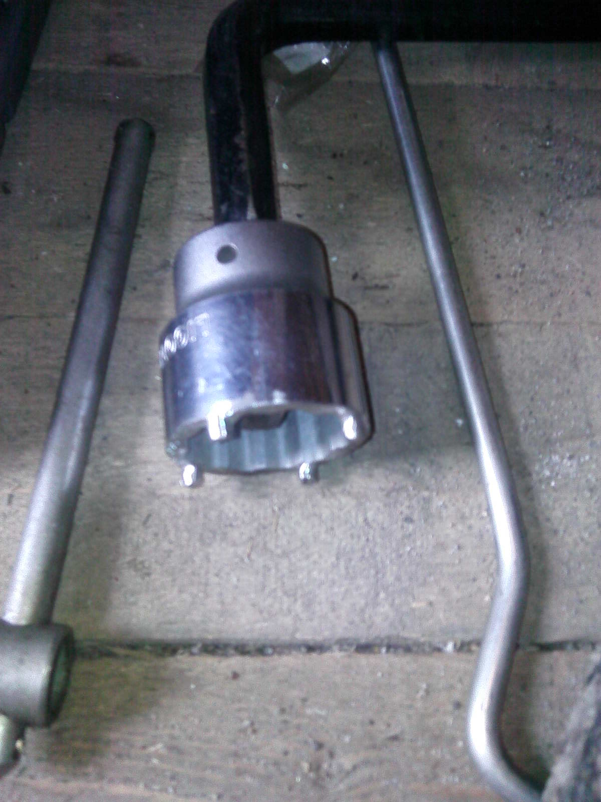

Нагуглил название:
CT-A1416 СТУПИЧНАЯ ГОЛОВКА SUZUKI JIMMY
И заказал в инет-магазине
Не, у меня другой. Немецкий и Suzuki Genuine parts ))) Типа ориджинал )))
Вот, у Ирки в записях нашёл номер:
09944-77020
подорожал, но как раз по курсу, он всегда в районе сотки баксов стоил.
Если бюджет позволяет, я бы его взял, "генуине", оно и есть" генуине" ))))
09944-77020
Можно взять за 2400 руб +700-800 руб доставка.
Кому надо , пишите в личку , а то меня обвинят в рекламе. ))
Ну тот который я указал тоже почему-то проходит по каталогам Opel :) И стоит около двух по всем магазинам. Ну и доставка по москве рублей 300.

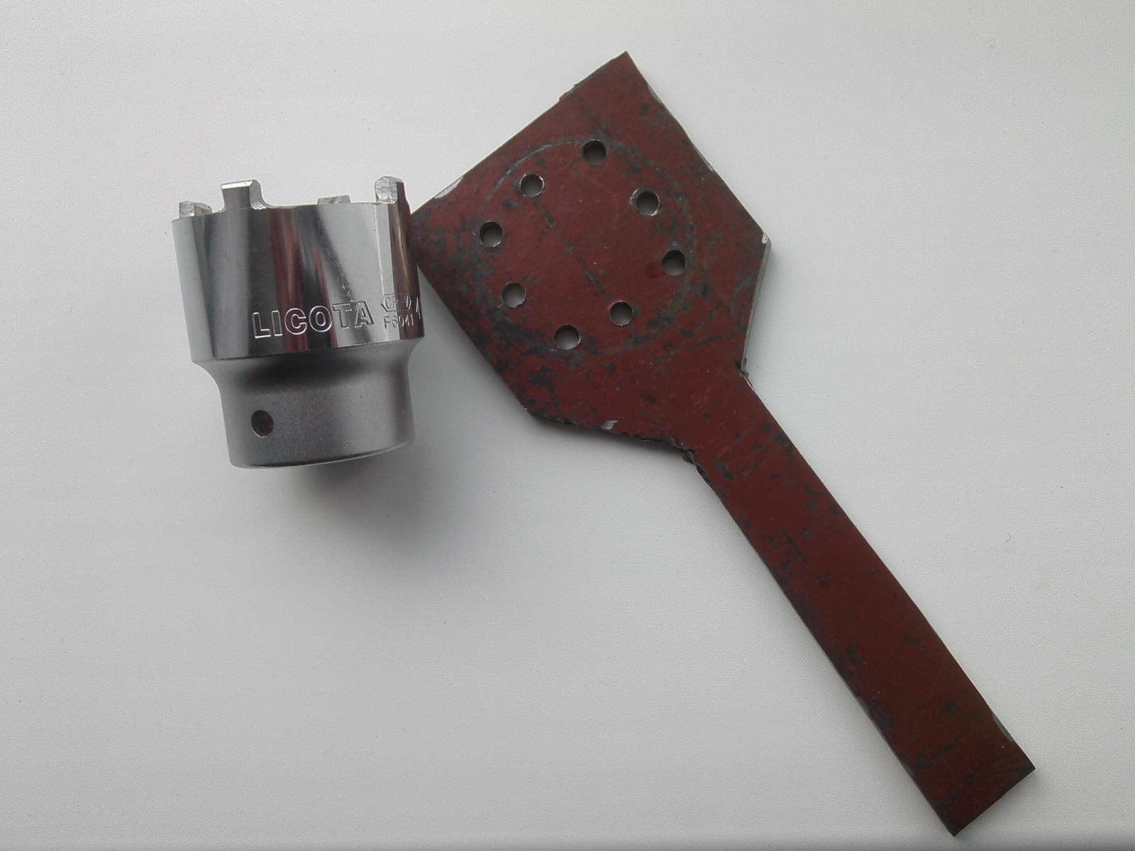

Купи головку на 41мм 12-ти гранную под квадрат и выточи! Итого 260 рубликов :thumbsup:[DOUBLEPOST=1433782988,1433769917][/DOUBLEPOST]Делать если будете делайте на нормальном нождаке, болгаркой ровно не сделаешь, потом после болгарки или придется напильником работать долго или можно накосячить, дело можно сказать "тонкой работы", за час управитесь! ;)[
Считай уже попал! ))))
Когда попользуешься им, расскажи как он?

для чертежей есть отдельная
Понимаешь, Schir, ложка интересна в столовой, а не на складе посуды )))
Хоть мне чертёж ступичного ключа и не нужен, но его искать в теме про замену ступичных как-то более естественно, чем выкапывать откуда-то малоизвестную тему про чертежи. Может я и ошибаюсь, это чиста моё мнение )))

искать в теме замену ступичных как-то более естественно
естественно то может и естественно, но сложнее, потому что через 100500 страниц его в этой теме снова начнут спрашивать
Хороший и качественный инструмент сам по себе приносит удовольствие, особенно когда им работаешь, а такие самопалы, в любую секунду могущие сломаться, не, не наш метод )))
Самопал - самопалу рознь! Особенно когда это касается стоимости з.ч. или инструмента. Смысл покупать заводской если и этим можно работать и горя не знать. А так если думать что "телевизор" дома или "обогреватель" может сломаться можно с ума сойти быстро :D
