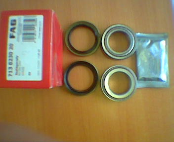

Заказал в existe ступичные подшибники FAG 713 6230 20 (номер Chit-a подсказал).
прислали мне вот что: на коробке всё правильно написано
внутри вот что было:
подшибники выглядят вот так

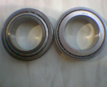

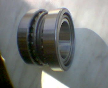

на самих подшибниках написано LM 300811 и с другой стороны 57414, размеры 68*41*35 (примерно), по exist пробивается как подшибник ступицы производства Timken, больше никакой информации нет.
Т.к. я уже один подшибник менял и видел как он выглядит, терзают меня сомнения... Да и мастер который мне первый ступичный менял, сказал что это регулируемые подшибники...
Вопрос, можно ли это поставить в качестве переднего ступичного подшибника на джимни 2003 года (левый руль, АБС, M13A, полный привод, кузов JB43)? А если можно то как? Внутренние кольца наружу или?
Уважаемые ГУРУ, выскажите своё веское мнение. хочу идти ругаться с exist-ом, но до конца не уверен...

Чё-то, по-моему, гэ какое-то... Где-то слышал, что такие ставились на старый Джимник. У меня же двухрядный шариковый с цельной внешней обоймой (как на наших "восьмерках", "девятках")

Родной шариковый , ФАГ (одни из лучших) роликовые, затягивается с усилием 21,5 кг и все. У меня он был в коробочке типа сложенный как надо (забыл уже в какую сторону ролики). Там обойма не даст его перетянуть. Если ролики , вроде как площадь у ролика больше чем у шарика - больше нагрузку держит.
У меня уже прошли 35 тыс - полет нормальный. Когда собирал редуктор все пересмотрел - выглядят отлично.

to Chit-a: Спасибо, а то я уже весь в растройстве был...
Подскажи пожалуйста ещё немного:
1. подшибник FAG (тот что прислали), несколько у'же, чем тот что установлен, как с этим быть? надо ли туда ещё что-нибудь вставлять или прям так ставить?
2. там два сальника в комплекте, куда второй ставить? (не ругайте сильно за глупые вопросы, если бы подшибник был такой же что и вынимать буду, сам бы разобрался) Чешу репу.
З.Ы. Вероятно в моих вопросах содержится ответ (ставить с обоими сальниками и ширина станет как надо), но требуется руководящее указание опытных людей... ;)

Шкворневые в оригинале КОЙО бери 30302 по Койо за 150 руб. - ЭТО ОРИГИНАЛ.
У ступичного подшипника две ширины . Одна по большому радиусу (меньше), вторая по внутреннему (больше). В разных прогах их часто путают. Один сальник на ступичный подшипник, второй уже не помню я его не ставил при установке не нашли куда ставить. (Может что-то с АБС связано.)
