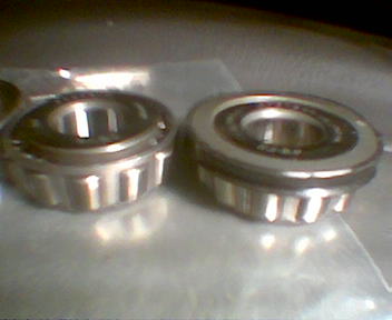

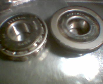

странный подшипник
Перебирал пов. кулак и обнаружил странный шкворн. подшипник.
На фотке слева - новый, справа старый. Оба koyo 30302JR, но основание старого отличается и у него есть какая-то резинка сбоку.
Менять не стал, но вопрос остался...чтобы это значило?

Re: странный подшипник
То же самое, менял в эти выходные. У старого другая конструкция, то что сверху - это как бы крышка подшипника, ее теоретически можно снять (реально снримается, пробовали) и одеть на новый, а практически - я забил. Работчает отлично и без нее. Видимо, япошки пересмотрели конструкцию узла.

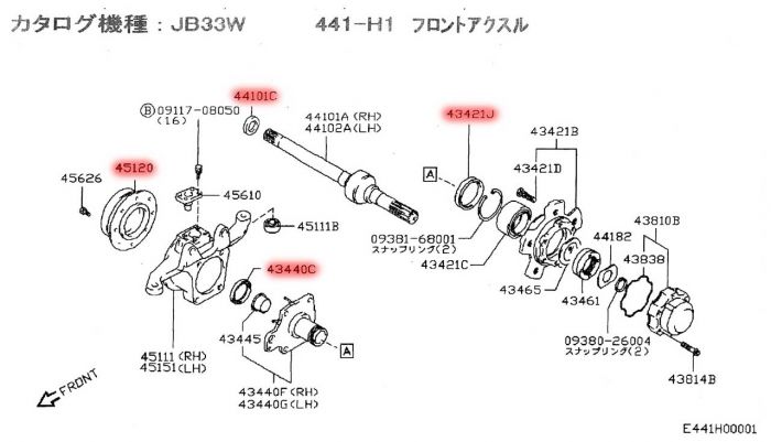

Re: Ремкоплект передних ступиц (набор сальников)
Всем привет!!!
При заказе запчастей на передок мне была показана вот эта схема:
У кого не просматривается картинка, вот ссылка: http://photos.sakhalin.name/?photo=56278
Запчасти выделенные красным цветом я уже заказал, цены вышли такими:
- 45120, именуемый как пыльник - 540 руб
- 43440С, сальник - 190 руб
- 44101С, сальник - 160 руб
- 43421J, сальник - 370 руб.
Шкворневые и ступичные подшипники пока думаю не менять, люфтов не замечено.
Подскажите, что мне ещё можно заменить, если учесть, что проблема в просачивание масла из поворотного кулака и судя по тому, что консистенция этого масла достаточно жидкая, возникло предложение, что это масло из моста прорывается через умирающий сальник полуоси (44101С) и разжижает смазку поворотного кулака. Что скажете?
И ещё, идут ли фетры в комплекте с сальником поворотного кулака или они приобретаются отдельно. Если отдельно, то их надо заказывать в Японии или можно обойтись подручными средствами? Буду благодарен за конструктивный ответ.
P.S. Самое обидное, что Сахалин напичкан японскими машинами, автомагазинов и всяческих разборок навалом, но на Джимни 90% запчастей приходится заказывать из Японии... :(
Вместо схемы:
Glo написал(а):
Вместо схемы:
403. Доступ к ресурсу запрещен.
Сервис распространяется только на сети сахалинских провайдеров, подключенных к точке обмена трафиком YS-IX.
Уже поправил... :)
Chit-a написал(а):
Если ты разберешь всю ступицу, то не поменять шкворневые , стоимостью 20-25 дол. все четыре штуки - просто кощунство. Можно после работы которую ты сделаешь поменять шкворня и через 2-3 тыс. И ОПЯТЬ платить за работу? Фетры на кулак на Джимник никогда не шли, они в оригинале идут только на Самураи. Поэтому все сами вырезают их из фетра. Где-то на форуме есть выкройка. Если не найдешь брось мейл. Вышлю чертеж.
Считаешь, что шкворневые стоит поменять? При заказе с Японии, цена одного 440 руб. На сторону получается 880 руб... ладно, дозакажу... послушаю более опытного товарища. :)
Насчёт фетров, поискал по форуму, нашёл вот такой:
Это оно?
