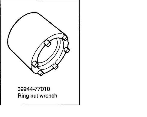

Re: Ступицы J
Ребята, дайте правильный чертеж ключа! судя по рисунку из мануала у него 6 зубьев должно быть... Чешу репу.

Re: Ступицы J
Не обязательно, можно хоть 6, хоть 4, хоть 3, а то и 12. Дырок там вобще тьма, она вся сплошь в дырках. Главнное чтобы зубы правильно стояли. Чертеж с 4-мя зубьями правильный.
ilya@джимник
4,067
497
Енот
Re: Ступицы J
Chit-a написал(а):
У меня в гайке 4-е дырки.
Да ты что, значит и гайки бывают разные... Стало быть, 4 штифта - оптимум ;)

Re: Ступицы J
Получается , что да.
