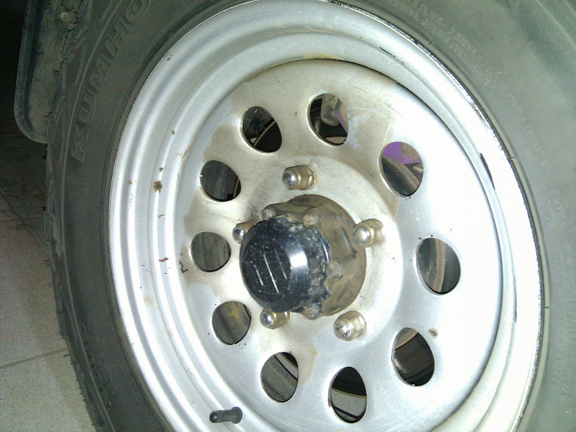

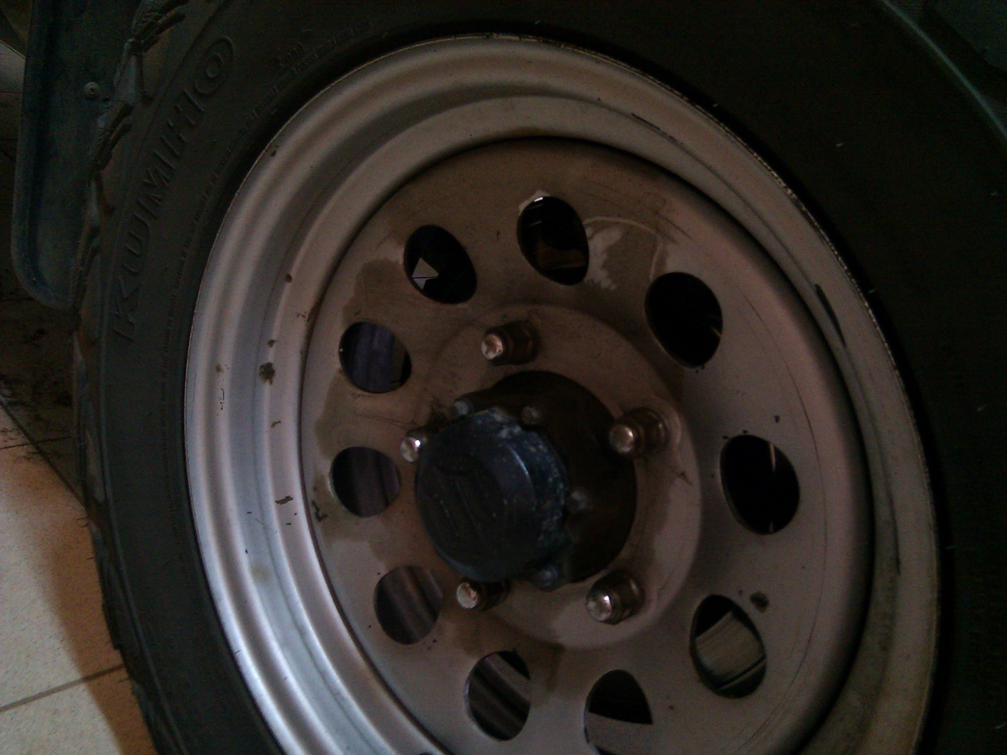

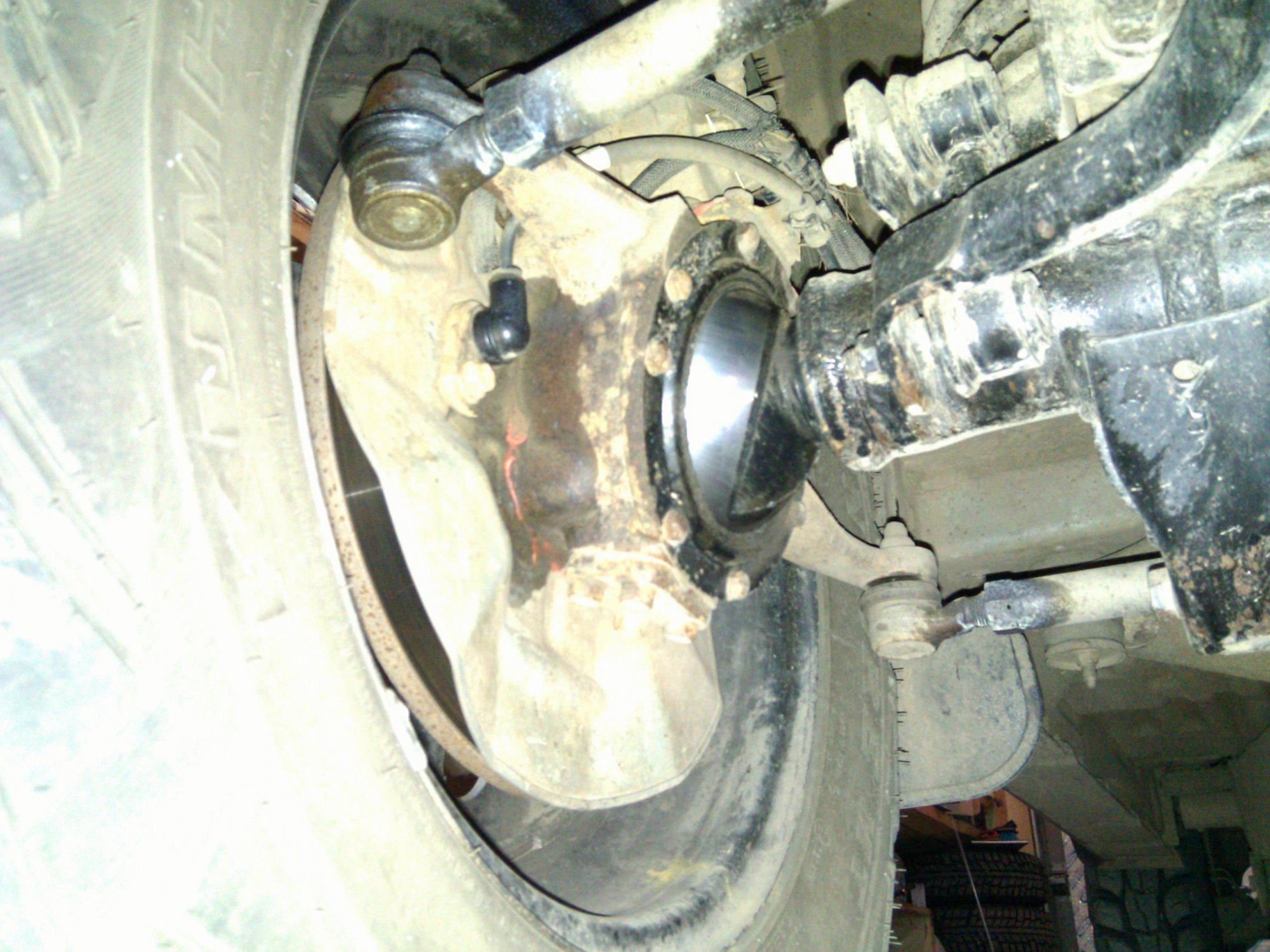

Все, нашел люфт, рулевой наконечник что на правом колесе на цапфе, и вот ведь гад, разбит был серьезно, но в каком то положении его подклинивало и был как новый, потому с первого раза и не выявил.
Вот вопрос, сегодня на колесе заметил после езды по пыли вот такое пятно, понятно, что это пары смазки, если мне не изменяет память, то ступица у нас крепится 4 болтами к кулаку и с другой стороны закрывается хабом. Откуда так сифонит, и от чего? Разбирать пока времени нет, но что это может быть? С лева все ок.
Aleksh
12 Октябрь 2010
1,131
347
Оренбург
Субару Аутбэк + Ниссан Микра
Какой? Там на ступичном 2 штуки, се на герметике прикручено, со стороны кулака, получается смазка та что в гранате, через герметик сочиться, а со стороны диска? Или это от внутренней утечки выдуло на диск?
Aleksh
12 Октябрь 2010
1,131
347
Оренбург
То есть в кулаке теперь жижа и она испаряясь пыхтит через герметик?

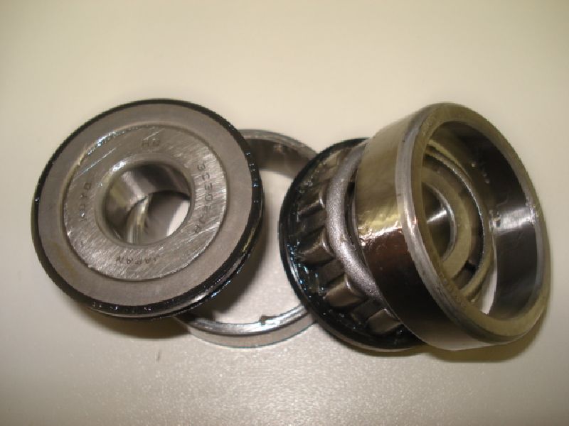

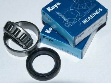

abcom, угу, на нем есть резинка в широкой части, типа сальник или пыльник.
вот так он выглядит
оригиналы тоже оказывается бывают с вариантами
на картинке кажется 30302JH или 30302JN, не разглядеть, но ни тот ни другой не бьются
http://jimnykam.ru/forum/thread38.html[DOUBLEPOST=1440487742,1440485785][/DOUBLEPOST]вообщем у койо какие-то технологические вариации на тему 30302
вот еще какой нарыл, причем этот HC 30302JR
видимо удешевили со временем
причем я покупал и HC 30302JR и просто 30302JR, приходили одинаковые, а маркировка отличалась только в каталоге экзиста, на коробке в обоих случаях был HC 30302JR
