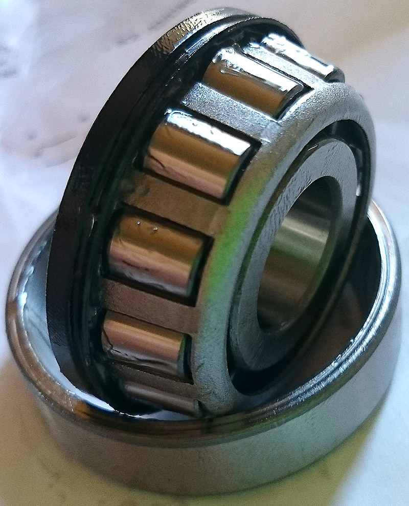

Пойду посмотрю свои койо... Упс... У меня голимые все, без резинок...
Так, я не пойму, с резинкой какой? По фотке вроде вот этот с резинкой - 09265-15005
Или это такой, как разобранный на фотке пониже? 06 заказывать, я так понял, нет смысла, это голимый без всякой защиты, как мои простые койо?
Schir
27 Июнь 2011
3,093
1,542
abcom, я так понял что 05й с резинкой, но номер койо на нем я не смог разглядеть, на последней картинке однозначно койо HC 30302JR, но по этому номеру мне приезжали без резинки
Не исключаю того, что койо с резинкой подшипники уже не производит, в их каталоге я таких не нашел

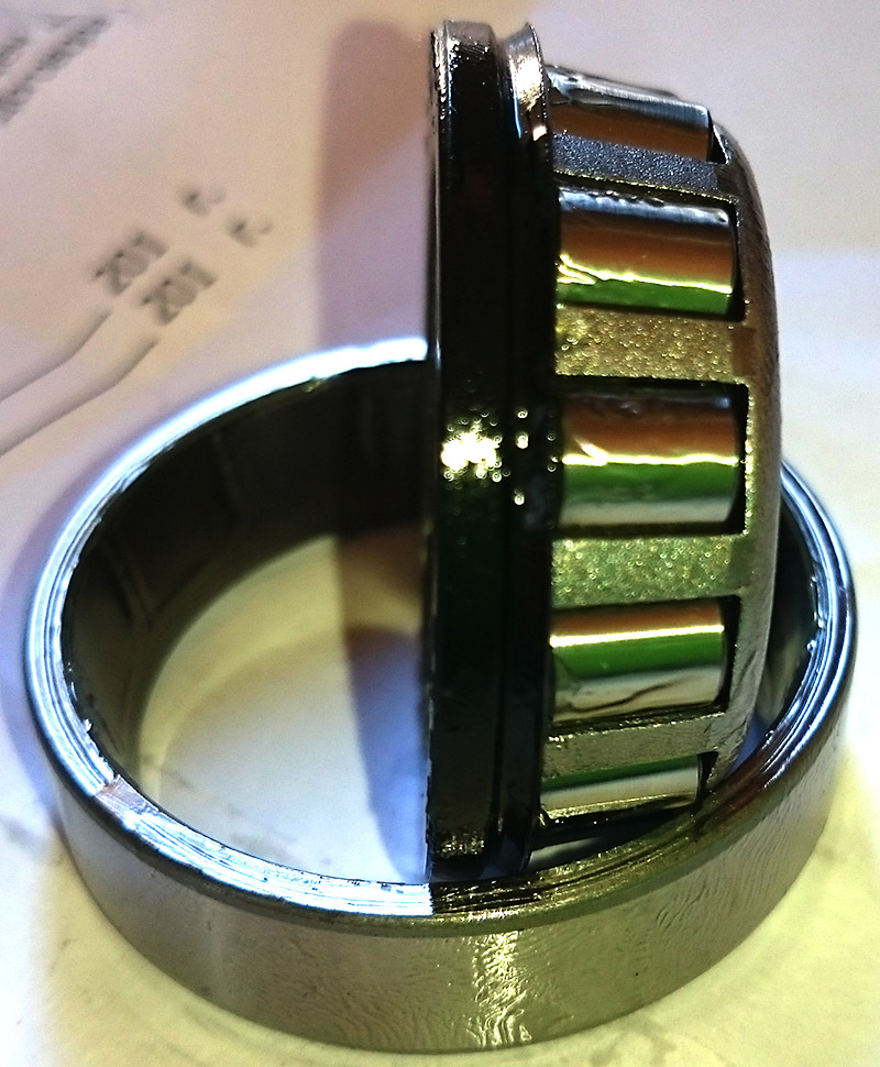

Schir, ну на вид, что 05-ый, что ниже разобранный, одно и тоже.
А на нём только какая-то полосочка, резинки большой не видно, или я что-то не так понял в картинке?
хрен поймёшь (((
Я, кароче, на пробу заказал 05. Гулять, так гулять ))))

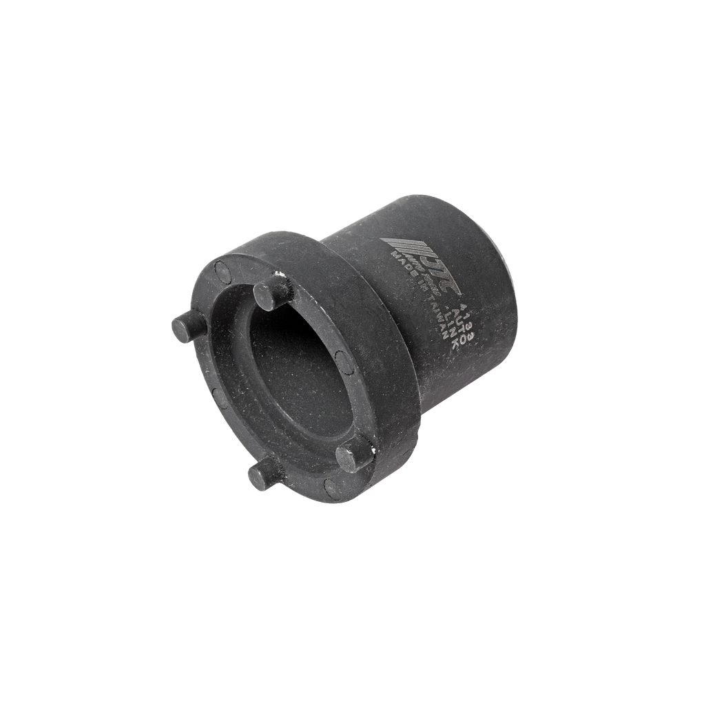

Неделю назат менял шкворневые поставил HC30302JR KOYO по 318 за шт, и никаких там резинок не было ни в старых ни в новых. Вместе с ними заказывал вот такой JTC-4133 замечательный ключик для ступичной гайки. Обошлось всего ничего в 2053,00 руб .Покупал все 13 июля. Сейчас этот KOYO предлагают почти за 500руб ито в эмиратах . Куда мир блин катится. Кстати у них очень много профессионального инструмента. Каталог тут на http://www.jtcrussia.ru/

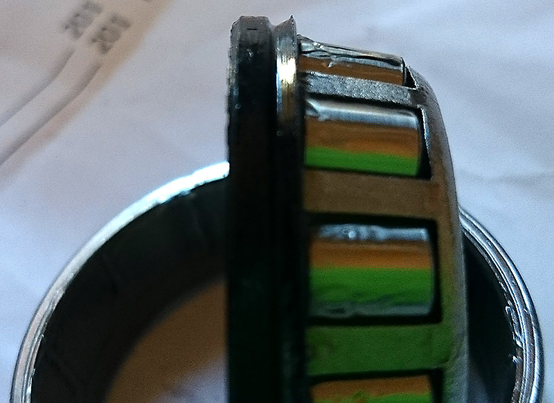

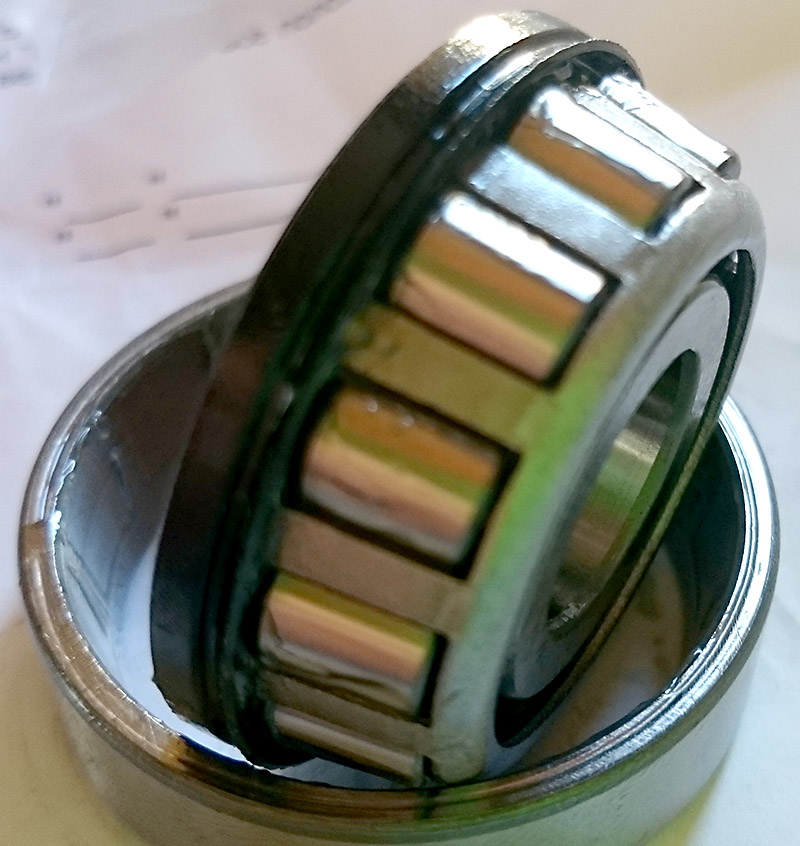

Что толку от этой резиночки с широкой стороны? с широкой стороны у подшипника посаженный на герметик шкворень, туда вода и так не попадет. все вода лезет изнутри, с узкой стороны.
Schir
27 Июнь 2011
3,093
1,542
не совсем так, подшипник сидит в шаре, а шкворень на герметике в кулаке.
если сальник шара пропускает воду, но как раз с широкой стороны подшипника.
но за какие деньги я думаю резинка не окупится:D

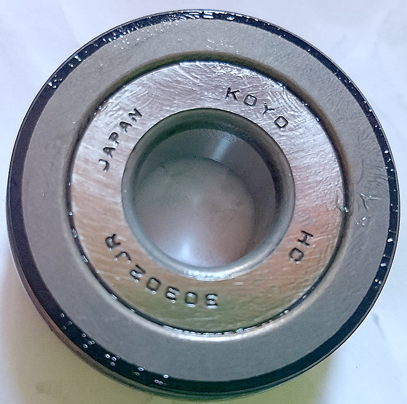

Вот это да, согласен. Она, видимо, для того сделана, что по технологии там герметиком не мазюкают?

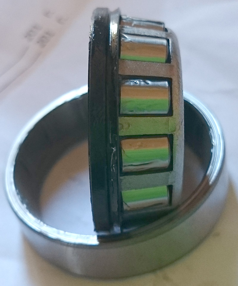

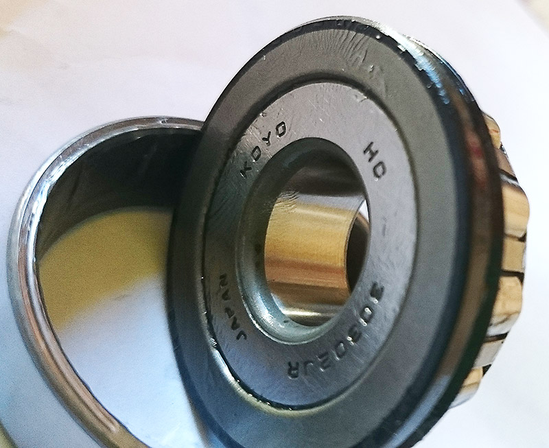

Подшипник пришёл, резинка есть, всё красиво, но смысла, и правда не много. Я то по наивности подумал, что там резинка с внутренней стороны ))))
Ну и картинко, если кому ещё интересно:
Schir
27 Июнь 2011
3,093
1,542
Да ладно! Пропивается в разы больше! И потом деньги зло, не надо их жалеть! ))))
Может оригинал будет ходить заметно дольше и тогда оправдается? Ну я не про болотную эксплуатацию естественно )))))
Что-то и правда от этой резинки толку никакого. Или только если тока чОтко прижмётся к внешней обойме и не пустит внутрикулаковую чачу в подшипник? Да не, смысла всё равно не очень-то и вижу!
