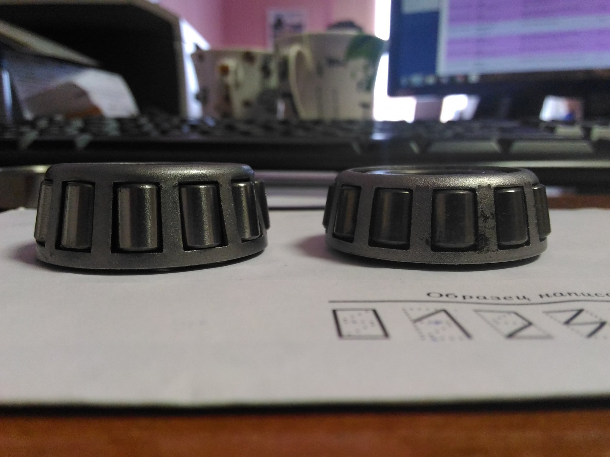

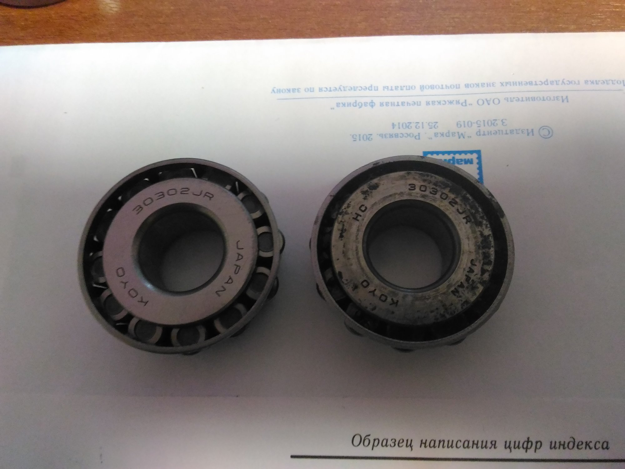

Кто знает: чем отличаются шкворневые подшипники Koyo HC30302JR от просто 30302JR ? Что означает HC ?

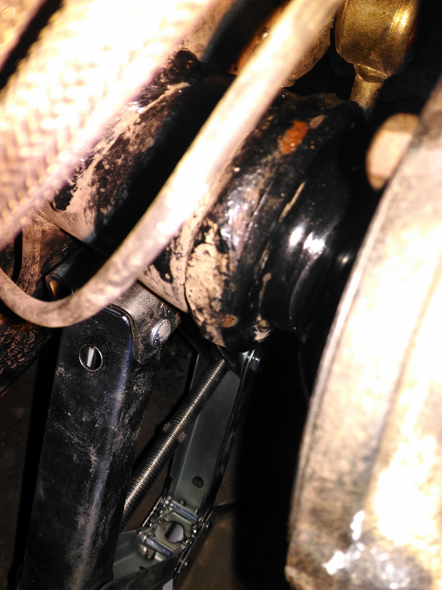

Непрошло и двух лет после замены полуосевого сальника. А на днях залез под машину и "обрадовался" правый кулак опять в "соплях". Проехал после замены сальника около 5т. - из них отсилы 500км на П.П. Кривая полуось? или что то еще?

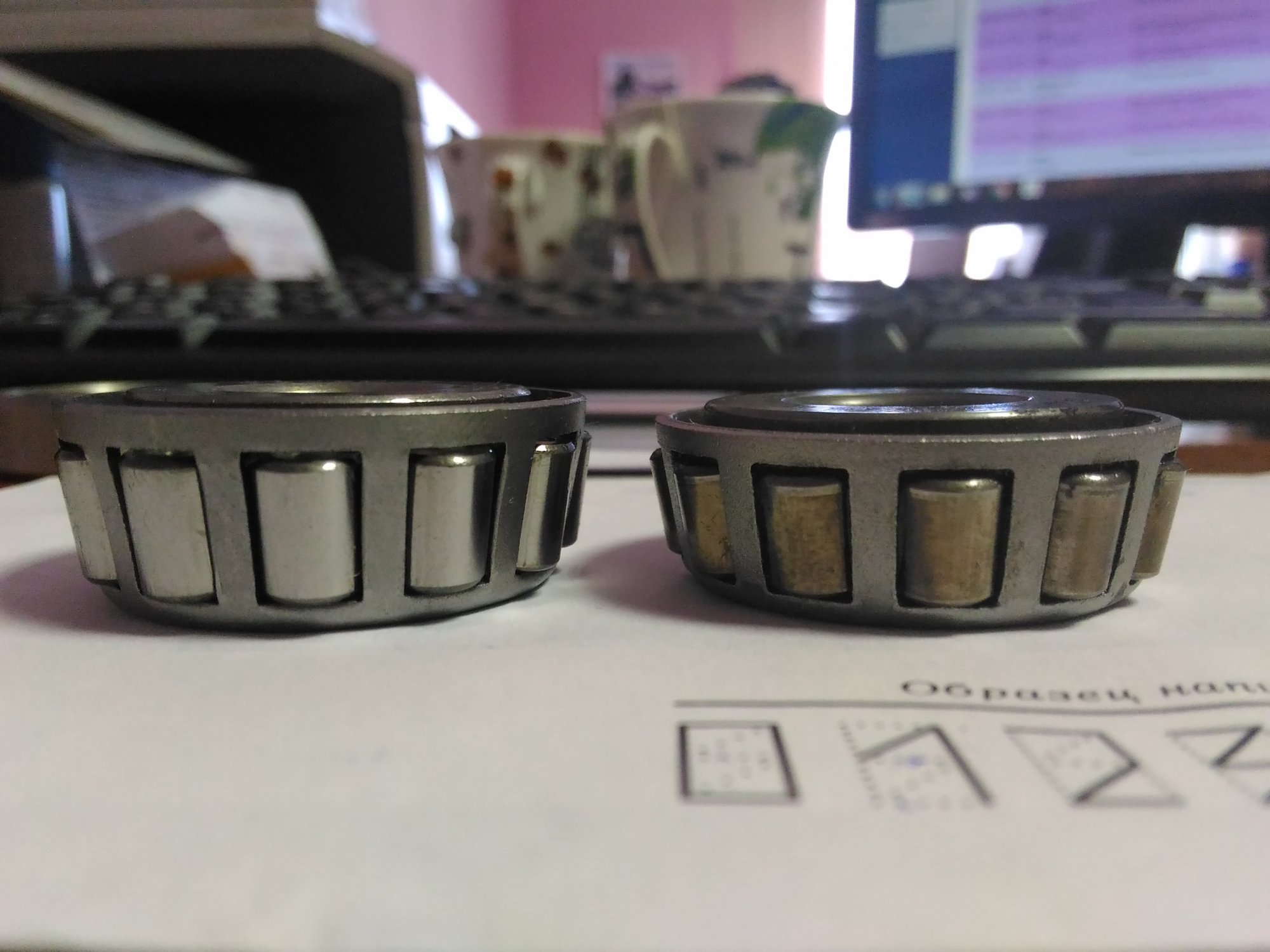

Может кому-то будет полезно про подшипники:
Все же отличаются Koyo 30302JR от HC 30302JR.
Родные идут именно HC, они как бы, более закрыты, меньше щели и высота наружного кольца поменьше.
Вот фото для сравнения:

Важный момент про шкворневые подшипники Koyo:
Как я уже писал выше, изначально у меня стояли родные НС, а так же шайбы под верхними и нижними шкворнями, от болтанки руля.
Сейчас поставил новые, те, что БЕЗ HC.
Так вот с этими новыми теперь шайбы там не умещаются. Если ставишь шайбу, даже одну, шкворень не прилегает плотно к кулаку, остается щель. Можно конечно затянуть посильнее болты, но тогда кулак будет крайне туго поворачиваться.
В итоге убрал все шайбы, без них все четко встало, люфтов нет и вертится легко.
Как все соберу, отпишусь о влиянии новых подшипников (без HC) на биение руля.

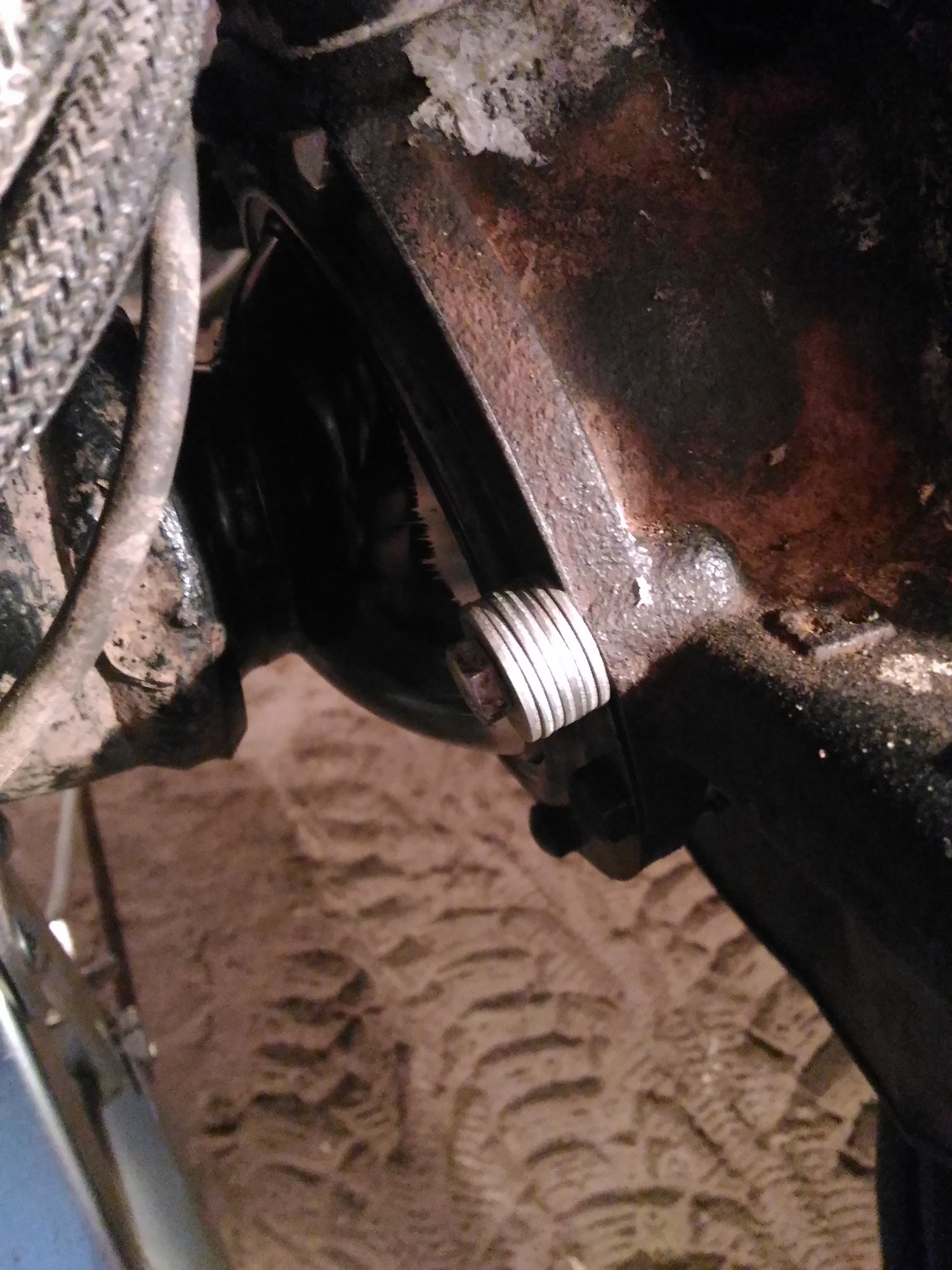

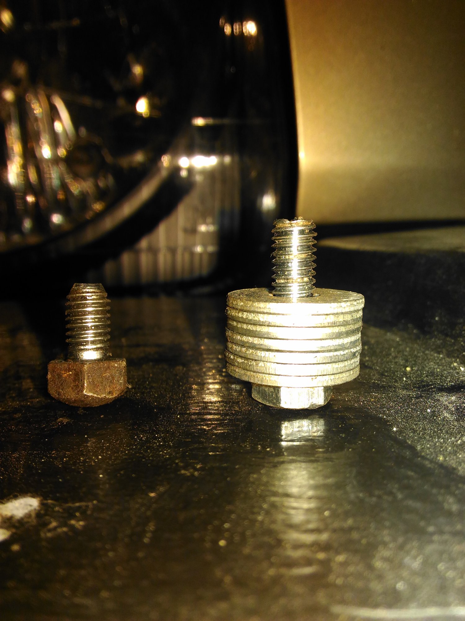

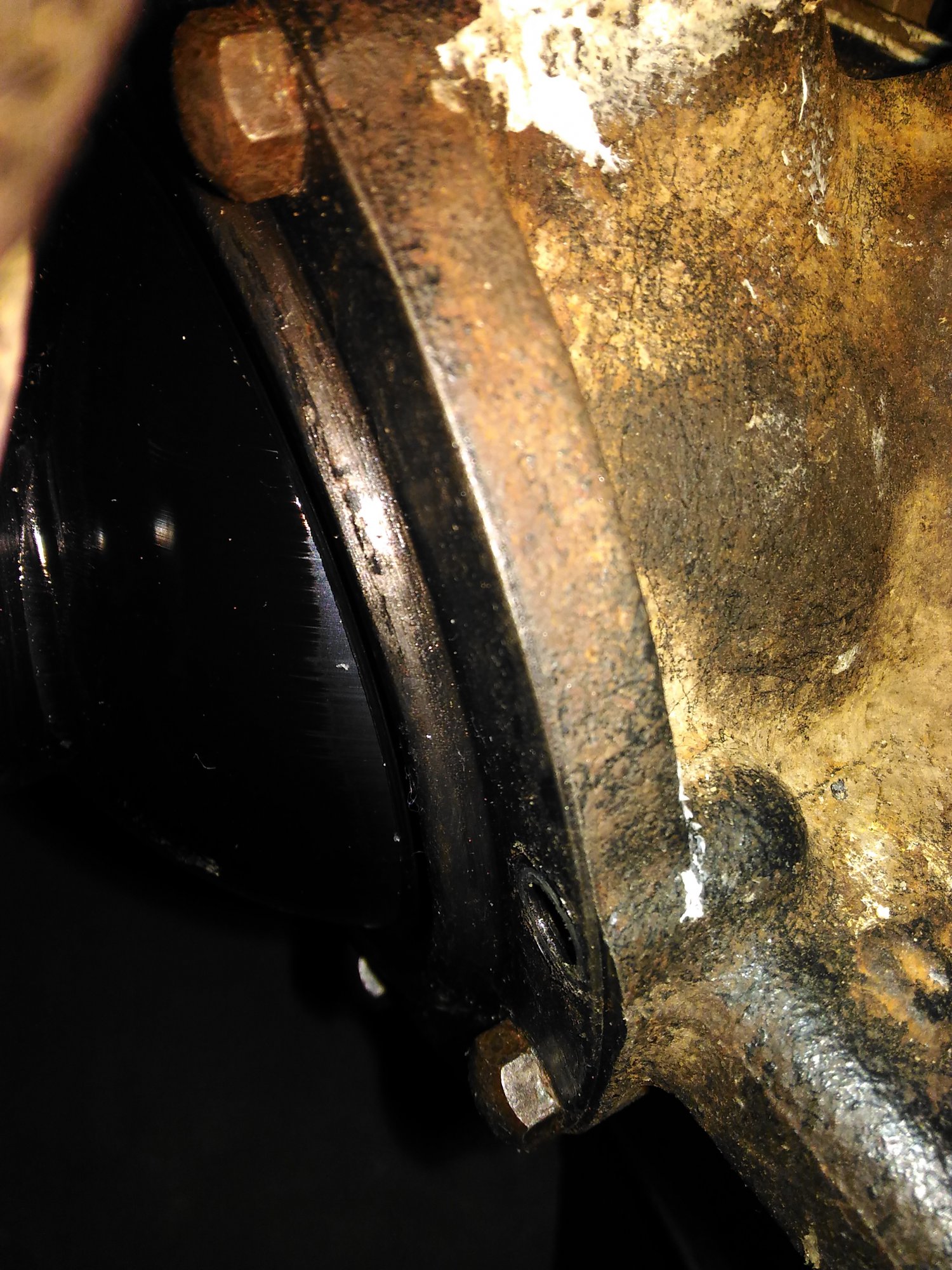

Кстати, Febest szos-001 - редкостное говнецо. Прижимные железки кривые, малая вообще имеет форму овала. По всякому пытался выровнить, но не добился нормального прилегания сальника, буду дозаказывать оригинал, а эти в топку. Не покупайте Фебест, не экономьте, у них, видимо, систематически говеное качество.[DOUBLEPOST=1458420038,1456645555][/DOUBLEPOST]Основная причина попадания воды в поворотный кулак - замятие прижимных железок сальника поворотного кулака об чулок моста в крайних положениях рулевого колеса.
Чтобы этого не происходило, приколхозил ограничитель в виде более длинного болтика с шайбами. Поставил с каждой стороны вместо штатных болтиков. Шайб можно и поменьше, у меня с запасом.
