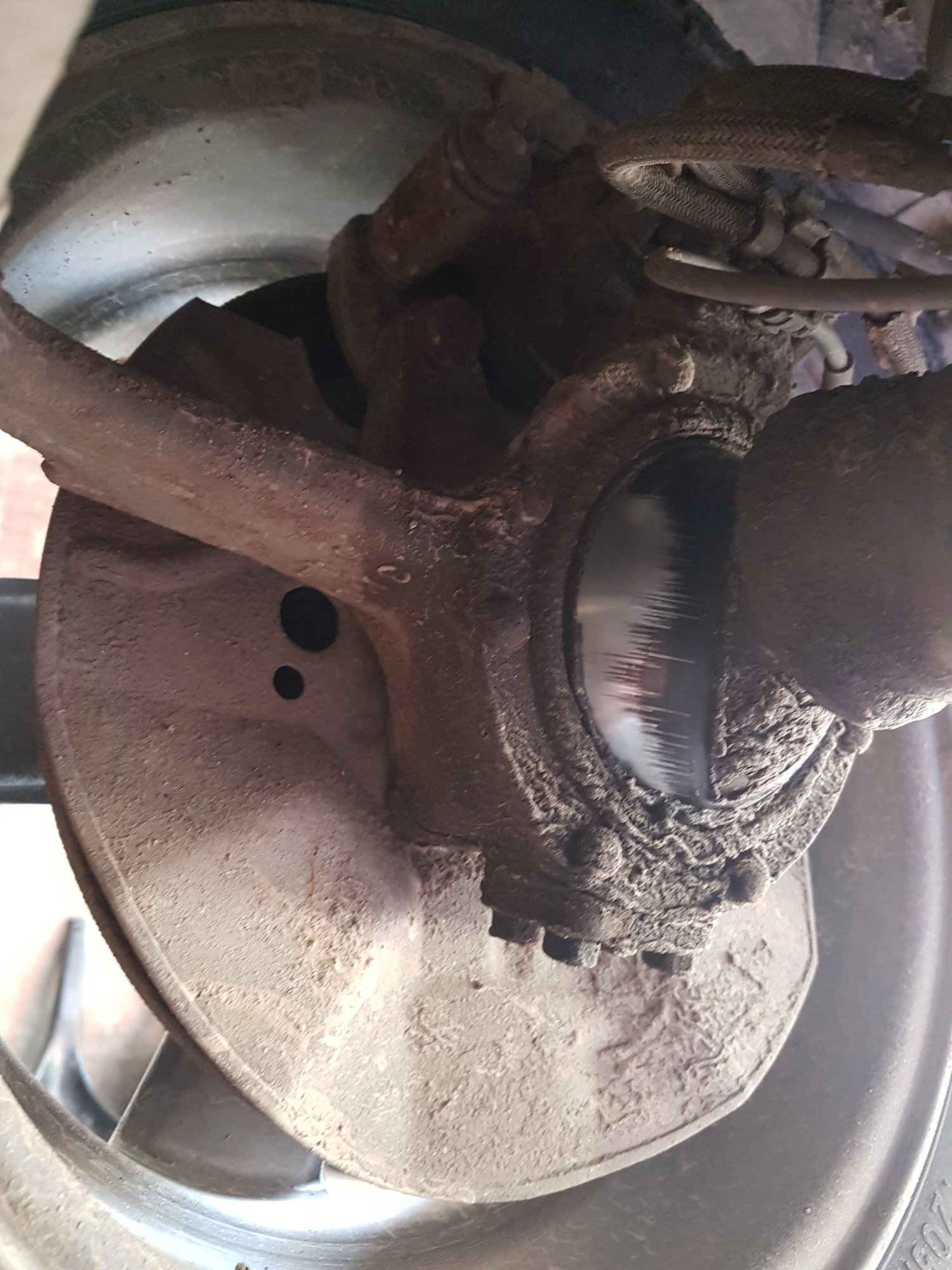

Доброго дня. Подскажите новичку. Залез под авто и увидел:
Подскажите, уже критично или ничего не трогать. Второй сухой!

и масло в мосту проверить.

Загнал на подъемник, пошатал колесо во всех плоскостях, все нормально. Мойка и уровень масла в планы. Пробег всего 16500 км.

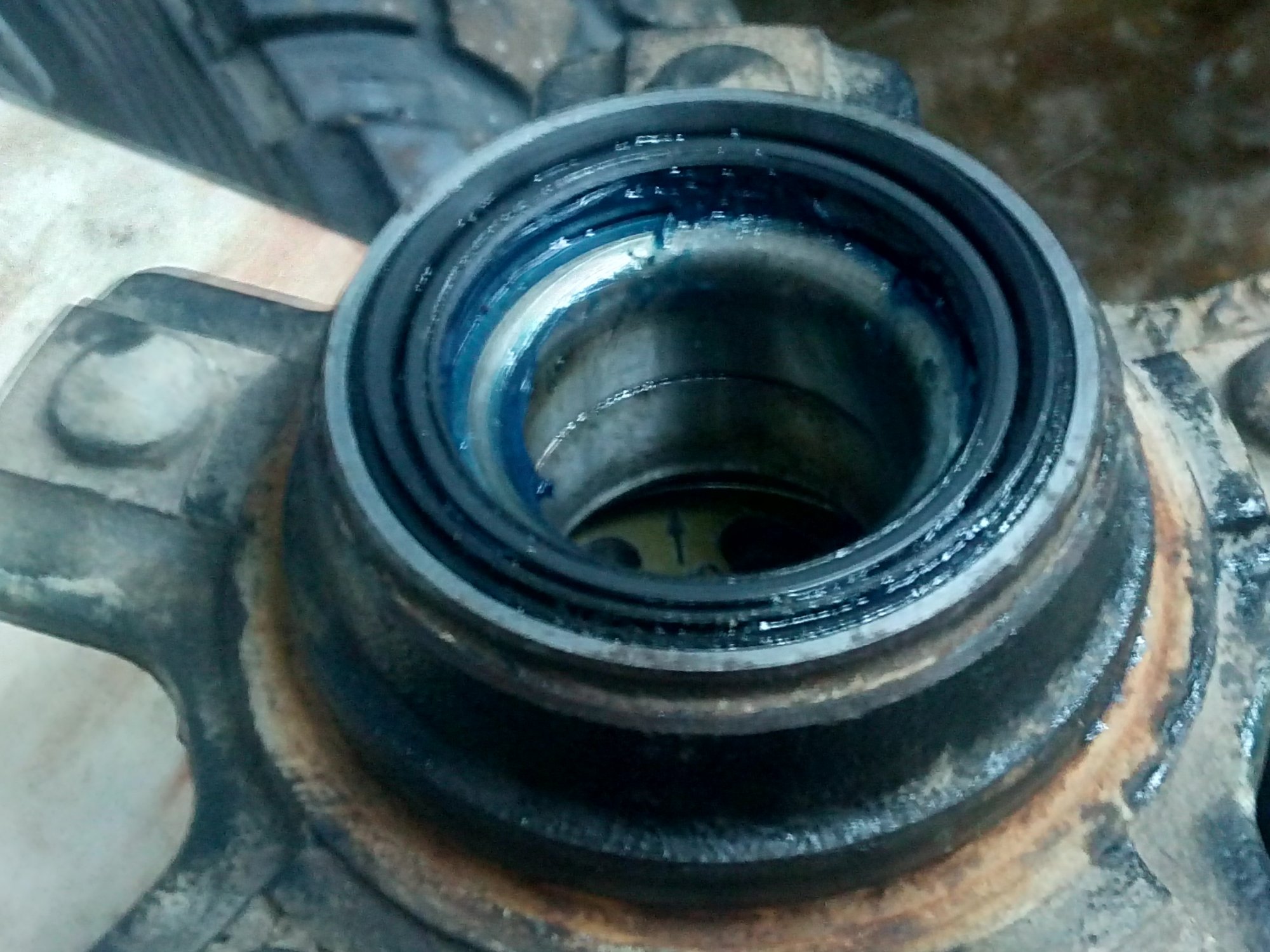

Как и обещал фото сальника ступицы, качество не очень, но понятно. В исходнике тоже заменил, спасибо внимательным гражданам :)

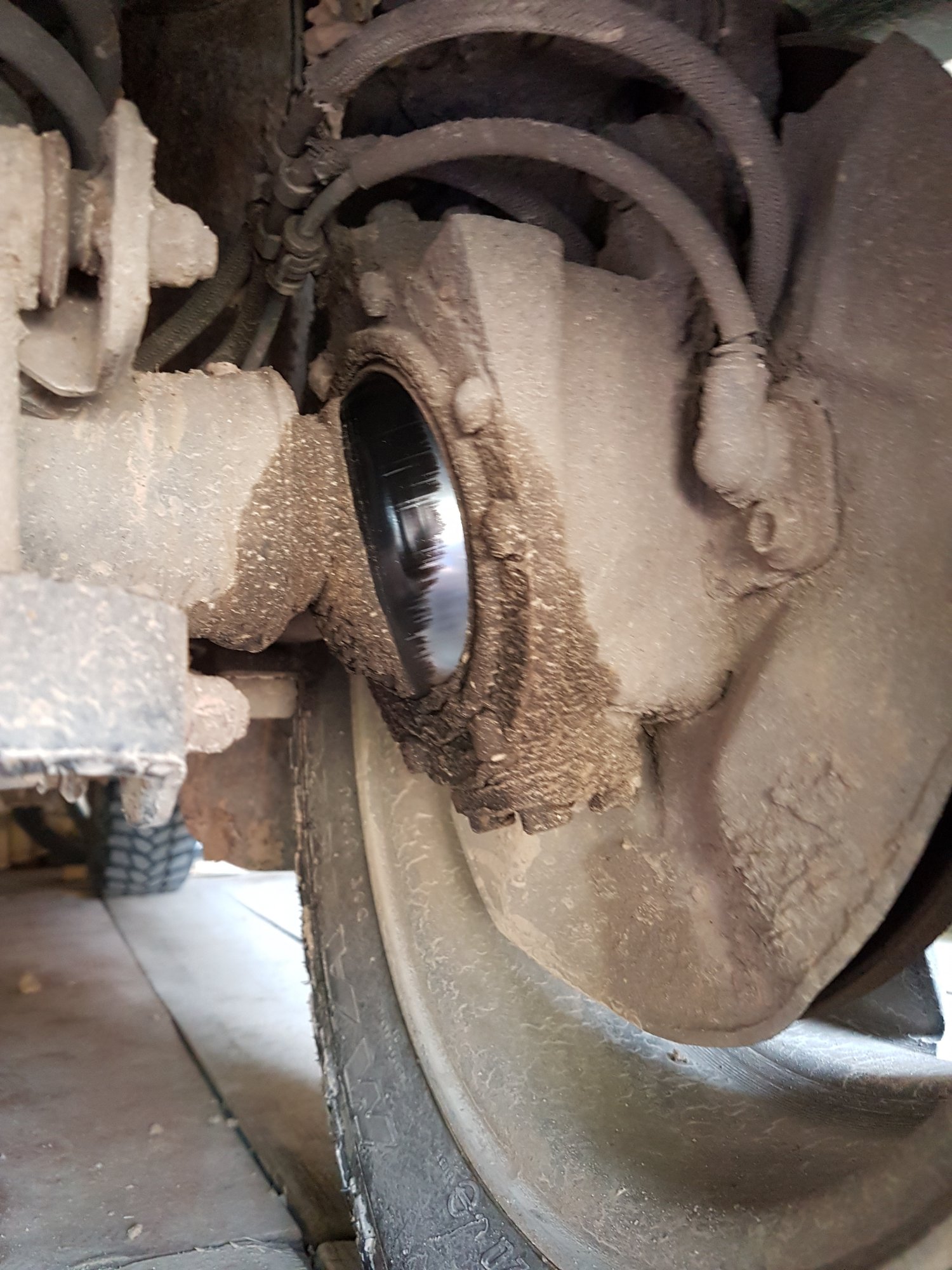

Всем трям. Вот фото спустя недельку как отмыл кулак.
Однако влажный вроде. Колесо не болтается

все нормально с кулаком! катай смело![DOUBLEPOST=1470921892,1470921833][/DOUBLEPOST]влажный это хорошо,значит смазка в сальнике присутствует! Плохо когда сухо!

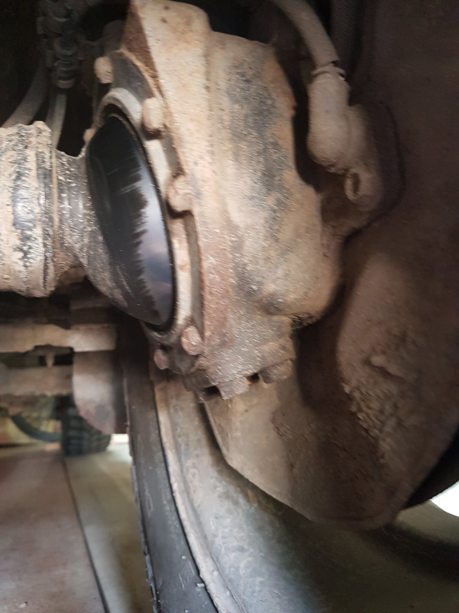

Приветствую. А второй то сухой

Снять колесо. Открутить сальник и заложить смазку. Можно прям на внутреннюю сторону сальника буртик намазать
На ступицу полезно добавить Koyo XHM758846-J сальник ступицы (внешний от витары) (09286-75001)

Стоят сзади, скрипят потихоньку, другой пользы пока не вижу ))

Конструктивно непонятно чем он может помочь от воды. По сальнику ступицы понятно, а по сальнику елозящему по плоскости цапфы не очень.
