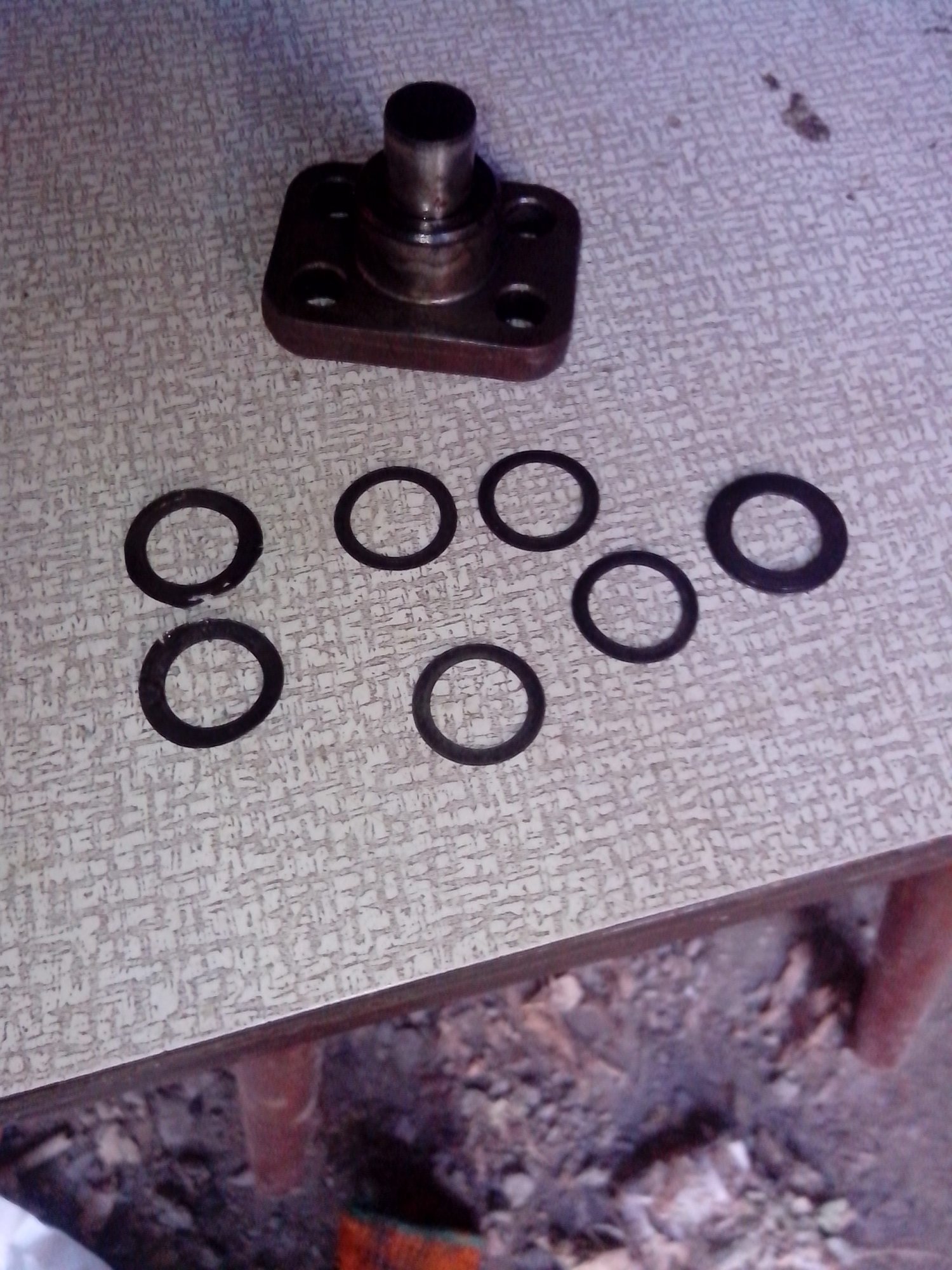

Здравствуйте! Помогите определить пожалуйста...при разборке ступицы обнаружил шкворни вот с такими вот шайбами. Одна толстая, остальные тоньше,пара из них стёрлась до дыр.По 6-7 штук на шкворень! Ни где раньше не видел такого у джимни, что это и зачем? Регулировка на "шимми"?

Они самые, количество удивляет.

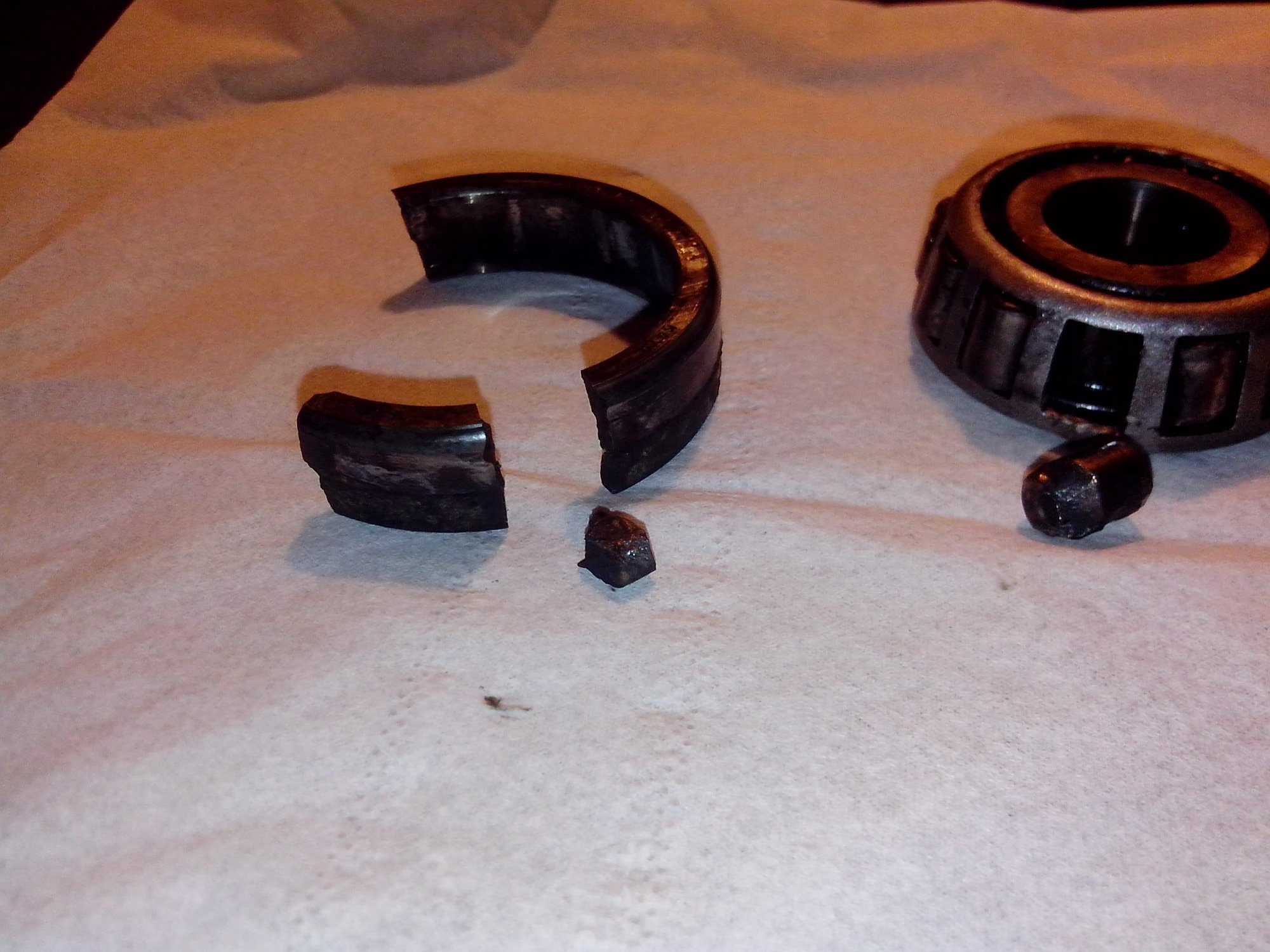

Да, на bigjimny похоже нашел: https://www.bigjimny.com/store/king-pin-shim-kit-suzuki-jimny.html. Пишут" Как указано этот комплект увеличивает нагрузку на подшипники. Очевидно, что могут быть последствия этого, преждевременного износа и отказа подшипника.Если вы собираетесь сделать это, то вы несете ответственность за результаты!".
...Я чего полез то, потёк кулак, оказалось нижний подшипник, обойма в дребезги(всё сходится) Верхний шкворневой отлично живёт.

Нижний всегда раньше умирает.
Просто этот узел надо иногда обслуживать, менять сальники и шкворневые подшипники.
Как показывает практика, мало кто об этом знает, катаясь на Джимни ;)
Сам кулак-то целый?

Было немного ржавчины поверх краски изнутри ступицы внизу(через отсутствующий обломок обоймы просочилась), а так всё в идеале,всё вплоть до сальника кулака. Смазка без воды, резко как-то сломалось и протекло на кулак...
Вопрос теперь, что с этими шайбами делать, две протёртых выкинуть-остальные оставить где были?

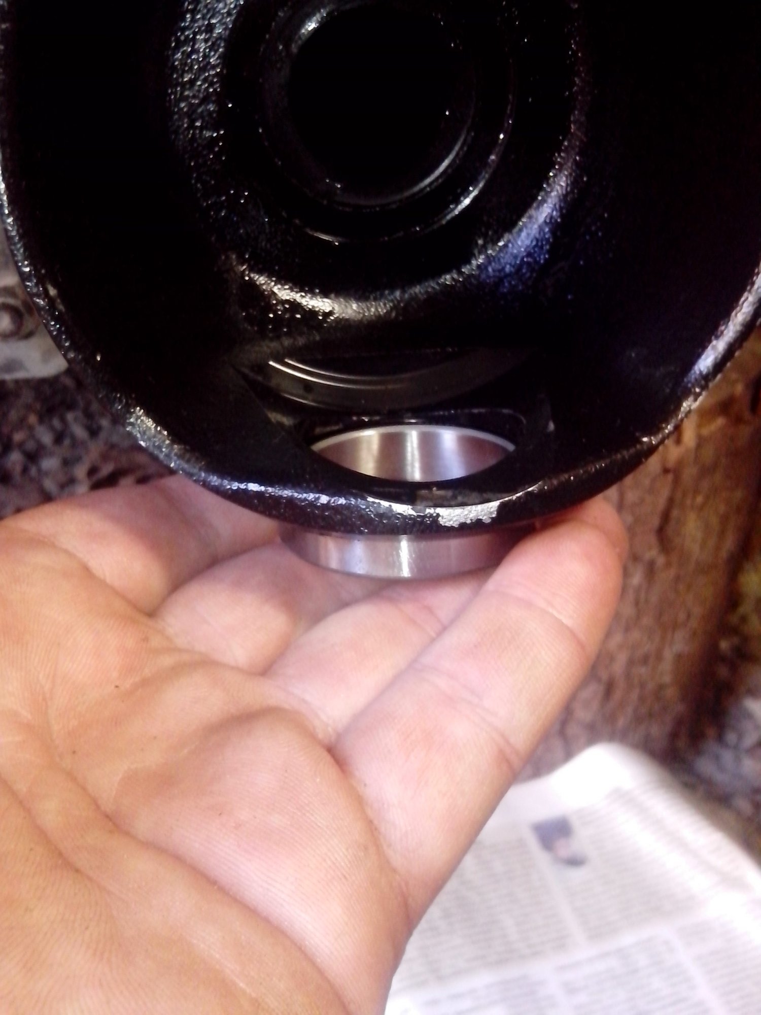

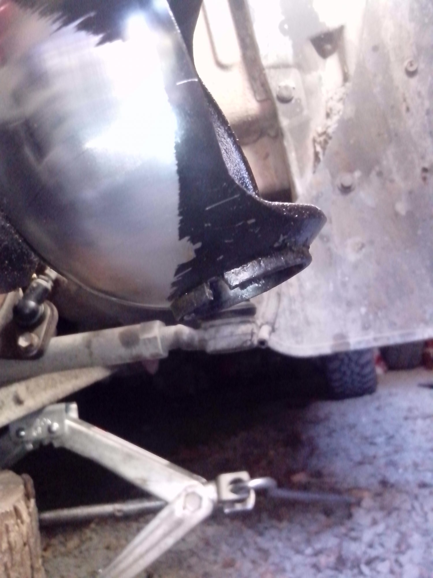

И ещё: посадочное место нижней обоймы свободное стало, люфта вроде нет, но нормально ли это?

Это вот так рукой обойма вставляется? Ненормально.
Попробуй, собери как есть, если будет вертикальный люфт, значит беда-печаль, либо чулок моста под замену, либо кулак переваривать.
Шайбы ставят когда никак не убрать люфты в шкворне, нужны они там или нет по телефону тяжко сказать.

можно попробовать собрать без шайб и проверить люфт

да, так и думаю.Меня больше смущает свободная обойма-нет внешней поддержки и при затягивании(давлении на внутр.часть подшипника)она будет выдавливаться. Скол обоймы,как я понял, начался именно в нижней, не входящей в посадочное место части обоймы. Подшипник теперь супер расходник и давить на него шайбами, как я понимаю,вообще недопустимо-здравствуй шимми!(раньше его действительно не было, а после поломки есть лёгкая вибрация на руле).

В нормальный исправный кулак влезает максимум по одной шайбе 15х24х0,5 на каждый шкворень с подшипниками Koyo (HC) и НИ ОДНОЙ шайбы с подшипниками Koyo (без HC). Иначе просто шкворни не прижмутся к кулаку и будет щель. Можно конечно затянуть со всей дури, но тогда кулак не будет поворачиваться.
Проверьте, сколько шайб влезет с новыми подшипниками. Если так же много, то проблема с чулком.
Еще раз говорю всем: не ставьте шайбы, ставьте подшипники без маркировки НС. Фото со сравнением было в этой ветке.

Изначально с завода они все идут с НС, но место для шайб там есть.

Просто интересно, машина б/у? Откуда там такое количество шайб нарисовалось?
Умирал шкворневый подшипник, а кто-то добрый лечил это дело шайбами?

Сузуки в своем известном сервисном бюллетене рекомендуют ставить эти шайбы, увеличивая тем самым усилие на руле, вместо того, чтобы провести отзывную компанию по замене подшипников на более высокие.
Времянку смастерили, чтобы продать.

машин из испании, дизель 2008, была в стоке, пробег на момент покупки там 29тыщ. Щас 50т.к. Лечили по ходу там, а скорее всего "улучшали"...блин(новый чулок на 50т.к!)

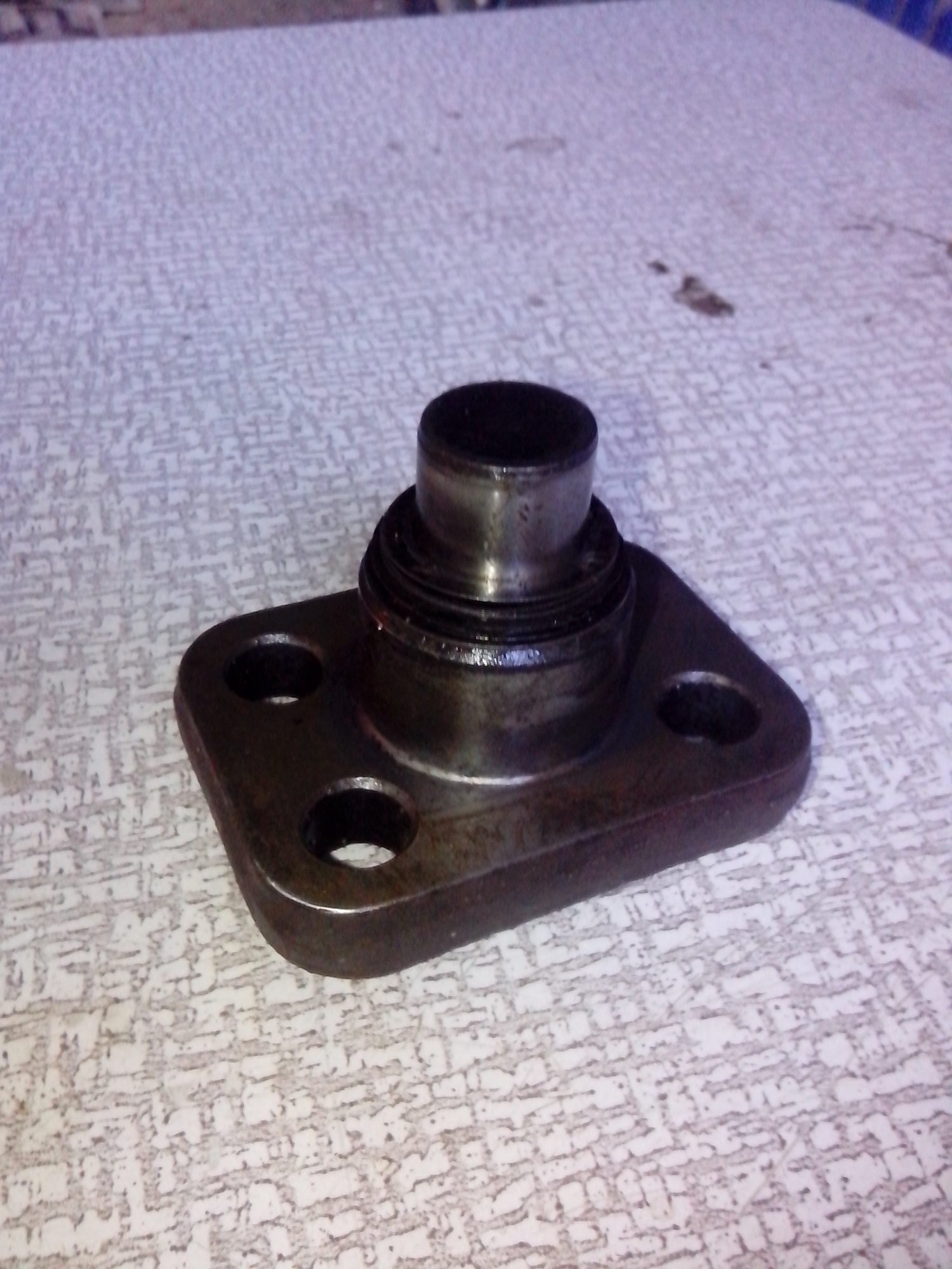

всё в очень хорошем виде, верхний (сравнивал с новым)-почти без износа, смазка на месте. Шкворневые, понятно HC 30302JR.
