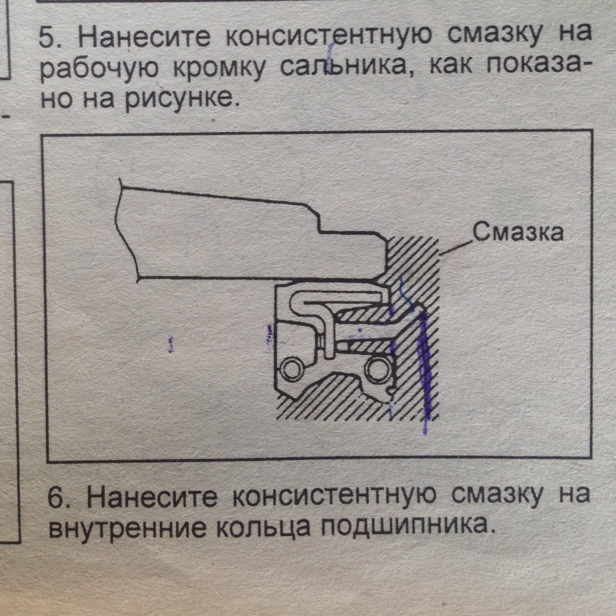

ее не нужно набивать туда чтоб выпирало наружу!))) Нужно всего лишь на внутреннюю сторону сальника нанести слой типа "буртика" высотой с сантиметр - лишнее все равно внутрь кулака уйдет.

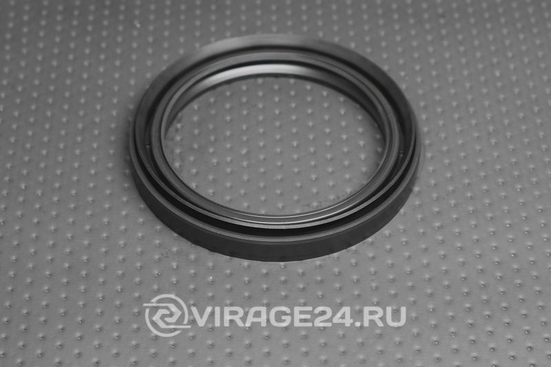

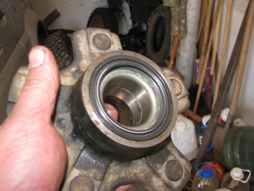

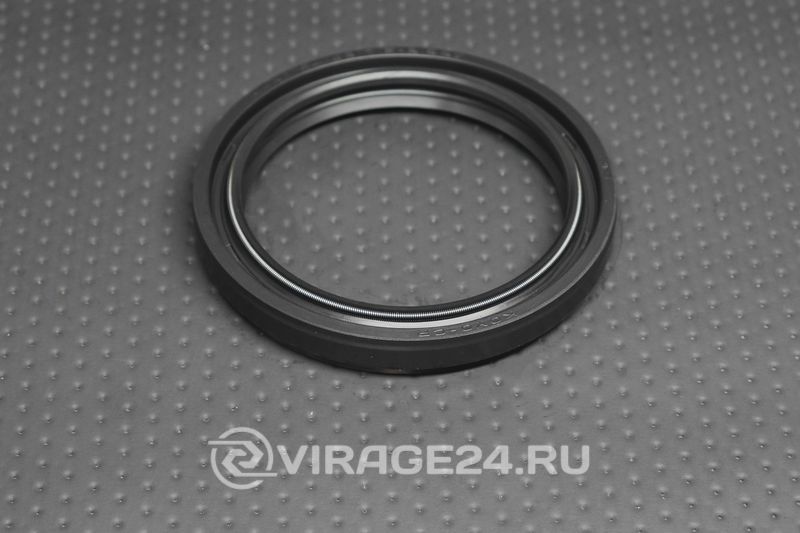

[DOUBLEPOST=1467869010][/DOUBLEPOST]Вопрос: никто кроме меня не считает, что на первом фото сальник поставили задом наперед? Первое фото взято с фотоотчета с первой страницы этой темы...
Schir
27 Июнь 2011
3,195
1,542
Kpp
1 Октябрь 2008
397
Jimny 2007 АКПП M13A
Я этот сальник перевернул и поставил другой стороной.
MICROMONSTRA
Клубный партнер
4 Июль 2016
24
Suzuki Jimny
Пылезащитной манжетой к подшипнику?
Фото не мое
Kpp
1 Октябрь 2008
397
Обычно такие сальники ставятся открытой частью (где видна пружинка) внутрь, а закрытой (на которую можно давить) наружу.
Schir
27 Июнь 2011
3,195
1,542
вот этой стороной наружу он ставится
а этой внутрь
по-моему так
а как он стоит на фот я не могу понять
Kpp
1 Октябрь 2008
397
По идее, на мягкую резинку нельзя давить при запресовке. Вообще какой-то странный сальник, у меня другой был. Это оригинал?
Schir
27 Июнь 2011
3,195
1,542
там есть жесткая кромка[DOUBLEPOST=1467891651,1467891538][/DOUBLEPOST]
http://www.ruspodshipnik.ru/shop/gr...zuki/salnik-54697595-09283-54001-orig-suzuki/
фото именно с сузуковской наклейкой, так чтоб обе стороны посмотреть, я не смог найти, но насколько мне помнится, он такой же
Новиков Алексей
22 Август 2012
Хабаровск г
Suzuki Jimny,2000, K6A, jb23w
Он 100% такой! Вчера ставил.
У него пружинка с обеих сторон! С одной стороны видна, а со второй практически не видна,а еле еле просматривается и прощупывается.Со второй стороны также есть резиновая мягкая "юбка", которая, как я понимаю, прижимается и прилипает к поворотному кулаку при установке ступицы и не дает ни пыли ни воде попасть к подшипнику! В месте соединения ступицы и кулака все-таки не герметичное соединение.
MICROMONSTRA
Клубный партнер
4 Июль 2016
24
Suzuki Jimny
Ну при оказии посмотрим, с телефона плохо видно. В общем Алексей правильно пишет, пылезащитной манжетой к кулаку.
Artrom
9 Декабрь 2007
5,426
1,266
Старая Русса
Фото моё, но если честно не помню, давно дело было, ставил так же как и стоял до демонтажа, так что либо стоял до этого криво (фото снятой ступицы там тоже есть, но фиг поймешь из-за смазки), либо просто ракурс такой кривой.
