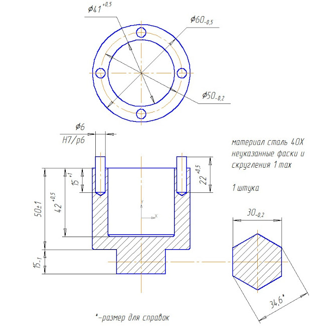

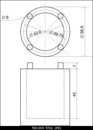

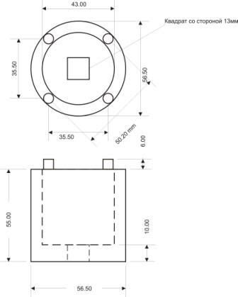

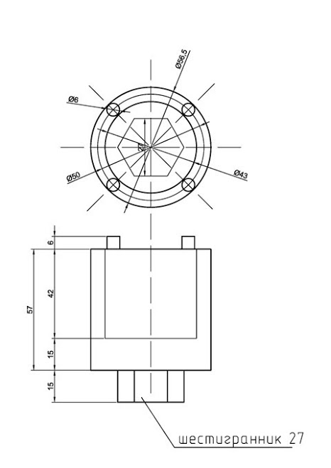

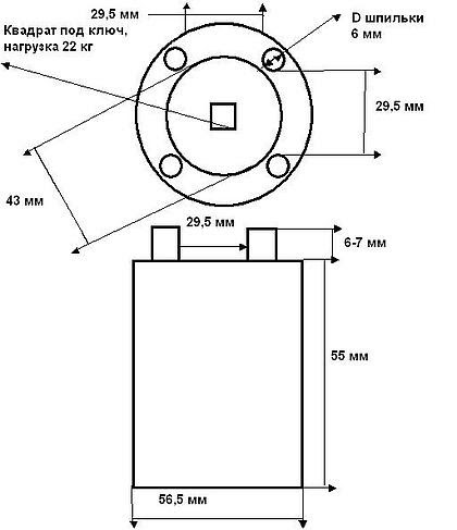

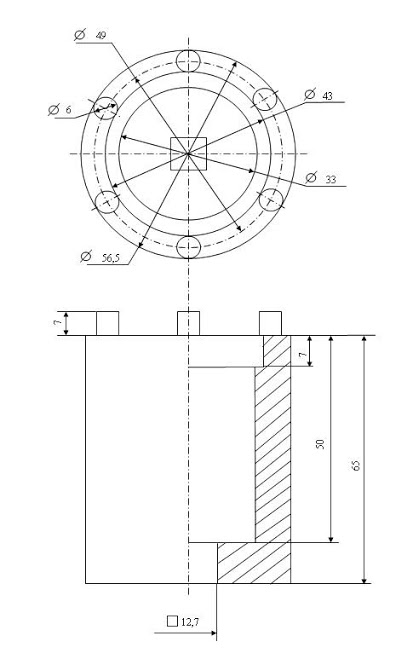

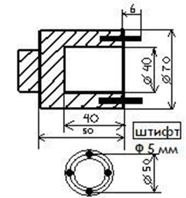

Здравствуйте!
Хочу заказать у слесаря изготовление ступичного ключа для Suzuki Jimny. Нашел целый ряд чертежей, но на них на всех немного отличаются размеры (конкретно внутренний и внешний диаметры ключа, а также глубина). По выступающим четырем штифтам на чертежах особого отличия нет - длина выступающей части 6-7 мм, диаметр везде 6 мм. Т.к. не хотелось бы заняться ремонтом и в процессе обнаружить, то ключ не подходит из-за ошибки в каком-то размере, то прошу тех, у кого этот ключ есть, измерить внутренний, внешний диаметр и глубину.
P.S. На всякий случай приведу примеры чертежей, которые нашел. Для удобства я их пронумерую, может кому-то пригодятся (заодно, может скажете, какой чертеж правильный).
Заранее спасибо!
1)
vRnDGGw_Sz49CrPwqdlXqA47MQ-grBHZTVbCQr_zeHKkdzxdt1OoCNhsHIQFbGQBmssK_80-rVeubLAMaZQ=w663-h659-no.jpg
2)
mQkQDYzSKM7bSe9o3Z-mS2EqXVgHEGTANUgn4MNW9SSc3V0x1zvoYg0Zz7TgXR-tjTe95BDI9MJigQfW_OA=w466-h659-no.jpg
3)
nm61Ze3G4suiOd8-Mkn40JireqHlSWHArfAv5q8jaH0MNThdboCTiJSfXTJ9GPA3uK8T8QZ0nGL1emAxYkw=w326-h453-no.jpg
4)
r4XK6h0cTVkdz6KDqQI_dpYRC6VEr72_gl8Fc0Xf-y1VwJEEazuXqr4utGSrEV6Cy9GLWecEoTw_ERyFMig=w414-h659-no.jpg
5)
P6d2bU62VNXAEPeF4pGzgW8q8WwKyRcT7iLmun6D6GY-Gygwf7sa07Wd1BsJRejPrLF6HD1Gu_sXrdYJn5A=w420-h487-no.jpg
6)
soddGLFmrxnrYgUMbs1-GLiF0IygCdqMjcJrOa6ctNgdbnbuHfggPmXy8O0X7EY_jWqYzBT7j3f2Cl0rXTg=w336-h419-no.jpg

MrWildTraveller
18 Декабрь 2015
Suzuki Jimny III, 1.3 4WD, Код модификации: JB33/SN413, код модели: FJ, двигатель: G13BB, МКПП
Его тему видел, продукт хороший судя по отзывам, но он только по России отправляет.
Поэтому и хочу заказать, а для этого нужны точные размеры (которые на разных чертежах, как вы видите, отличаются).
