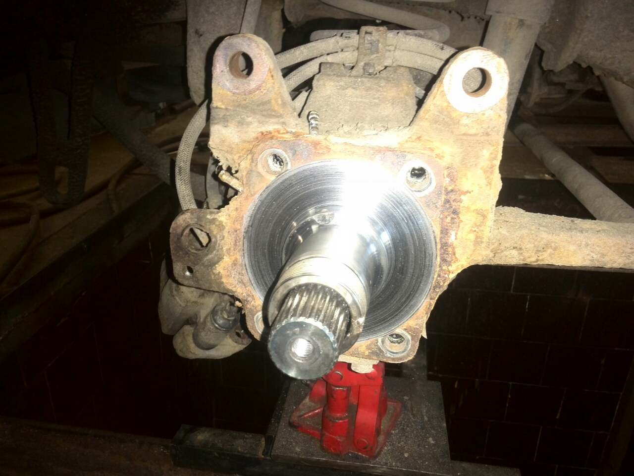

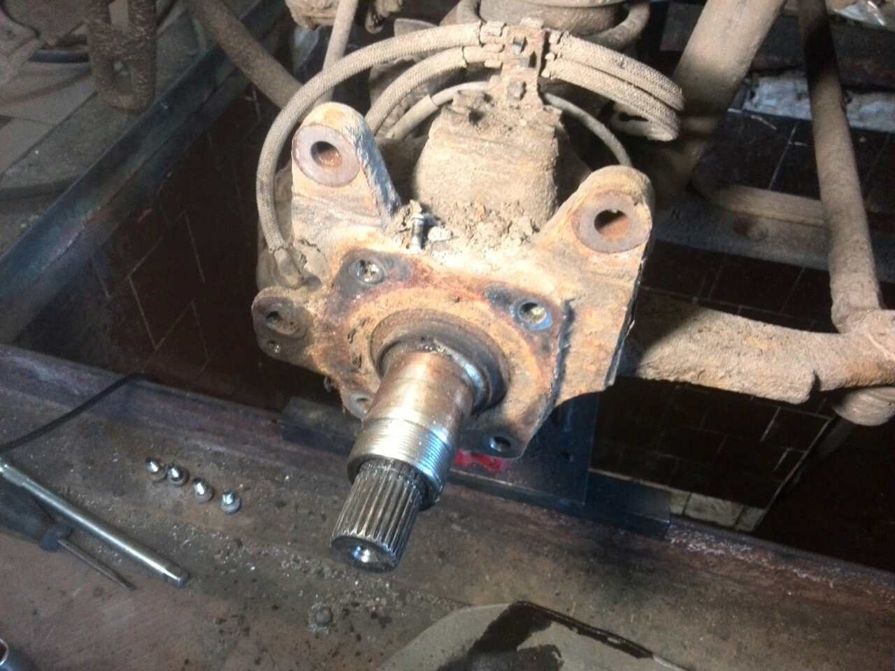

Он елозит пыльником по цапфе, грязь под него забивается без проблем и сжирает его. Юзал сей девайс, показался бессмысленным.
Цапфу обязательно очистите можно не так как на фото но максимально

Цапфу всегда чищу, сальник этот работает в витаре просто по другому, надеяться, что пыльник не пустить воду и грязь можно, но не стал бы ))

И при переборке крайне полезно шкуркой (сначала средней, потом мелкой) отшлифовать кулак поворотный. И НОВЫЙ пыльник кулака скажет за это спасибо. Старый обычно уже того... Непригодный.
