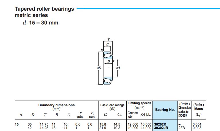

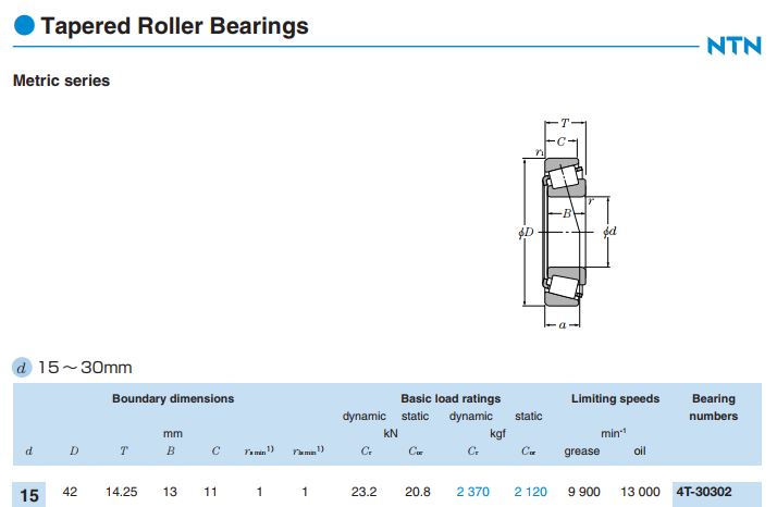

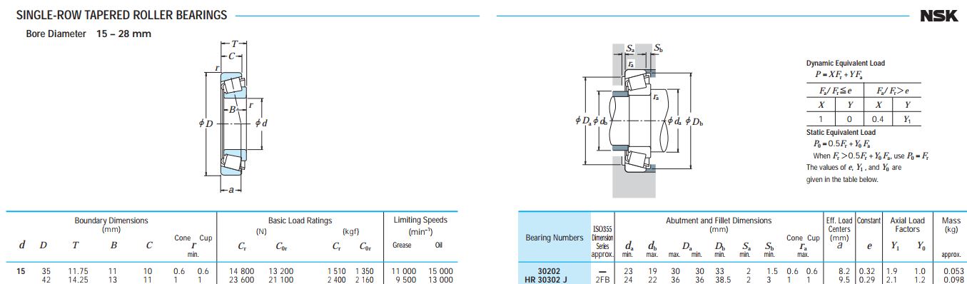

Добавлю в тему немного картинок по альтернативным шкворневым.
Койо, такой одинаковый и такой разный HC30302JR
И пара альтернативных с хорошим качеством NSK HR30302J и NTN 4T-30302
Так вот, если верить информации от производителя, то койо имеет наименьшую грузоподъемность, но разбег небольшой.
