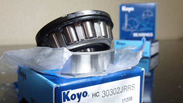

havok01
25 Декабрь 2010
814
213
Якутск
jimny wide 2001г.в. МКПП
УАЗ 3303
Schir
27 Июнь 2011
3,093
1,542
не знаю, но с завода изначально ставились такие, а вот потом в какой-то момент по оригинальному номеру стали приходить то с сальником то без, альтернативного номера не было. Теперь вот есть. А надо или нет, пусть каждый решает сам.
Я себе вообще NTN и NSK ставлю. Воды не видел, а вот ржа у меня там бывает.
