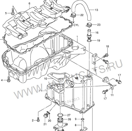

Залез вчера под машину чтобы куски грязи отбить под картером. Пока защиты нет, поэтому прям за подрамником грязь и копиться.
Заодно осмотрел все остальное.
Вот что можете про это сказать?
Посмотреть вложение 38033 и поближе Посмотреть вложение 38034
в маслице деталька и ещё там справа какая-то трубка резиновая -для чего не знаю.
Нужно ли купить какую-нибудь прокладку чтоб течь устранить? и какое туда масло лить?
В подрамнике на фото видно круглые отверстия. Так вот там теперь внутри грязь окаменевшая болтается. Буду керхером "выдувать"
А ещё при осмотре обнаружил очень интересную вещь. Справа недалеко от пяточки крепления домкрата в раму закреплен тормозной диск. Он новый!!!. Жаль что один :) Правда я его отковырять не смог. Жестко сидит. Позже сделаю фото.

Уважаемый Entilza да у вас более менее все в норме.Бывает и хуже когда капает.А трубка зта похоже от маслоотделителя.Вставляется в этот масляный поддон с верху есть штуцер.

На фото не так страшно как на самом деле. Там вокруг пробки прям в масле всё.
А что это за поддон? для чего он?
что за поддон не знаю, но эта пробка закрывает дырку с которой сливается моторное масло. Во всяком случае очень похоже.
на картинке есть и трубка (13) и пробка(21).
Entilza
26 Июль 2012
город
Сузука была
Спасибо. так вот и он №7.
Только вот туда ни в жисть не подлезть без снятия-разбора.
Пущай болтается
