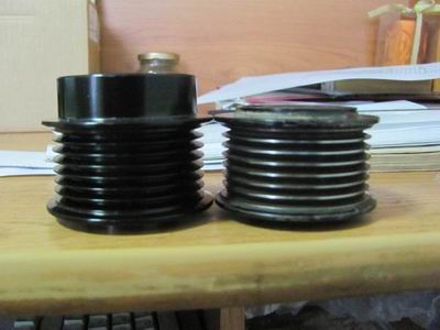

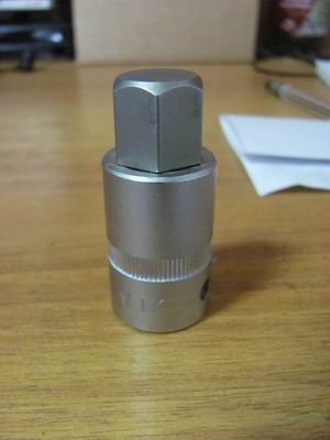

про шкив генератора немного расскажу, как снимал.
для съема купил ключик вот такой шестигранный на 17 (195р)
зажал ротор в тисочки с алюминиевыми губками
взял динамовороток с головочкой той, что на картинке
и аккуратненько отвернул, рычага хватило.

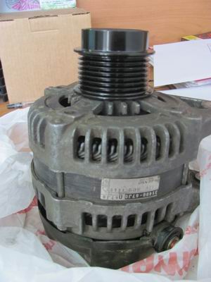

озадачился заменой ибо та, что написал в ранее, не подошла.
в итоге оттолкнулся от типа генератора ( у нас это DENSO 104210-4660, он же по маркировке сузуки 31400-67J00)

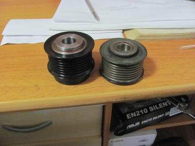

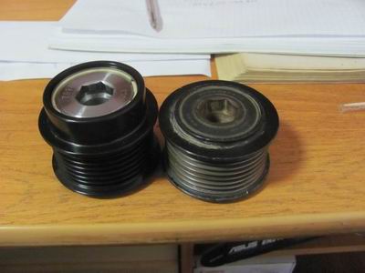

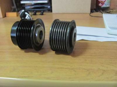

подобрал замену INA 535 0198 10, заказал, получил и сравнил. Фотки предоставляю.
сбоку
сверху
снизу
сбоку сзади
отличие в размерах только в наличии колобахи спереди, все остальное как родное.
стоит такой шкив порядка 2.5тр в течении суток привезли, против 6.5-7тр за оригинальную 31171-67J00 в екзисте + ждать 2недели.
и вот новый шкив на гене.
upd.
при сборке генератора посадочное место заднего подшипника нужно (очень желательно) разогреть феном. Пошипник входит со скрипом и возможно повредить корпус генератора, ударяя или стягивая болтами при запрессовке подшипника.
у меня в корпусе пошли трещины посадочное место подшипника стало подвижным, и впоследствии через тысяч 20-25 вылетел задний подшипник... когда нашел трещины енератор под замену.
