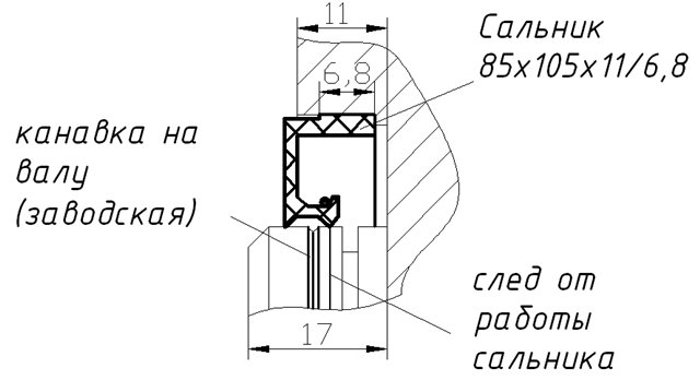

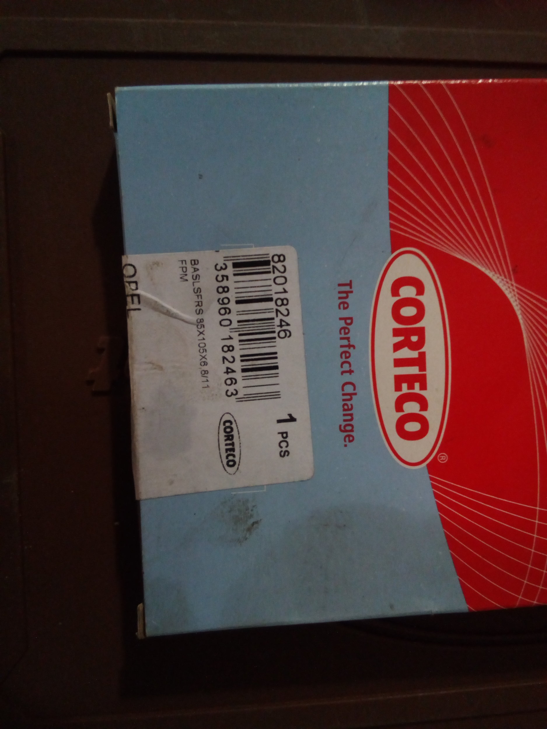

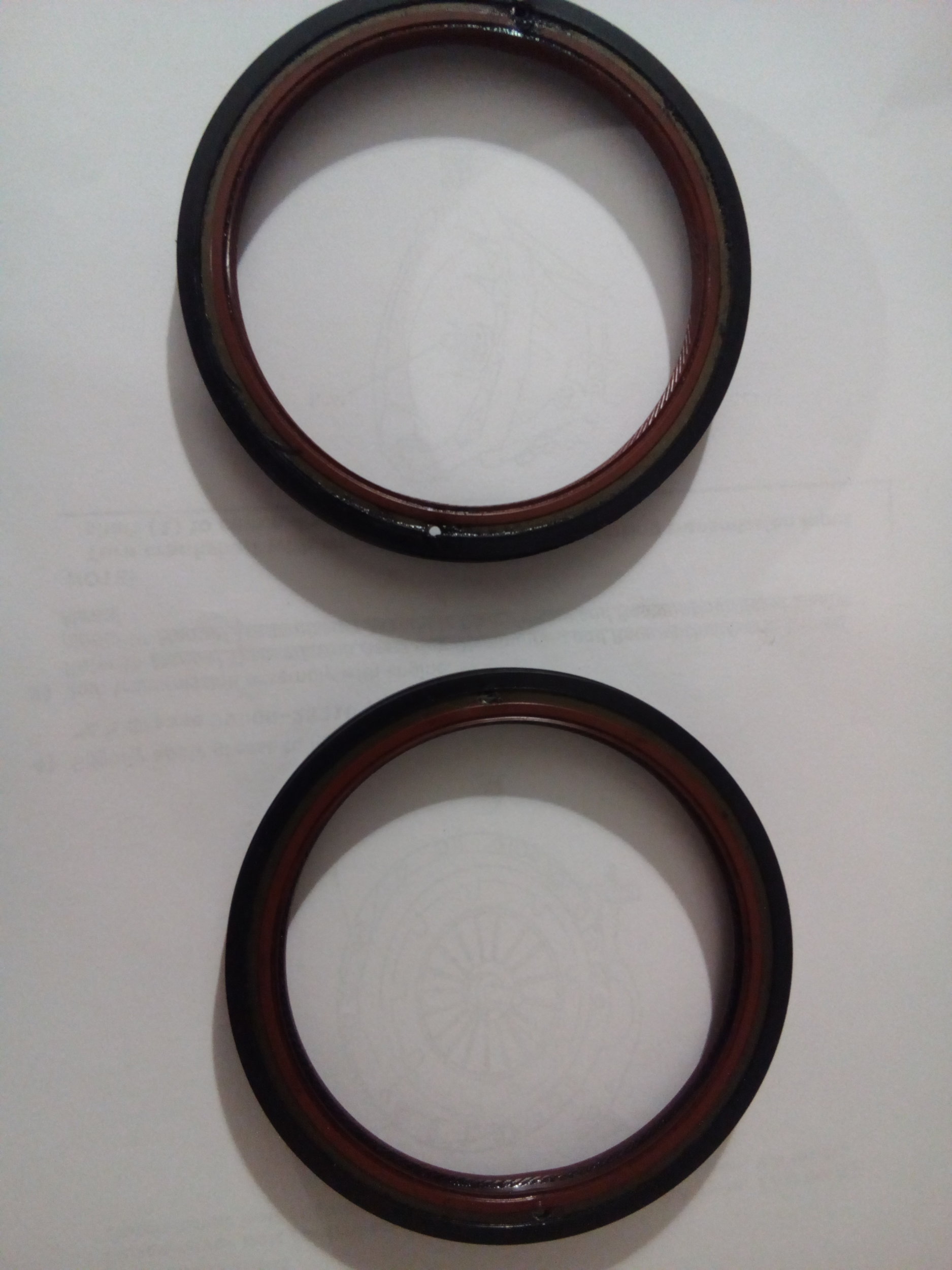

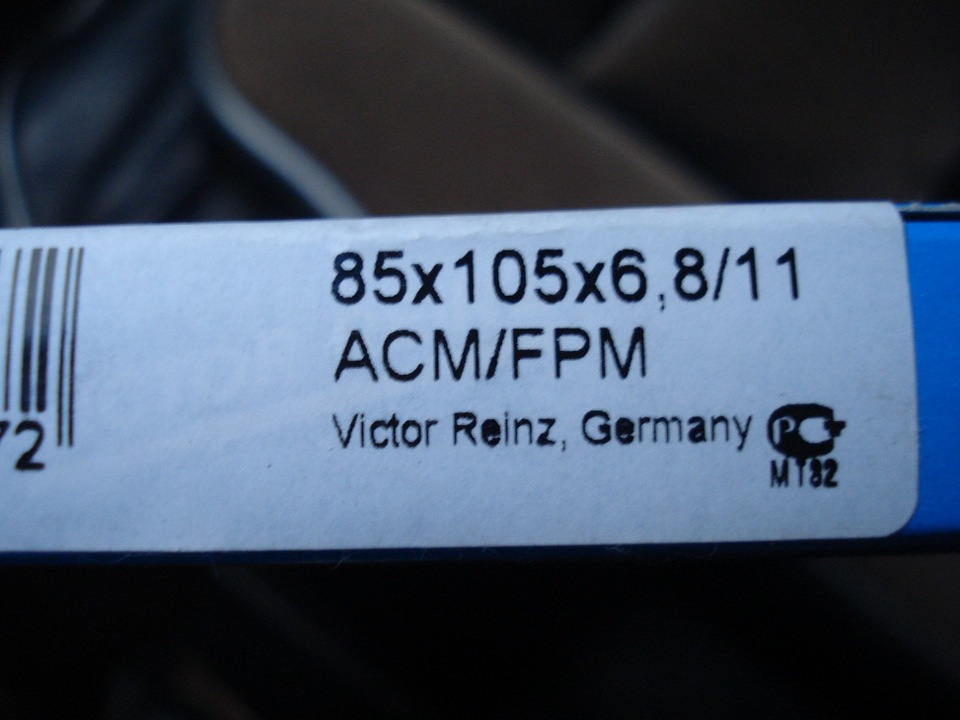

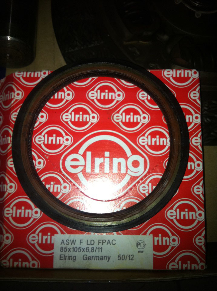

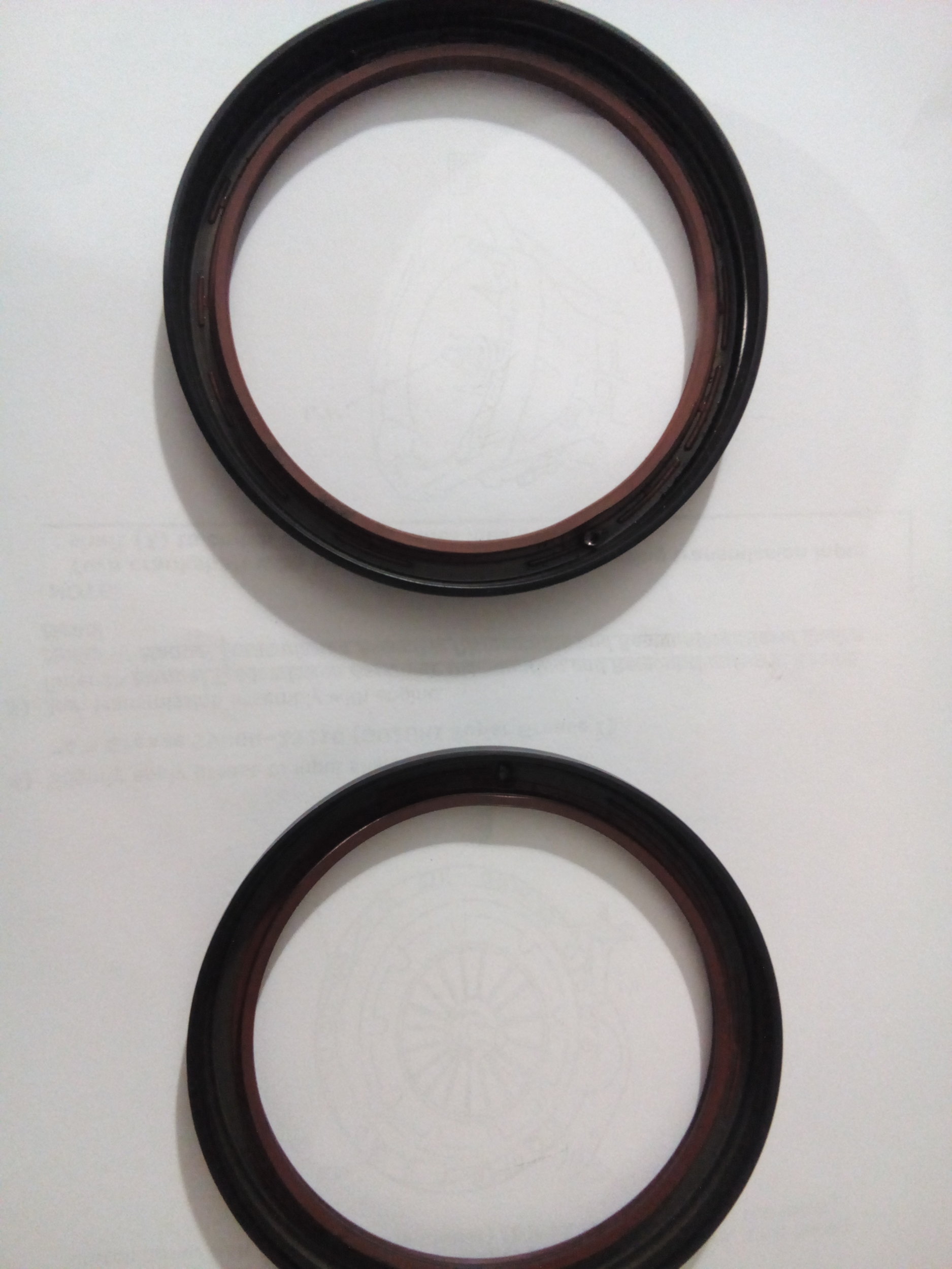

День добрый ! Давно не появлялся, да несчастье помогло. 6 тыс. назад менял сцепление и заодно поменял задний сальник коленвала (ставил комплект сцепления Aisin, оригинальный выжимной и сальник Corteco 85x105x6.8/11). После замены как была теч масла так и осталась. Наткнулся на мануал по двигателю Renault F9Q где указан размер заднего сальника коленвала 85х105х8 и день назад опять скинул кпп. Форумчане ! просьба помогите кто сталкивался с данной проблемой, устал я 3 раз кпп скидывать а толку 0 ! Подбирал изначально по сальнику который стоял 85х105х6,8/11. Не могу разобраться в данной головоломке, оригинал не закажешь, аналоги выходят все 85х105х6,8/11, по мануалу к двигателю 85х105х8. Какой из сальников должен стоять 85х105х6,8/11 или 85х105х8 ? Кто как решал данную проблему ? Спасибо !
andres888888
23 Май 2016
197
29
г. Псков
Suzuki Grand Vitara 1.9ddis
Лучше всего поставить оригинальный сальник 85х105х8, но можно поставить и 85х105х6,8/11, у них диамер и наружний и внутренний одинаковые, разница только в толщине сальника на 1,2 мм, но этот 1 мм роли не сыграет. Главное чтобы сальник был не слишком мягким и не слишком деревянным. Как вариант хороший сальник Victor Reinz 81-34417-00, 85*105*6,8/11, (цена около 500 руб), также можно перед запрессовкой нового смазать сальник и посадочное место высокотемпературным герметиком Victor Reinz.
pu12
24 Июль 2012
147
71
Grand Vitara III DDiS 1.9
2008г

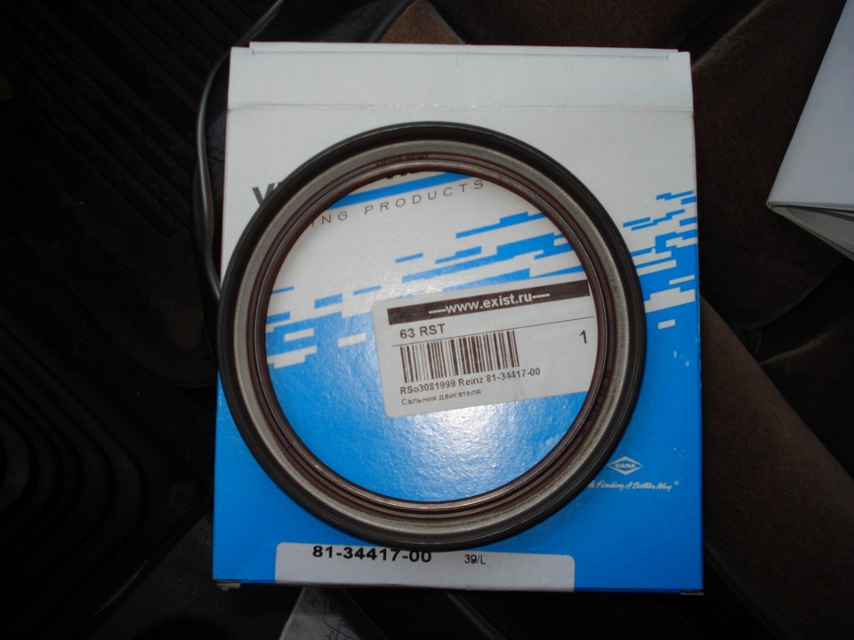

ставь 81-34417-00.
сальники отличаются не толщиной а тем насколько рабочая кромка , которая снимает масло, улоплена глубоко. те что 6.8 она утоплена неглубоко. а те что 8 может соскочить при забивании сальника с поверхности и держать масло такой не будет.
пройдено проверено.
еще . у меня масло даже с нормальным сальником гнало через плохо загерметезированный задний бугель. посмотри как у тебя будет.
вот почитай тут про сальник дискуссия http://www.renault-club.ru/showthread.php?t=24654

День добрый ! pu12 вчера увидел приличную выработку на коленвале в месте рабочей кромки сальника. Так же есть полоса от работы сальника 85х105х8 но выработка не ощущается. Сальник 81-34417-00 имеет такой же размер 85х105х6,8/11 если смысл если он встанет на выработку. Есть вариант приобрести 85х105х9 или 85х105х10. Ваше мнение ?
pu12
24 Июль 2012
147
71
2008г
еще раз для непонятливых - ставь 81-34417-00. другой просто не будет работать. то что ты увидел не выработка это технологическая канавка. сальник работает на пару миллиметров дальше. я картинку в предыдущем посте для чего вам приклеил. для чего дал ссылку на обсуждение этого сальника? я бл... 5 раз мотор вытаскивал из-за течи масла. можете мне поверить на слово и ставьте пожалуйста 81-34417-00...

Еще вопрос, при монтаже герметик наносить на внешний диаметр ?
это по желанию. я намазал. есть нюанс. после сборки с герметиком подождать пока герметик затвердеет. иначе по герметику сальник вылезет как по маслу.
pu12
24 Июль 2012
147
71
2008г
Спасибо pu12 ! Сам намучался с этим сальником, 3 раз кпп снимаю.
Еще раз спасибо !
вопрос - ты по какой причине сначала сальник менял. не при замене ли вкладышей, как я? если да. особое внимание на задний бугель в который сальник прессуется. у меня в итоге масло гнало из-за плохой герметизации этого бугеля.

Нет. Купил машину с подушатанным сцеплением, купил сцепление и заодно решил поменять сальник так как он уже тёк посоветовали Corteco в Автодоке. Не знаю лазил кто в мотор до меня или нет, скорее всего да, а конкретно что делали ... хз.

День добрый. Манипуляции с сальником закончены, установил сальник, поставил кпп на место (отдельное спасибо еще раз pu12). Появилась как не странно еще одна проблема, заметил. что течет масло с левой стороны двигателя по ходу движения. До этого сильно гнало масло через прокладку впускного-выпускного коллекторов. Установил новую прокладку, новые болты заранее все вычистил. Масло гнать там перестало, сейчас гонит с левой стороны, да так что стекает по двигателю на кпп. Чистил и систему ОГ и промывал заливную, все шланги снимал чистил продувал. Компрессия 23-24, турбина новая пробежала 10 тыс. Масло гонит так, что стекает по шлангу кондея. Господа кто сталкивался с данной проблемой, дайте совет.
Спасибо!
