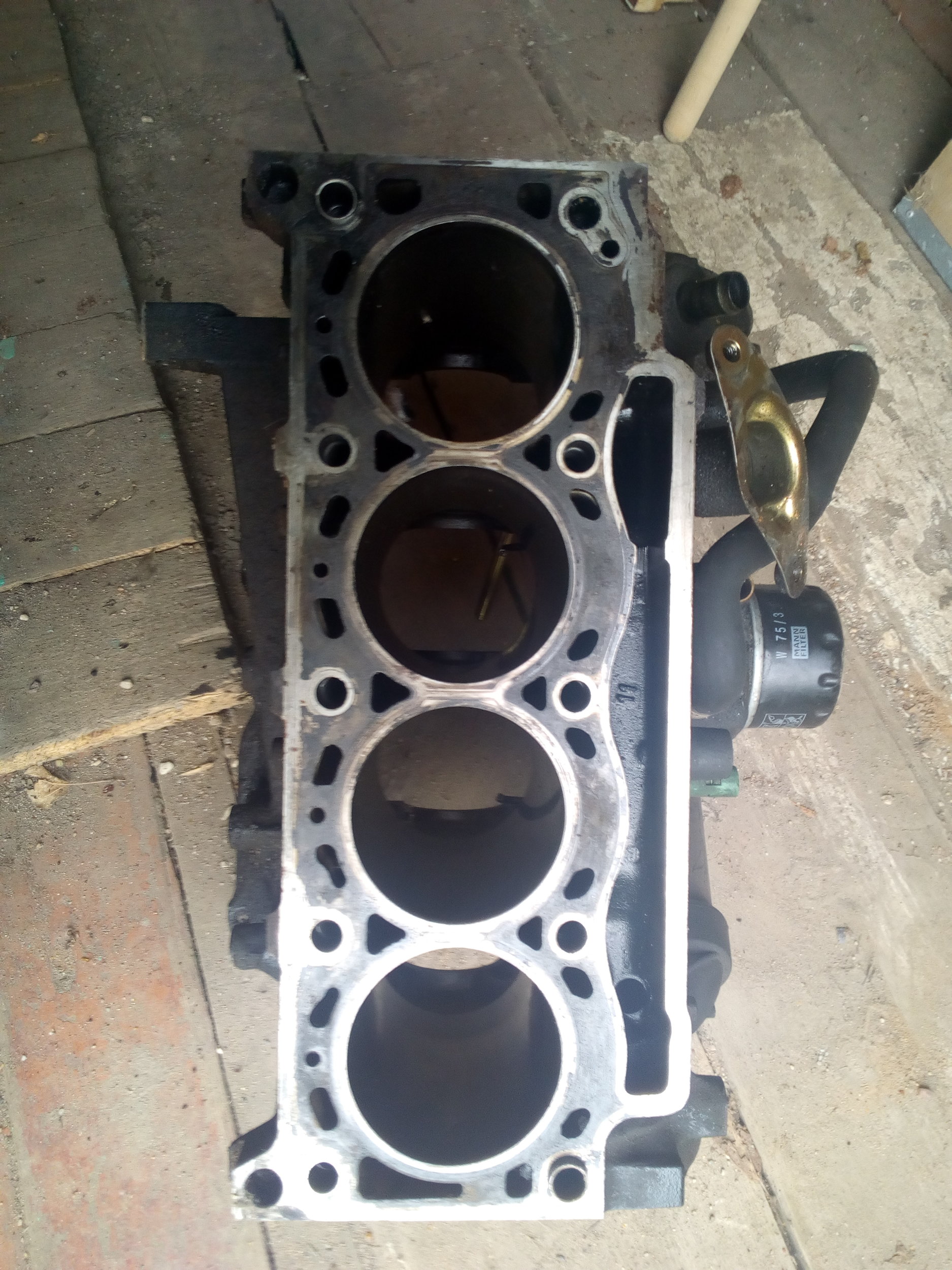

Сегодня поставил гибкую трубку ОЖ минуя этот радиатор. Толку ноль газы так и прут. Даже на холодном движке на больших оборотах. До замены прокладки гбц давило ОЖ только на прогретом моторе ..
У тебя выхлопные газы попадают в систему охлаждения, если это не радиатор ЕГР значит микротрещина где-то в блоке, может быть прокладка гбц не обожалась до конца, но это маловероятно, другого варианта нет, ищи в этом направлении, скорее всего вскрытие гбц покажет.
Две недели назад прокладку гбц менял. По прокладке нечего было не видно. Наверно буду контрактный мотор искать..[DOUBLEPOST=1503418437,1503350688][/DOUBLEPOST]Если кто знает артикул нашего блок-картера, чет не могу найти. Скиньте если не трудно. За ранее ВСЕМ благодарен..;) А вот такой блок подойдет https://auto-mechanic.com.ua/p173809142-blok-tsilindrov-renault.html. Есть такой в у моего знакомого. Там проблема была с коленвалом ,то есть с шатунными вкладышами. Заеду на днях сфоткну блок.[DOUBLEPOST=1503462693][/DOUBLEPOST]Уважаемые одноклубники ! Среди Вас есть жители Нижнего Новгорода ? Вот фото блока

Опрессовка показала что ГБЦ в норме. Поставил новую прокладку,болты . Все ровно выкидывает тосол из расширительного бочка. КУДА КОПАТЬ ДАЛЬШЕ ????:help:
[DOUBLEPOST=1503990041][/DOUBLEPOST]У меня такая же проблема, два раза ГБЦ снимались, все в порядке, потом плюнул ездил пока конкретно тосол выкидывать не стало, в итоге старый хозяин про.....л ремень и была встреча, мне конечно не чего не сказал было видно Когда мотор вытащил что поршня новые а на четвертом трещина от клапана или чего ещё, опрессовка показала! Буду гильзовать боюсь только за "обезьянний труд"! Отпишись что с твоим мотором!

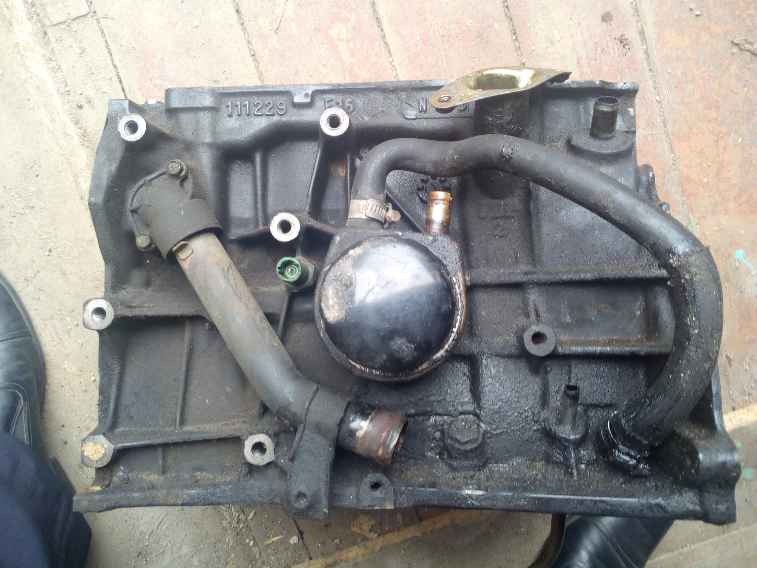

Я ранее уже писал на 110 странице про свои действия. Растачивал блок , ставились новые ремонтные поршня. До переборки проблем с выкидыванием ож не было. Недавно попробовал заменить прокладку ГБЦ, болты затяжки ГБЦ. Думаю прокладку поставил тонкую 1.2 мм и плохо проверил ГБЦ на привалочную плоскость. Стало выкидывать ож и на холодном движке .По мануалу пишут ( Шлифование не допускается). Но andvoy ранее писал( мне сказали если не шлифовать то прокладка не обожмется как надо, на ней были вмятые следы от старой прокладки и уговорили меня шлифануть, сняли всего лиш 0,07 мм. сейчас проехал 700 км полет нормальный. даже вентилятор стал реже включаться, а у нас температура днем под 40. или у тебя плохо притянули прокладку). Буду искать прокладку по толще и может шлифону. По мануалу толщина прожатой прокладки 1,32+- 0,05 мм. Только времени пока нет !!:(.

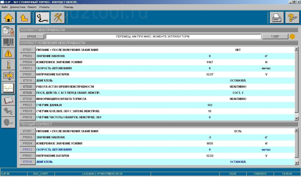

Спасибо !Вопрос к Гуру ! Как удалить ошибку 0638. Все рабочее.
раз вылазит ошибка, значит чтото ЕБУ не нравится в работе. чтоб сузить круг поиска восползуйтесь CLIP или SDT сканером. Кроме кода ошибки P0638, он вам выдаст - что именно не нравится. На картинке показано как CLIP выдает информацию по контексту ошибки.
DFXXX слева - код ошибки по реновской класификации( аналог P0638)
1.DEF (справа)- подкод ошибки по которому узнаем - что именно не понравилось в этом узле
ну и ниже в таблице контекст возникновения неисправности - основные параметры связанные с выскочившей ошибкой.
когда вы эту информацию дадите, тогда и будем обсуждать что делать, а так ...
для P0638 есть следущие варианты того что не понравилось.

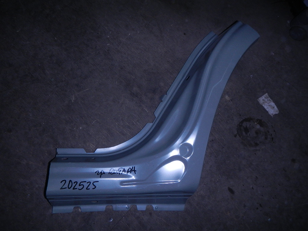

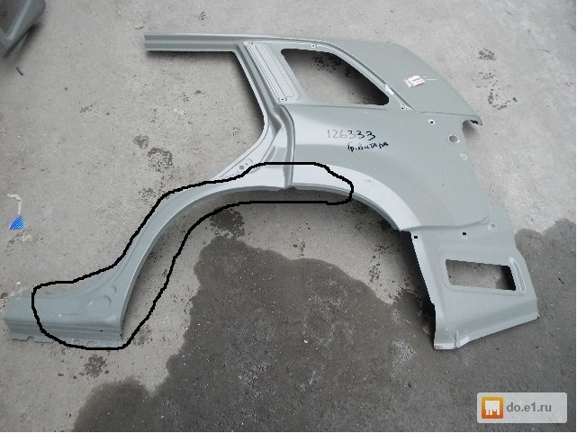

Доброго времени суток ! Появилась проблема по кузову, посыпались задние арки и пороги к задним аркам. Снял нижний пластик, там все гуд гнилья нет, краска блестит хотя обработкой даже не пахнет. Может кто сталкивался с данной проблемой и подскажет где заказать ремкомплекты задних арок, искал долго поиск результатов не дал. Нашел только вот такую детальку которая меньше на 1 фото, цена космос. А нужна область которую выделил на 2 фото. Если кто знает подскажите. Заранее спасибо ! 202525.jpg 04a99b8d6d503162e4a9290d576c638e_1415961435_640_480.jpg [DOUBLEPOST=1504823729,1504823562][/DOUBLEPOST]Да, есть МКПП для нашего авто. Состояние хорошее, технически в идеале но есть шум на нейтралке. Если кому надо пишите, договоримся

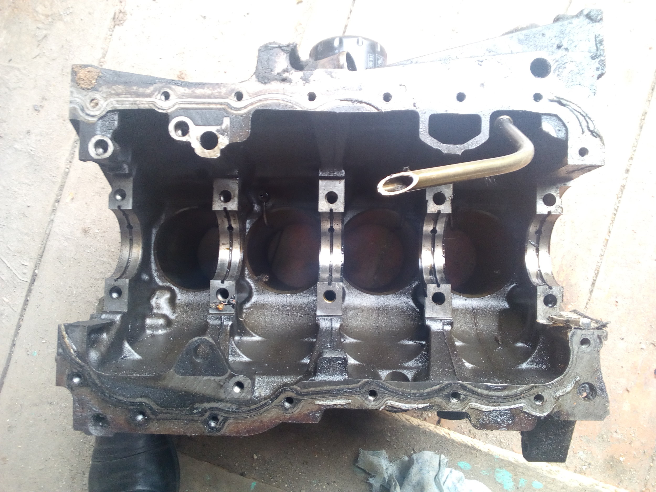

Вот такую прокладку буду ставить 61-36645-10 Victor Reinz прокладка гбц толщина 1.6 мм ремонтная. Потом отпишусь ...

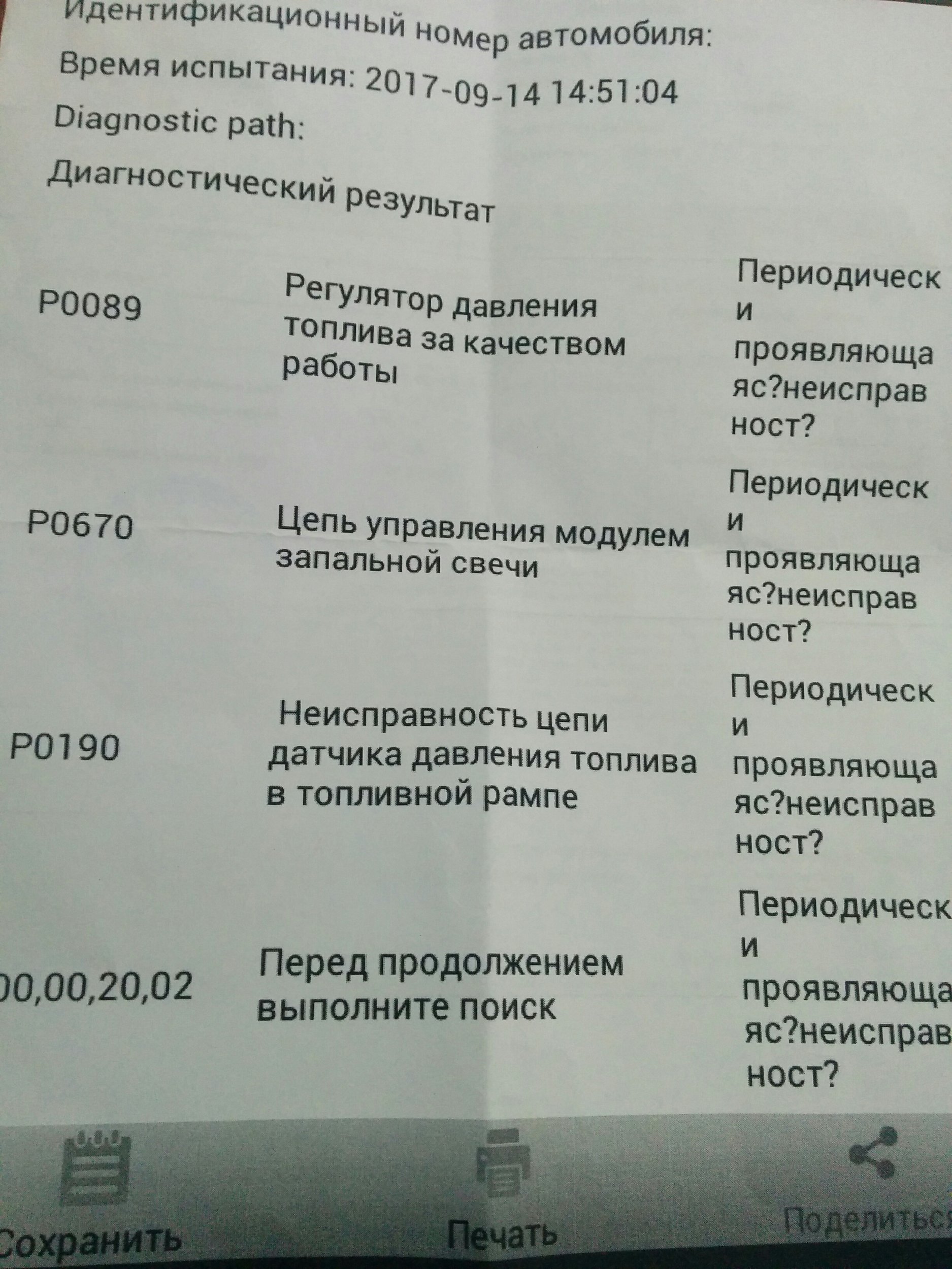

Добрый день. Вылезла ошибка 0089. Если не газовать, машина едет, но если придавить педаль газа выскакивает чек, а то совсем глохнет на ходу. Зажигание выключаю-включаю, чек пропадает, и на машине можно опять ехать в спокойном режиме. Прошу совет, куда копать.
Приехал на диагностику. Началось гадание на кофейной гуще. Ничего толком сказать не могут. Выдали на руки диагностический результат)

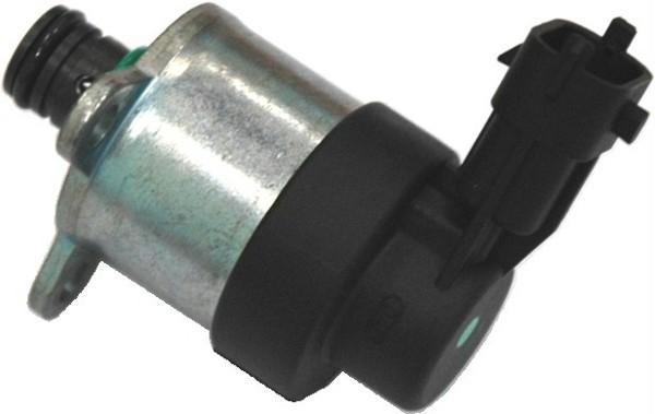

Если у тебя ошибка по регулятору давления топлива в рампе, то должен загораться красный значок стоп справа. У меня было похожая проблема, тоже газу дашь, выскакивал значок и машина ехала только если вкл и выкл зажигание на ходу. В моём случае был не дозакручен датчик давления топлива на рампе. Также может быть из-за плохого контакта в разъёме датчика давления топлива на рампе или может разъём не до конца одет. сперва проверь разъём и затянут ли датчик до конца,и на тнвд глянь тоже разъём датчика регулировки давления топлива. Если проблема не уйдет, бери в руки мультиметр и по мануалу проверяй сопротивления датчика давления топлива, хотя если проблема была в неисправности датчика машина вообще бы не ехала.

Alex777m,
Спасибо, буду разбираться. Проблема выскочила после ремонта, а именно замены прокладки ГБЦ. До ремонта по топливной аппаратуре вопросов не было.[DOUBLEPOST=1505590870,1505469441][/DOUBLEPOST]Сегодня снова был на диагностике по топливной аппаратуре. Тут хоть какие-то бумаги с результатами на руки выдали. А разговоры одни и те же: ТНВД на стенд, смотреть будем. Снять, поставить плюс диагностика, регулировка (если понадобится) 8000 руб.
Вообщем возник вопрос: А если ТНВД не корректно установлен по меткам ГРМ, может от этого и бьет ошибку Р0089?

Alex777m,
В общем возник вопрос: А если ТНВД не корректно установлен по меткам ГРМ, может от этого и бьет ошибку Р0089?

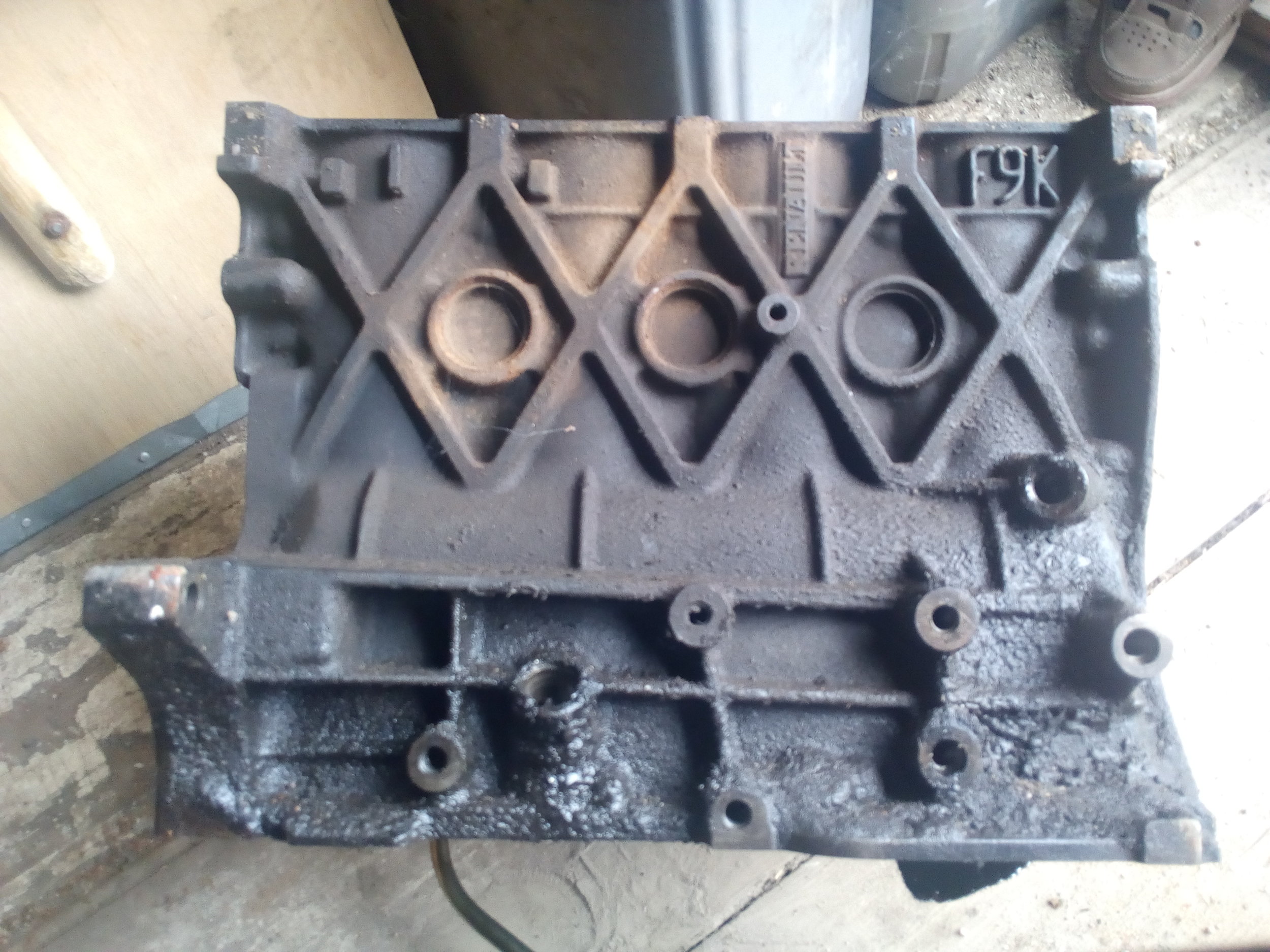

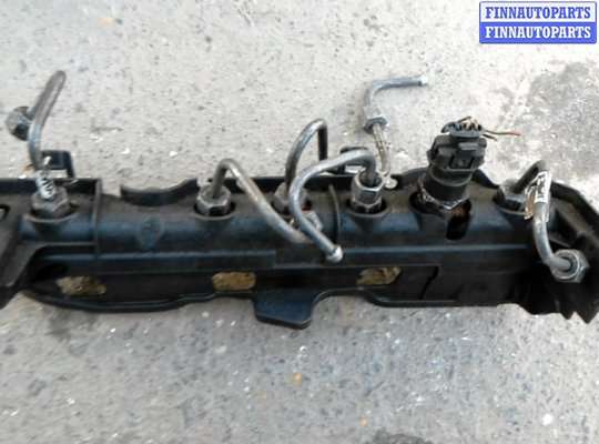

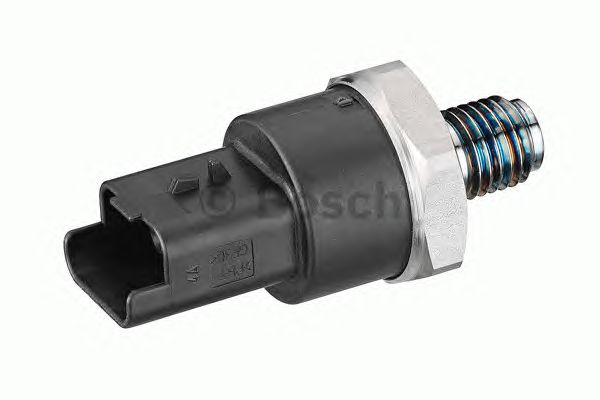

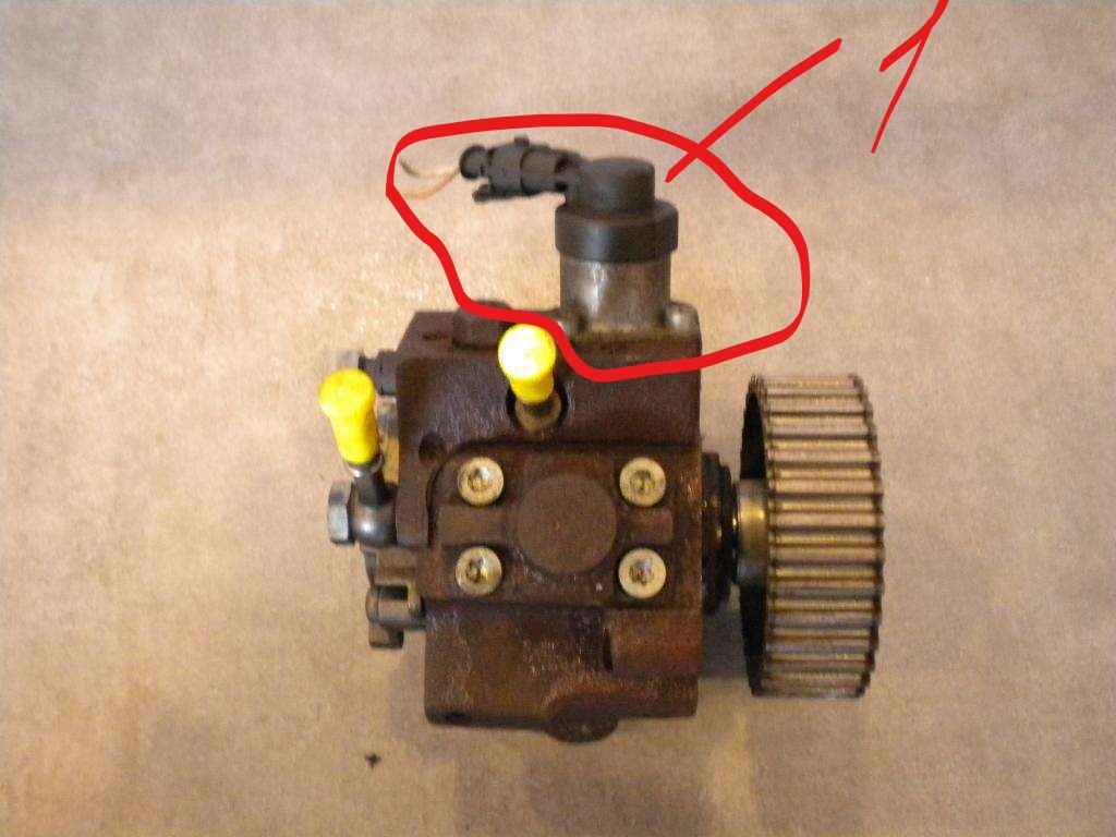

Выставлять коленвал и распредвал и ТНВД нужно строго по меткам на ремне и корпусе, если ТНВД ФОТО 1 выставлен неправильно, то будет не правильный угол впрыска. Так что если выставил не пометкам исправляй. Ошибка Р0089-неисправен топливный актуатор(клапан давления в ТНВД-не держит давления создаваемое ТНВД) ФОТО 2.Только замена даже если сопротивление правельное. Эта ошибка сопровождается ошибкой Р0190.
Ошибка Р0190 нет давления в рампе. Фото 3 рампа, а фото 4 датчик давления топлива в рампе. С Мегана подходят датчики искать по дизелю F9Q.
