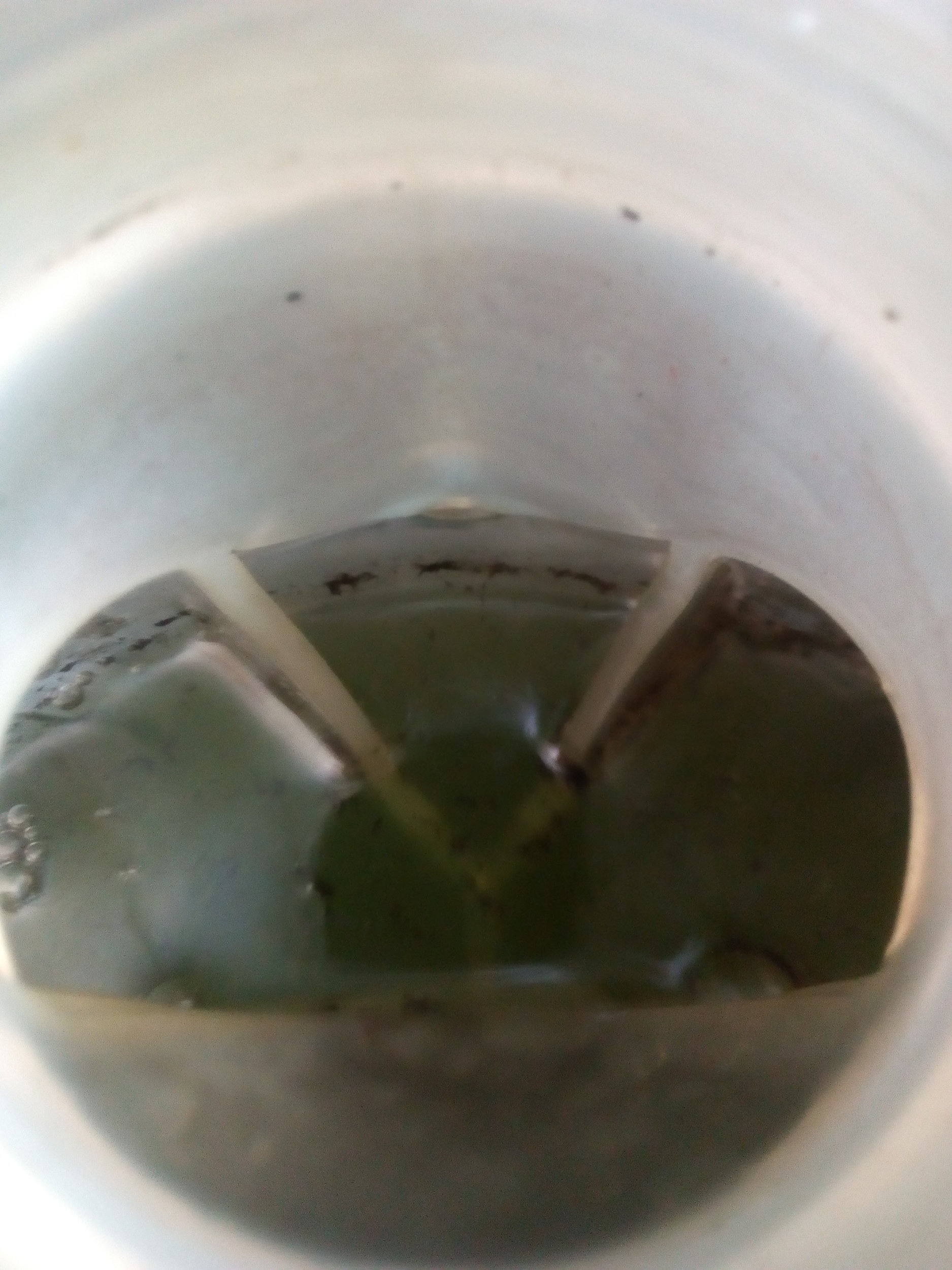

andres888888, Спасибо тебе за советы . Вот что я увидел сегодня в расширительном бачке,чёрную гарь. Дефект клапана давления это пробка бачка расширителя что -ли. Блин фото теперь не знаю как прикрепить..
Клапан давления это пробка расширительного бачка, которая при повышении давления стравливает воздух из системы охлаждения и если она не исправна или тонкие либо поврежденые стенки бачка, то и будет гнать ОЖ. Чёрная гарь это скорее всего частички сажи, может из радиатора ЕГР попадать, к нему как раз подходят две трубки с ОЖ.
С бачком все в норме , крышка бачка новая,радиатор тоже. Но уже в нем микро дырочка в нижней крышке. От большого давления ох.ж .Да и как из ЕГР может Чёрная гарь в ОЖ попасть. Раньше гари такой не было. Все таки я предполагаю что микро трещина в блоке образовалось при расточке. А остальное все проверено и поменяно на новое.

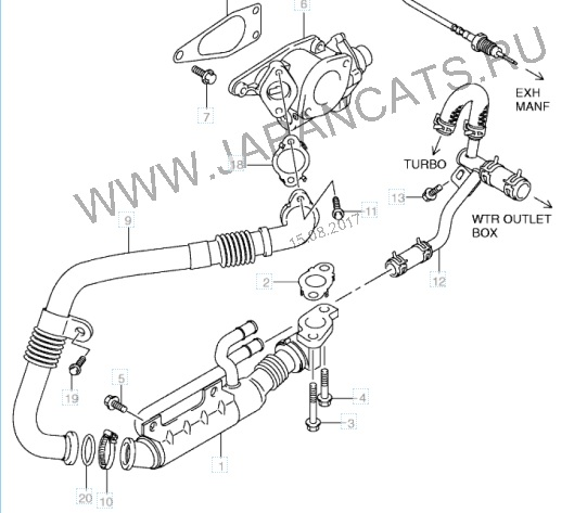

не клапан ЕГР, а радиатор егр - трубка от коллектора выхлопного до клапана идет под турбиной и катализатором. к ней подходит подвод ОЖ для охлаждения ОГ. на картинке по номером 1.
такое уже у когото здесь в ветке было . Треснул этот радиатор. поиск вот только херово работает
RU 12 ,Треснул этот радиатор и погнало газы в расширительный бачок или просто появилась гарь в ОЖ. Год назад удалял сажевой фильтр и перипрошивал мозги. ЕГР програмно не отключили.Фишку с клапана только недавно скинул .С ней мотор в аварийный режим уходит. Заслонка в клапане ЕГР всегда закрыта,но газы все ровно что ли там есть ? Надо наверно попробывать ОЖ пустить мимо этого радиатора.
Судя по фото это точно выхлопные газы с частичками сажи. Да газы из выпускного коллектора всё-равно проходят через радиатор егр 1 и трубу 9 к заслонке клапана егр. Так что попробуй заглушить и ОЖ пустить в обход радиатора егр. У меня тоже с егр фишка скинута чтобы наддув не ограничивала, но стоит ещё заглушка между патрубком егр и самим егр. А вообще когда егр удаляют, то кроме заглушки егр, снимают радиатор егр и ставят заглушку на выпуске, где егр крепится к выпускному коллектору, а трубки ОЖ соединяют между собой.
да это самое простое. там 2 патрубка подходит, отсоединить их и в патрубки полукруглую трубку вставить. На моей картинке видно это.
я совсем и забыл, что у нас еще одно место соприкосновения ОЖ с ОГ имеется.
а то что заслонка ЕГР не открывается - давления ОГ в этом апендиксе никуда не денет.
