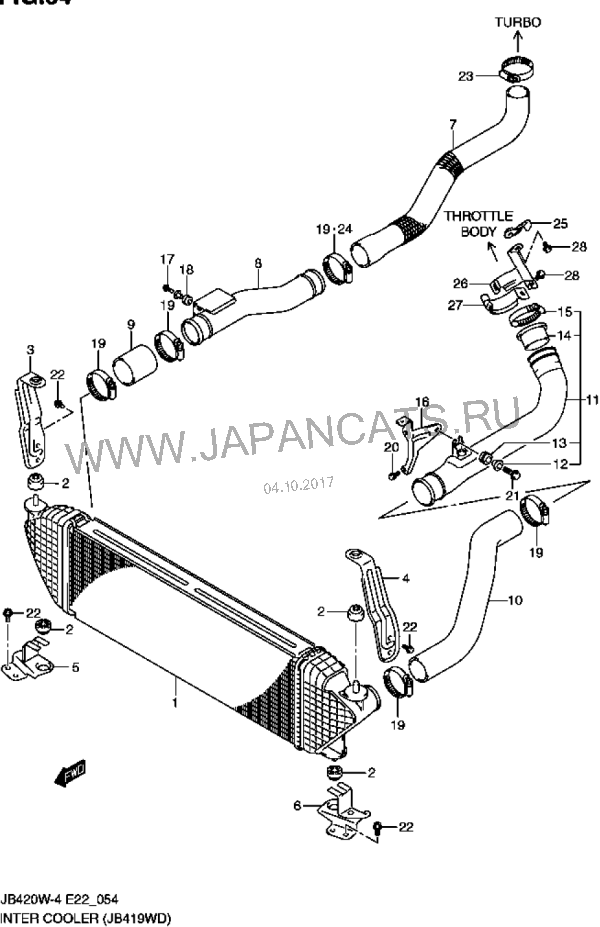

По поводу шипения у меня сперва только оно и было когда картридж только поставил, а только потом появился гул.
Шипение из под капота появляется, когда изнашивается резиновая трубка крепления к интеркулеру, это под номером 9.

В этом списке отзываемых наших СГВ не будет по причине, что дизельные в РФ не поставлялись, а вал стоит один для бензинок и у нас. По каталогу так выходит.
на тему ЗП для мотора я уж не раз говорил, что НЕТ сузучьих оригиналов для нашего мотора,
для нашего мотора оригинал - РЕНО. Мотор реновский, что тут непонятно? в пакетике от сузуки те же запчасти с клеймом от рено стоят в 2-4 раза дороже. А вот коробка у нас сузучья, тут никаким рено не заменишь.
У меня 2007 года машина. Так вроде бы как должны быть списки всех дефектных машин, реализованных не только в РФ,но и по всему миру. Можно запрос компании сузуки оставить со своим вин-кодом в письме.
Мне как раз уже давно всё ясно, что мотор рено я его перебирал, значит и трубка рено. Если заказывать по номеру рено получается в два - три раза дешевле. То есть трубке рено приписали артикул сузуки и она сразу же в 2=3 раза дороже стала дороже. Просто по номеру , который ты мне дал стоит комментарий трубка подачи масла на турбину для рено меган, хотя на мегане стоит совсем другая трубка и с другим номером. Сами немцы неправильно определяют для чего запчасть. Просто я закал эту трубку под номером рено, вот здесь http://maribo-auto.ru/search/?pbrandnumber=7701476552&pbrandname=RENAULT#all и не знаю тали трубка придет, как на фото: https://www.google.ru/search?q=7701...QsAQIKw&biw=1726&bih=958#imgrc=GDxFUJFWKBXlLM , потому что если не та,то обратно вернуть уже не получится.
Да а коробка действительно сузуковская и заменить не чем.
