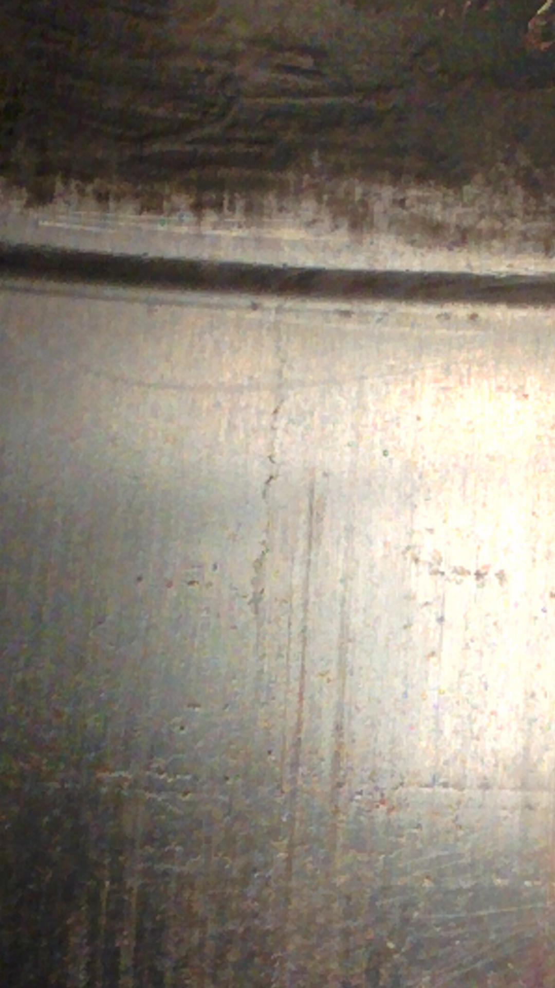

Все зря... . Почти все выходные провозился, газы так и прут в расширительный бачек. Теперь точно знаю что в блоке микротрещина появилась после расточки. ГБЦ еще раз проверял на плоскость, все ок..,для уверенности шлифанули мне ,убрали только теснения от прокладки. Печаль да и только... Катаюсь пока до морозов , в системе воздух печка дует холодным..Постоянно нырять к термостату не удобно.. В общем ищу контрактный мотор. Или как вариант есть блок у знакомого но F9K , с MITSUBISHI SPACE STAR 1.9 DID . Может перебрать ? Пока прикидываю по деньгам..
Печально(((
Завтра буду разбирать свой мотор. Такая же тема с завоздушиванием системы охлаждения. Где-то трещина. Отдам голову в ремонт, пускай посмотрят повнимательнее. Последнюю неделю катаюсь на воде. Термостат викинул из корпуса. Охлаждайка молотит по большому кругу. Так хоть печка чуть греет, но все равно это не езда.

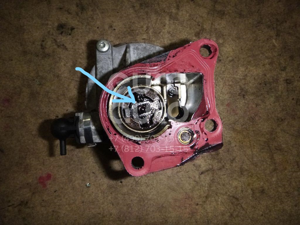

Вакуумный насос сняли, внутри масло и люфт, он гремел. Какой брать и где? Может ремкомплект есть.
andres888888
23 Май 2016
197
29
г. Псков
Suzuki Grand Vitara 1.9ddis
Я б/у покупал на сайте евроавто там они есть и не дорого, 3 месяца эксплуатации работает как часы, просто если небольшой люфт, то он работать правильно уже не будет, а будет как у меня пока дырку в корпусе задней крышки вакумного насоса протер. Ремкомплект не найдешь, а новый дорого и по срокам долго.
andres888888
23 Май 2016
197
29
г. Псков
А есть номер этого насоса?
Или ссылку на него
Вот вакуумный насос с рено мегана http://евроавто.рф/parts/used/model=1573760266/50287306 в отличном состоянии стоит 1000 руб на сузуки подходит однозначно, я тоже с мегана здесь заказывал, только вот если зацепление на вакуумном насосе (указано стрелкой на изображении) с распредвалом маленькое, то нужно переставить, это легко вынул пружинку и и поменял.
andres888888
23 Май 2016
197
29
г. Псков
ОК, Спасибо, буду звонить им.
Не обязательно звонить самому, там на сайте вверху можно заказать обратный звонок оставив свой номер и они в течение часа перезвонят, скажешь им артикул насоса 50287306 и спросишь как оплатить и оформить заказ,если конечно не знаешь, они всё подробно расскажут. Но можешь и сам позвонить по бесплатному номеру 8 800........... У меня проще было, есть в моём городе магазин Бумер, которые запчасти заказывает их сайта и привозит, причём по той же цене, что и на сайте.[DOUBLEPOST=1508418777,1508418258][/DOUBLEPOST]
Да забыл сказать под этим артиклом 50287306 на этом сайте http://евроавто.рф/parts/used/model=1573760266/name=11196/number=0/page=1?originalNumber=50287306
по-моему семь вакуумных насосов и для сузуки подходят только первый слева и три последних.

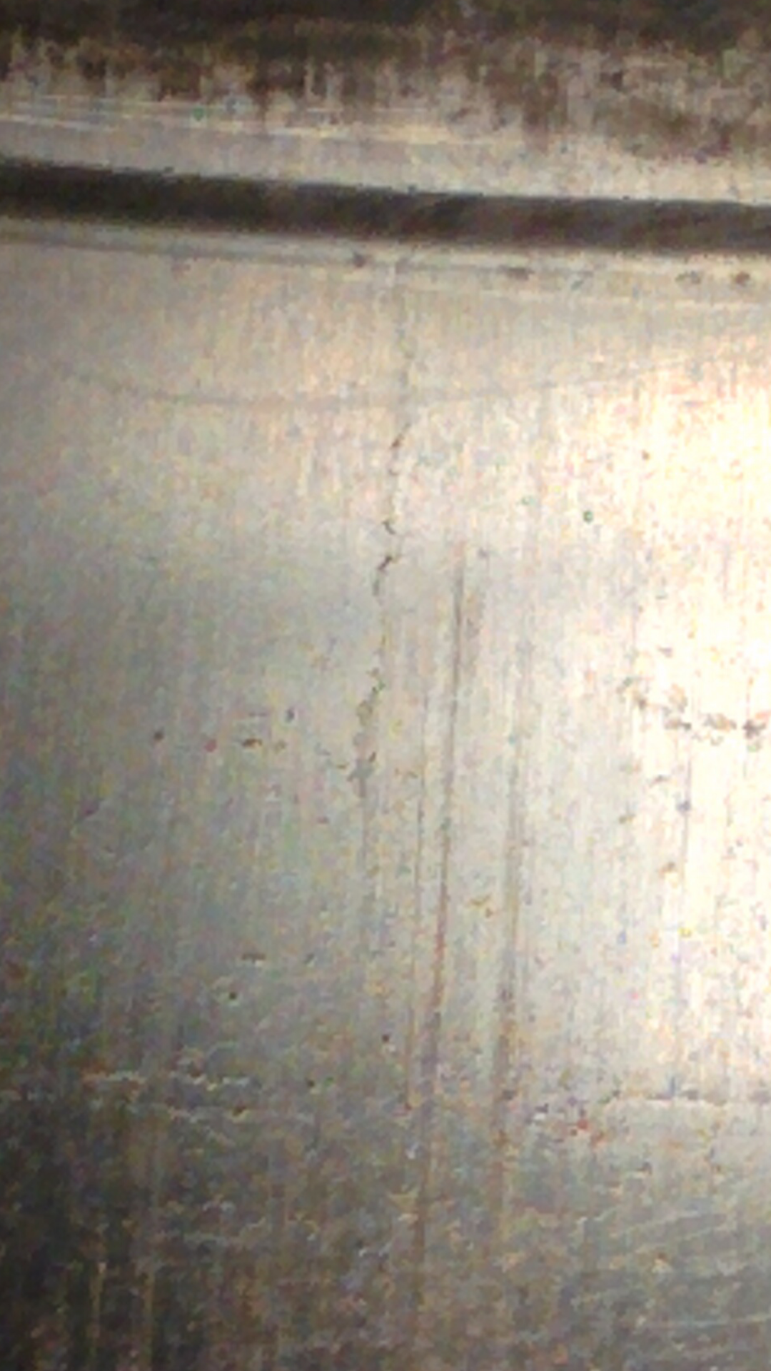

Раскидал мотор. Видимо проблема не в ГБЦ, голова отличная. Обнаружил в цилиндре в самом верху, похоже трещина. Придется и блок вытаскивать.
