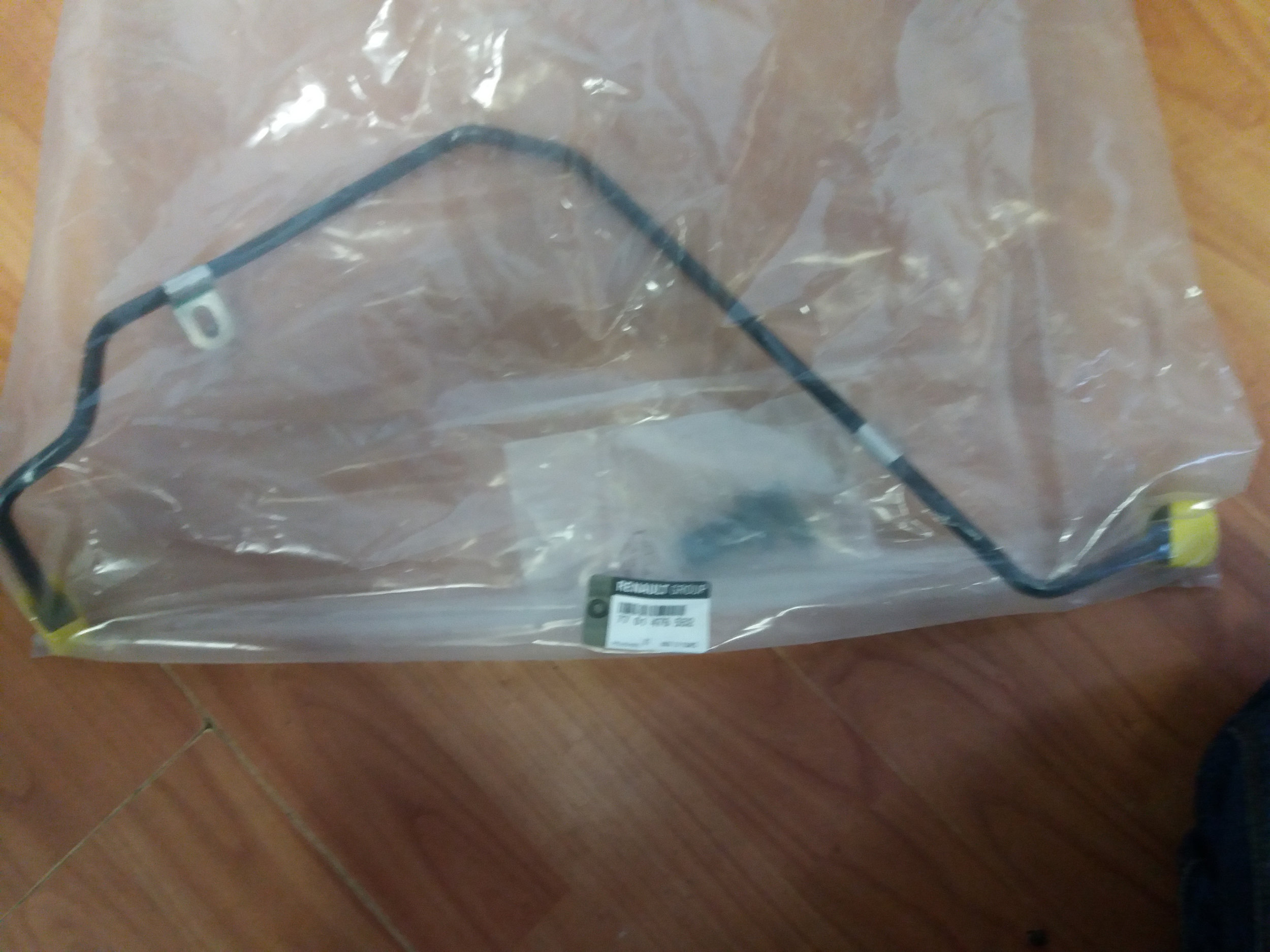

Сегодня трубка пришла в Москву, каталожный номер правильный и судя по фото, которую они мне прислали это точно она, теперь жду когда пришлют в Псков. Вот фото прикладываю ниже.

если по каталожному номеру, то будет то что надо.
На выходных поставил новую трубку подачи масла на турбину, подошла идеально, каталожный номер оказался правильным, верхний болт у меня был сломан и стоял от тракторной форсунки, а тут в комплекте из Германии с трубкой и медными кольцами ещё и два болта дали, взял нанометрический ключ и затянул новые болты с моментом затяжки по мануале, все хорошо, масло не подтекает, pu12 спасибо за номер трубки, а то пришлось бы тупо в два раза переплачивать за эту трубку в упаковке из под сузуки.
