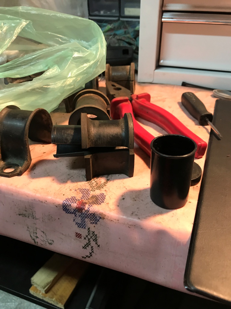

Поставил плассмасовые втулки в резинки переднего стабилизатора, как Вы советовали, здорово - конкретно рулит.

Очень поучительно, Уваж. Сергей.
А для чего ставил втулки, чтобы стук на ямах исчез, я правильно понимаю?[DOUBLEPOST=1511965724,1511963609][/DOUBLEPOST]

"А для чего ставил втулки, чтобы стук на ямах исчез, я правильно понимаю?"
Ну да Сергей писал, вставь между стабилизатором и втулкой какую-нибудь подходящую баночку от лекарства и всё, резину металл перестанет тереть. Износ уменшиться. Я подобрал коробочку от фото плёнки, понравились потому что чёрные. Плёт нормальный, а так до этого достали своим скрипом. Ждал когда холода начнуться проверить - всё работает, не скрипит.
Я покупал "точка опоры", их продукция хорошо ходит в стабах, предварительно внутри наковыряли бороздки и смазали графитовой смазкой, второй год ни скрипа ни стука.[DOUBLEPOST=1512474099,1512473507][/DOUBLEPOST]Друзья, подскажите сталкивался ли кто с вот такой проблемой. или знает в чем причина (может лекарство какое есть):

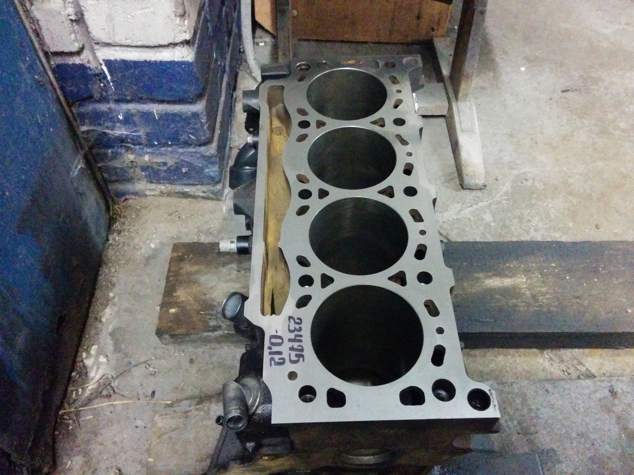

Доброго времени суток Всем форумчанам !!!! Как ранее уже писал про свою беду с выдавливанием ОЖ из расширительного бачка. Раскидал мотор, блок возил на опрессовку сказали что микро трещин не выявлено .Шлифонули плоскость на 00,9. Собрали мотор , опять такая же хрень. Даже на холодную уровень ОЖ в бачке начинает постепенно расти. Печка в обще только на оборотах дует теплом. Прокатился не много ,выдавило ОЖ через крышку бачка. Дальше думаем может что с помпой. Ставим новую , такая же хрень. У знакомого парня взял ГБЦ, точно зная что она стояла на рабочем моторе. Ставим на мой. Та же ЖОПА:ireful2:. У моториста , который мне все эти процедуры делал, ум в РАСКОРЯЧКУ. " Всякое" говорит видел , но такую хрень первый раз. Радиатор новый, крышка расширителя новая, термостат новый, ГБЦ рабочая, блок был на опрессовке (если только там не наеб..ли :ireful3:). ВОПРОС : В чем подвох ? Даже и не знаю, ЧЁ теперь делать :banghead: :thumbsdown:.
amsi
9 Июнь 2013
СГВ 1.9 DDiS 2006г
Как я писал ранее, опрессовка моего блока тоже ничего не показала, а при расточке вскрылась микротрещина. Вот через нее под нагрузкой и давило газы в систему охлаждения. Нужно внимательнее осмотреть рабочую поверхность цилиндров. Если ГБЦ нормальная, то проблема именно в блоке. Я на своем моторе пробовал все. Менялись прокладки ГБЦ, крышки расширительного бачка))), снимался и промывался радиатор. Вытаскивал термостат. Обходил навесное оборудование то, что связано с системой охлаждения. Все это фигня, только потерянное время. Я так понимаю и Вы все это делали. Везите блок к специалистам, у которых есть все необходимое оборудование и умелые руки. Гильзуйте. Я отдавал в Питере в Механику на Московском. Сделали все на 5+. Остальное зависит от правильности сборки мотора.

Скинь адрес спецов где делал блок ,если можно. А то я опять контрактный ДВС ищу...:(

Спасибо !! Буду движок пока разбирать....[DOUBLEPOST=1512849833,1512844925][/DOUBLEPOST]amsi, Вопрос есть к тебе. А до расточки блока все было в норме ? У меня вся эта эпопея начелась именно после расточки блока. Ездил зимой до тепла. Потом начал замечать что тосол иногда выкидывает. Дальше хуже... И летом ..Началась конкретная ж...Это всё как в кино ДНБ : Видишь суслика...Нет .. И я не вижу.. А он есть..

На моём авто эта беда, с выкидыванием ОЖ, случилась в процессе эксплуатации. Машиной владею пятый год и до этого с мотором проблем не знал. Пробег на начало капитального ремонта двигателя составлял 283000 км. (на одометре 173000 км, это привет от предыдущего хозяина. Скрутил собака) А ремонту видимо время подошло.
У Вашего мотора скорее всего при расточке вскрылась микротрещина. Заметить ее не так просто. Есть народный способ проверить блок на герметичность и наличие трещин. Зубной порошок смешиваем с растворителем до консистенции густой сметаны. Обезжириваем рабочую поверхность цилиндров и кистью наносим смесь порошка с растворителем на нее. Высохшая поверхность выглядит как побелка.
Герметизируем систему охлаждения блока и заливаем в нее керосин. Обычно достаточно суток, чтобы самая мельчайшая трещина проявила себя пятном на поверхности белоснежного порошка.
