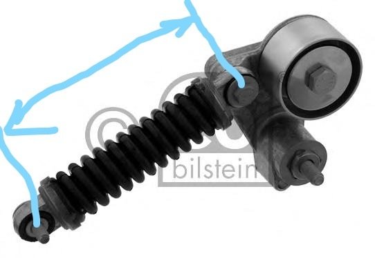

Всем доброго времени суток...Помогите советом ? Сломался шток на амотризаторе натяжителя ремня доп .оборудования. В сборе он стоит дорого . Можно ли поставить какой нибудь в замен родного. Нужны размеры в сжатом положении и расжатом. Я тут по гуглил http://www.port3.ru/search/OPTIMAL/0N1747 . Такой подойдет или нет ?
andres888888
Привет, зачем тебе оригинал, поставь аналог на автопитере можно заказать номер 84932400 http://www.autopiter.ru/goods/84932400/swag/id43452350 по цене не так дорого.
Размеры сказать не могу, ибо надо мерить, если смогу измерить то после выходных скажу, но в мануале можно посмотреть, по идее концерн пежо и детали рено пежо и ситроен взаимозаменяемы.

По
По этому артикулу с амортизатором ценник только от 5 т. что дешевле только паразитные ролики. Мне бы подобрать сам амортизатор.:(
Тогда лучше с разборки взять. Я постараюсь завтра замерить размер, но так подбирать очень сложно, может быть даже небольшое отличие и всё привет или ремню иди ролику.

Согласен... По этому и прошу реальные размеры натяжителя (амортизатора)..Спасибо за помощь.. Может у кого остался после покупки контрактного ДВС ?. Сам только поставил контрактный ДВС. Но почти без доп.оборудования. Моторчик попался пока нормальный. Шелестит, в отличие от родного. Покупал на этом сайте https://finnautoparts.ru/ . Кинул заявку, отписались они по почте и смс. Указали цену, с доп. и без. Цена устроила, приехал посмотрел и купил..

Согласен... По этому и прошу реальные размеры..Спасибо за помощь.. Может у кого остался после покупки контратного ДВС ?.
Я так понимаю нужна длина пружины в сжатом и разжатом положении, размеры втулок я померить не могу, но думаю они тебе не нужны. У меня контрактный мотор стоит есть все ролики и натяжник, но амортизатора натяжника не видел, видимо не было на контрактном, и человек, который мне переставлял поставил мой.[DOUBLEPOST=1513975395,1513971234][/DOUBLEPOST]
Правильно и сделал, чем гильзировать, лучше готовый поставить. У этих моторов главное по чаше масло менять и фильтр раз в год или 7500-10000км пробега и будет он шелестить долго. У меня в контрактном моторе масло черновато было, пришлось первый год каждый сезон менять, то есть 4 раза/год вместе с фильтром, потом уже раз в 1- 1.5 год.

Пока не могу найти на разборках 69 региона . Пишут нет в наличии..Надо как то подобрать амортизатор.. Времени нет совсем ..Суета предновогодняя на работе !!!:bawling::bawling: Скорей всего нужна длина в расжатом положении.
Я думаю, что скорее всего тебе нужна длина в сжатом положении, в расжатом положении ремень натягивается.
Длина пружины амортизатора натяжника ремня 9 см ( ремень натянут, расжатое положение пружины амортизатора). Длина пружины амортизатора натяжника ремня 7,5 см (ремень ослаблен, сжатое положение амортизатора). Измерить полностью амортизатор от ушей, к которым он прикручивается не получилось, мешает ролик. и корпус.

andres888888 Спасибо тебе за помощь.. Но нужна длинна амортизатора в розжатом состоянии
4FuZ_dfHRx24ou_BFJTr3IBLKYlCv31tYXkFD9pxkfDrBK2Hj6fUBrAbUQRIg%3D%3D?uid=0&filename=Inked32400_LI.jpg
,от болта до болта . Когда ремень меняешь и откручиваешь верхние крепление. Тогда и будет понятно его длинна . Разборки что то все молчат..По артикули нашему 245мм. Не понятно что эта за длина .https://www.svautoz.ru/catalog/items/2345125/

andres888888 Спасибо тебе за помощь.. Но нужна длинна амортизатора в розжатом состоянии Посмотреть вложение 174451 ,от болта до болта . Когда ремень меняешь и откручиваешь верхние крепление. Тогда и будет понятно его длинна . Разборки что то все молчат..По артикули нашему 245мм. Не понятно что эта за длина .https://www.svautoz.ru/catalog/items/2345125/
245 мм это длина амортизатора полностью с роликом, длину амортизатора полностью изменить не получается, не подлезть никак мешает корпус и ролик, откручивать болт я не буду, надо в мануале смотреть.
Доброго дня ! Если не секрет сколько стоит и дают ли параметр компрессии.( контрактный двигатель)[DOUBLEPOST=1514358831,1514358405][/DOUBLEPOST]
У меня в разжатом по центрам отверстий 170мм
