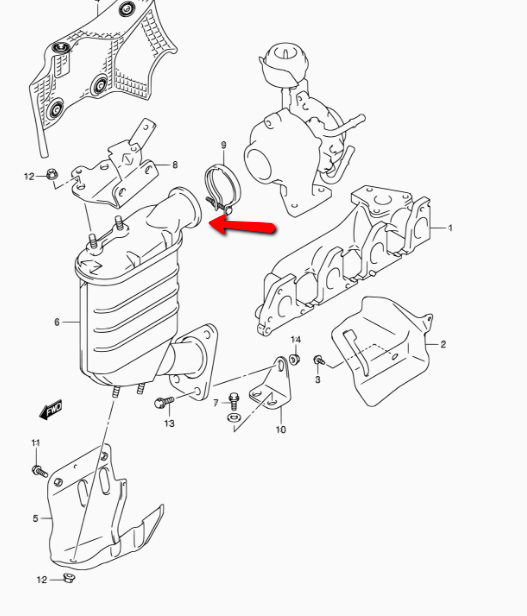

VODLEO дело говорит, это лучше чем мучиться со своим мотором и ввваливать в него кучу денег. У меня конечно не было такой ситуации, у меня был перегрев двигателя из-за забитого песком радиатора, подарок от предыдущего владельца. Прогорели поршя, кольца и требовалось расточка цилиндров, по деньгам около 60 тыс., я прикинул и купил контрактный двигатель за 78 тыс из Беларуси и не жалею, уже три года отъездил. Единственное первый год пришлось менять масло и фильтр раз в три месяца, в контрактом моторе масло было черноватое. Потом менял масло раз в год и фильтр тоже, но желательно менять каждые 7500-10000 км пробега. Так то я тоже тебе советую ищи контрактный мотор, не трать деньги и время на гилизировку и тем более на устранение трещин. То что треснуло уже надолго не склеишь.[DOUBLEPOST=1516979744,1516966746][/DOUBLEPOST]Всем привет, может кто подскажет можно ли поставить прокладку или чем-то промазать между турбиной и катализатором, а то выхлоп немного пропускает и при включении пески вся это гарь в салон идёт, причём на скорости пропадает. Надоело уже этим дышать особенно в городе. С завода там прокладка почему-то не предусмотрена. Вот на опеле антара и шевроле каптива прокладка между турбиной и катализатором есть, только вот размеры не известны и подойдет ли она для сузуки.
Хомут разжался. Нужно его аккуратно обстучать по кругу с двух сторон, тогда и турбина к коллектору притянется плотнее.

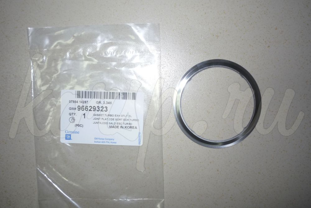

Было такое когда сажевый переваривал.Взял листовой асбест(1мм),вырезал колечо и вставил как прокладку.И все перестало гарью тянуть в салон.

Спасибо за советы по устранению пропуска выхлопных газов между турбиной и катализатором и как следствие попадания гари в салон. Хомут не обжимал, он итак плотно, вырезать прокладку из асбеста хорошее решение, я то думаю попробовать готовое кольцо с шевроле каптива поставить. Но пока что нет времени возиться, на выходных открутил и намазал тонким слоем состава цемента для ремонта глушителей, собрал и прогрел авто чтобы цемент застыл, запах ушёл, потом поставлю прокладку, главное что размеры я замерил.[DOUBLEPOST=1518477224,1517240427][/DOUBLEPOST]

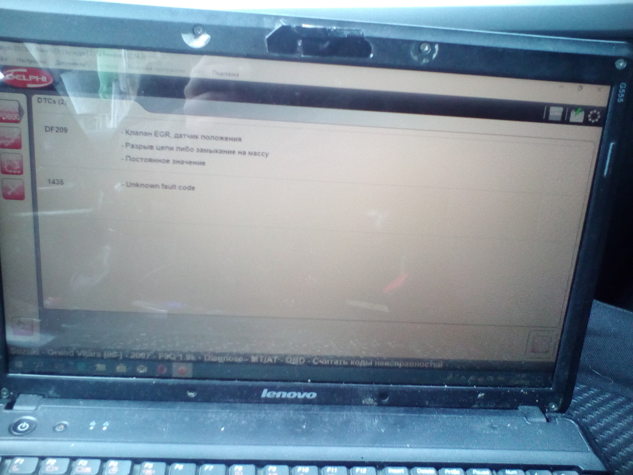

А вот пила пока не гаснет и что делать с ней не знаю вот фото ошибки. На динамику никак не влияет и в аварийный режим двигатель не встаёт.
Попробуй фишку на ЕГР накинуть, может уйдёт пила

Даже пробовать не буду, пила не уйдёт, фишка скинута, потому,что на егр шестерёнки с точились, а с надетой фишкой аварийный режим и та же самая пила + ко всему машина тупить будет, вообще егр лучше на дизелях глушить, меньше гадости в движок поступать будет. Пила горит по причине неизвестной ошибки 1435 без индекса Р и ошибку ниодним сканером не удалить.

После полной замены топлива ситуация с горящим значком пилы не изменилась. Ранее как я уже писал здесь на форуме у меня была одна ошибка DF209 она же Р0487
у вас горит пила именно по этой причине. ибо пила это ОШИБКА В ТОПЛИВНОЙ СИСТЕМЕ.
То что у вас 1435 это может относиться совсем к другой системе - например ABS или блоку управления кондеем или еще чего. Из разема OBD-2 по шине CAN вычитываются все параметры для всех блоков.[DOUBLEPOST=1519233012,1519232208][/DOUBLEPOST]и да - я почитав форумы реношников склоняюсь к тому что вам сказал уважаемый Сергей52 - исчерпано количество регенераций. Код видимо специфический для определенных моделей и потому в программу вашего прибора не вошедший.
попробуйте почитать например клипом или сузуки СДТ
"У вас горит пила именно по этой причине" какую из причин имеешь ввиду? Согласен, этот код относиться и к другой системе, но я делаю диагностику каждой системы отдельно, и нигде больше ошибок нет, ну кроме кондея, фреон я выпускал и не заправил, но там совсем другой код ошибки. Это именно ошибка при выборе диагностики двигателя. Рено клип ту же ошибку скорее выдаст, делать не буду, так как платно,
и клипа у нас в городе ни у кого нет, да нового ничего не скажут.
Исчерпано количество регенераций это полный бред в моем случае, я же написал, что последняя регенирация была 5 часов назад, с момента последней диагностики. Да и сам сажевом фильтр был заменен предыдущем хозяином на новый перед продажей, до этого ещё в Европе были хозяева, пробег около 105000 был, когда я купил, так что вряд ли это мой случай.

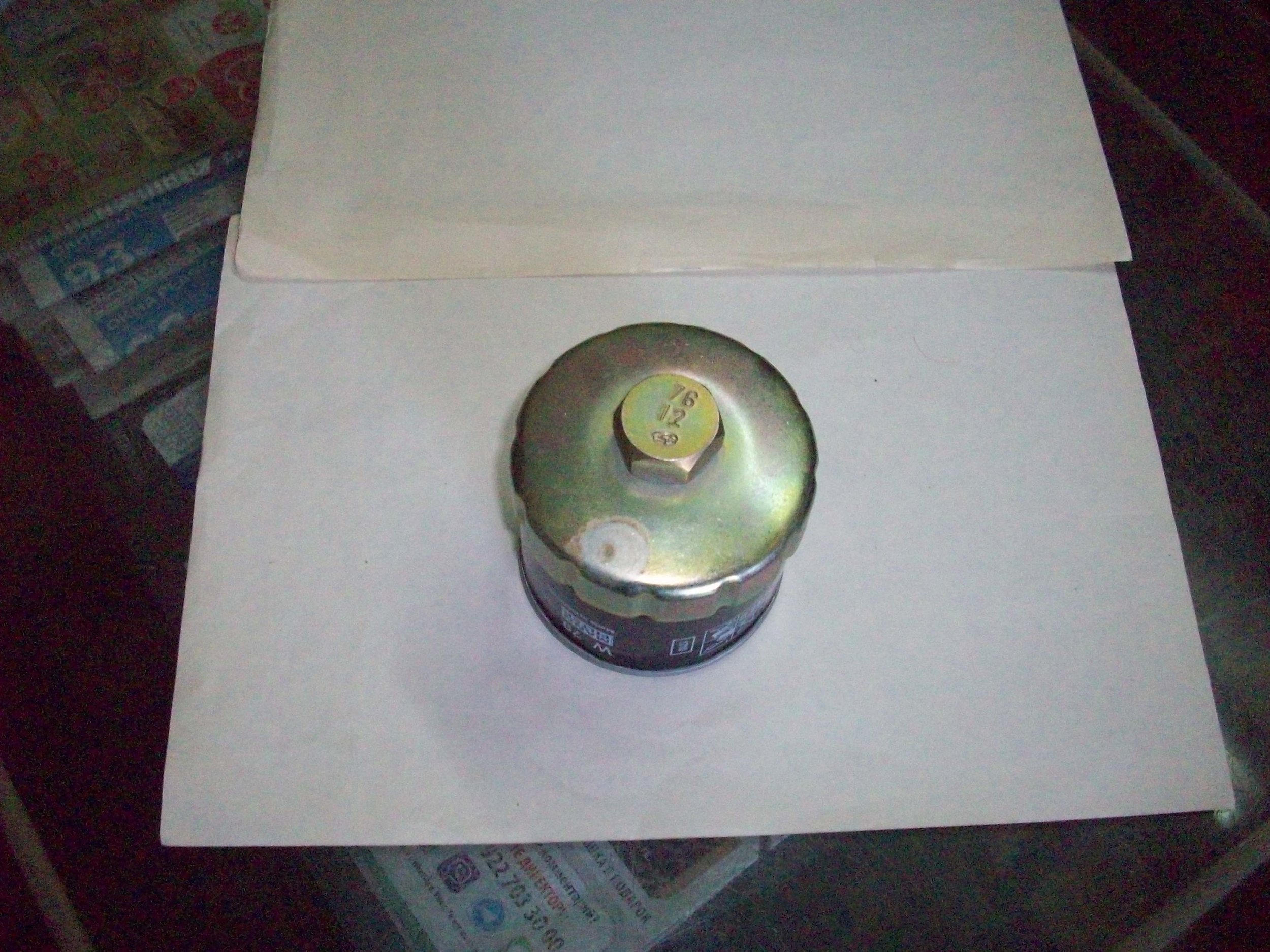

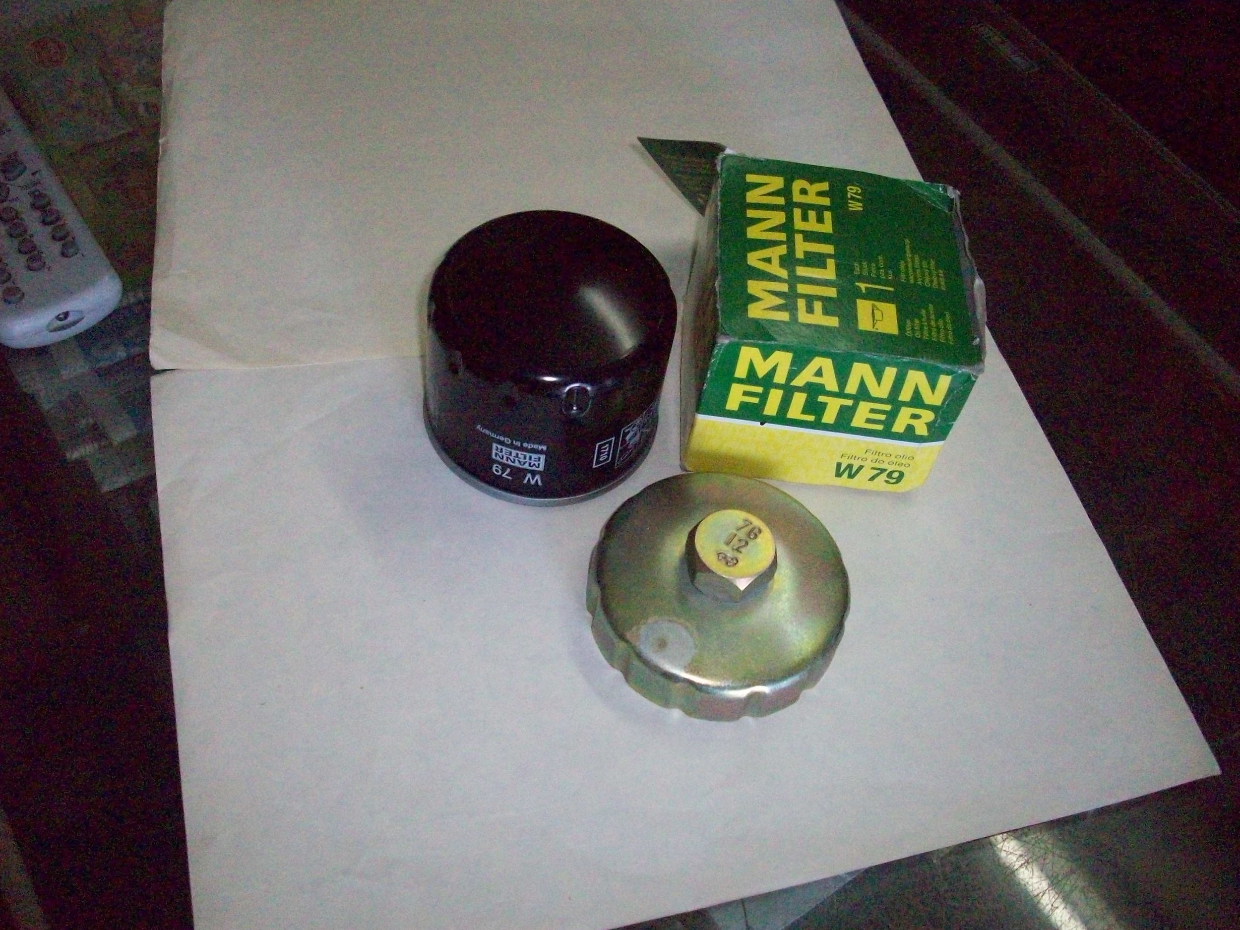

Не давно по случаю приобрел для нашего авто сьемник масляного фильтра.Просто пришел на авторынок и показал наш масляный фильтр и спросил есть ли инструмент чтобы его открутить.И о чудо продавец вытаскивает колобаху и говорит 200руб.У меня был дикий восторг,сколько раз я вбивал отвертку в корпус старого фильтра и таким методом отворачивал фильтр.А новый вворачивал только от руки.Сьемник дали без коробки ,так что производитель мне неизвестен. 100_6433.JPG 100_6434.JPG
pu12
24 Июль 2012
147
71
Grand Vitara III DDiS 1.9
2008г
Не давно по случаю приобрел для нашего авто сьемник масляного фильтра.Просто пришел на авторынок и показал наш масляный фильтр и спросил есть ли инструмент чтобы его открутить.И о чудо продавец вытаскивает колобаху и говорит 200руб.У меня был дикий восторг,сколько раз я вбивал отвертку в корпус старого фильтра и таким методом отворачивал фильтр.А новый вворачивал только от руки.Сьемник дали без коробки ,так что производитель мне неизвестен. Посмотреть вложение 176576 Посмотреть вложение 176577
прикольная приспособа :). для нашей машинки самое то!
а я с отвертки уже тоже ушел. раза 4 просто ремнем отворачивал. старым нашим поликлиновым. ;) им же и затягиваю.

прикольная приспособа . для нашей машинки самое то!

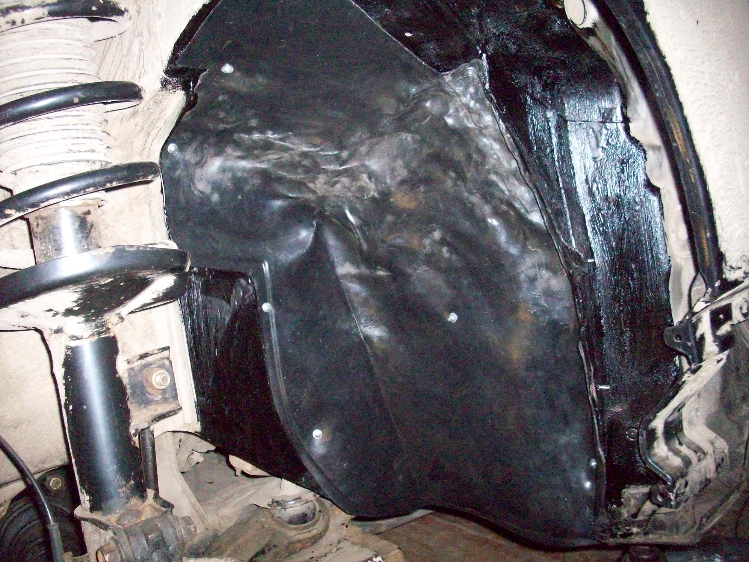

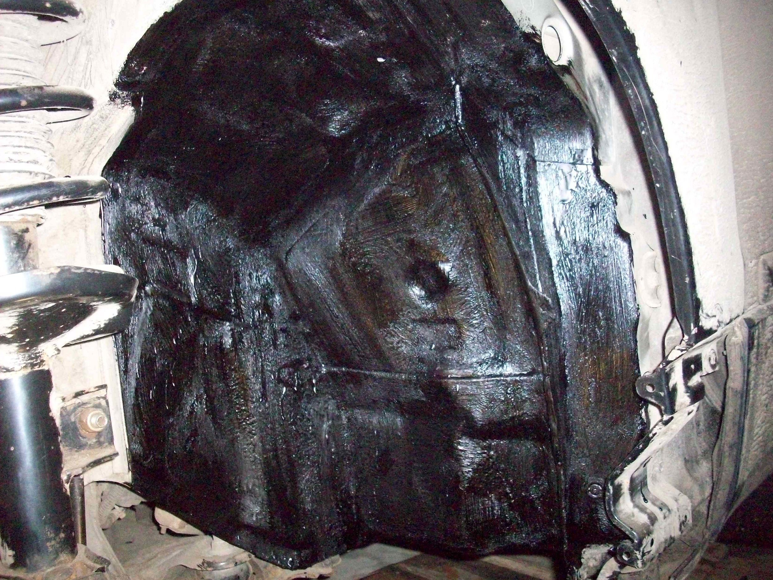

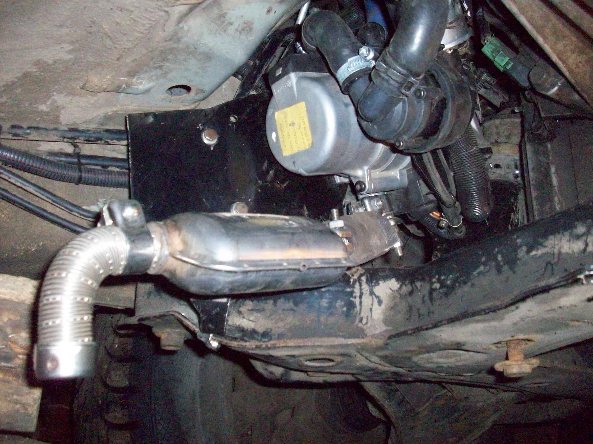

Машинку нашу продавать не хочу,радует она меня.Тут 2 недели назад снял накладки пластиковые под порогами и заметил краска немного начала вспучиваться под задней дверью.незначительно,а грязи выгреб 2 кг.Короче разогрел пушечное сало и промазал все под порогом вплоть до лонжерона.А летом пролью все скрытые места мовилем.И под передними крыльями намазал пушечное сало и пластик привернул ,вырезал от защиты Газель -бизнес.Вот как получилось.

cerg52, хорошая головка надо тоже поспрашивать хотя я и так приноровился на стуле в яме достою без проблем[DOUBLEPOST=1520776711,1520709545][/DOUBLEPOST]всем привет Ddisовцы у меня такой вопрос может у кого осталось бу сцепление для эксперементов )))[DOUBLEPOST=1520778050][/DOUBLEPOST]
есть идея сумасшедшая усиленное сделать
У меня из под низу с ямы подлезть не получится к масляному фильтру.Там все место занимает автономный подогреватель Вебасто.Вот фотка.
