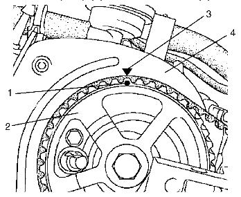

8 - прокрутите кв в положение ВМТ - первоначально можно ориентироваться на метки шестеренки РВ. Там очень хорошо все видать. На картинке вот.
при этом шестеренка КВ должна встать вот так -
я тут поднамулевал чутьчуть
красненькая черточка - заводская метка на шестеренке - на нее нужно будет ставить новый ремень.
зелененькая черточка на шестеренке соответствует шлицу на КВ и должна совпадать между двух ребер на крышке. Я кстати там у себя маркером нарисовал эту метку на шестеренке КВ. она как раз напротив заводской под 180градусов.
