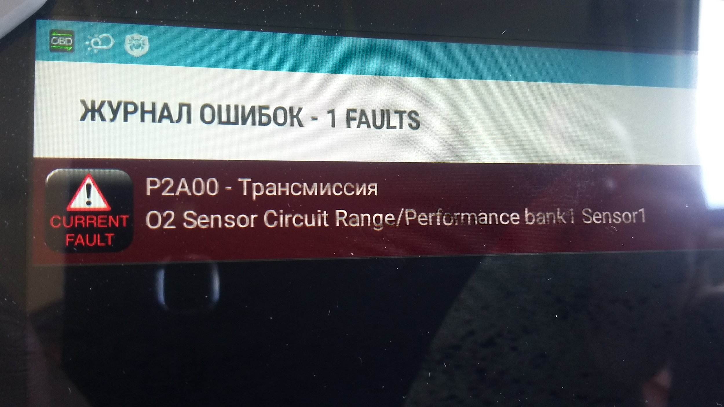

Этот код показал elm 327. На ходу загорелась пила, проверил ошибки выдал, это код.
pu12
24 Июль 2012
147
71
Grand Vitara III DDiS 1.9
2008г
Этот код показал elm 327. На ходу загорелась пила, проверил ошибки выдал, это код. Посмотреть вложение 180050
пила - ошибки топливной системы (тоесть мотора) , то что показывает елм неправда.
скорее неправда видимо как ваша программа интерпретирует ошибку.
сначала говорит что ТРАНСМИССИЯ а потом какой-то датчик O2 типа кислородный. У нас таких в машине нету, это может быть какие-то датчики на катализаторах бензинок. вобщем пробвать другую программу которая понимает дизелные моторы. Либо искать более серезную диагностику.
Попробуй сканер рено клип или делфи, они отлично дружат с нашей сузукой. Можно продиагностировать родным сканером suzuki scan tool. Можно не делать диагностику, а искать методом исключения, но лучше все-же сделать.
Кислородных датчиков у нас нет, но есть три температурных датчика. У меня была ситуация, что после переборки турбины забыл затянуть первый температурный датчик в выпускном коллекторе под турбиной, вот он мне пилу и выбрасывал.
Ошибка по елм Р2А00 это точно не ошибка трансмиссии, у нас кпп механическая и не диагностируется, в отличии от автоматической кпп, а вот О2 sensor 1 - очень похожа на первый температурный датчик.

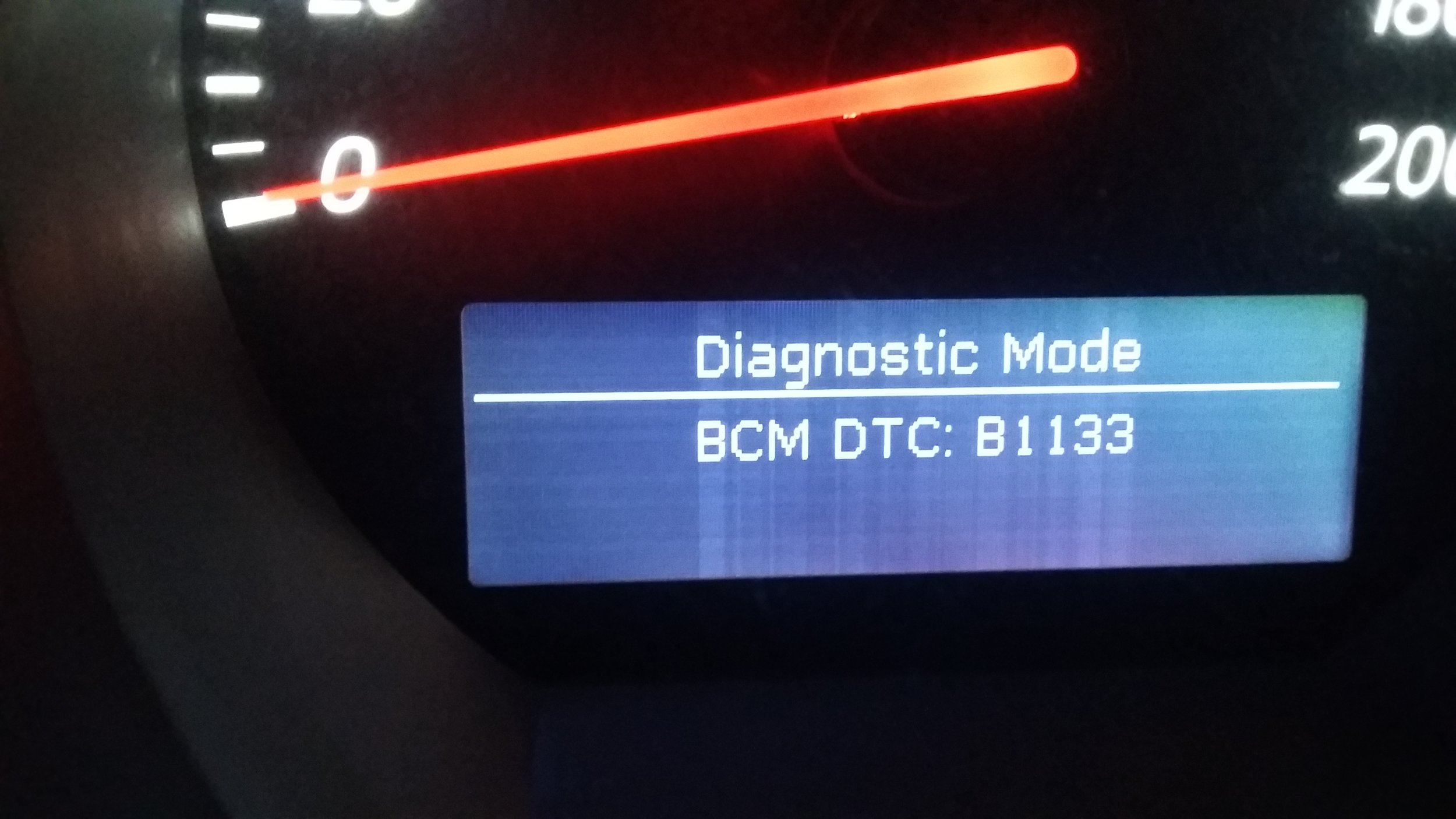

Сканер Сузуки показал ошибку В1133 ,я ее удалил. Посмотрю ,что будет дальше . Подскажите пожалуйста, где взять список наших ошибок? Моя ошибка ,что обозначает ?[DOUBLEPOST=1531314214,1531313954][/DOUBLEPOST]Вот ошибка на панели приборов.

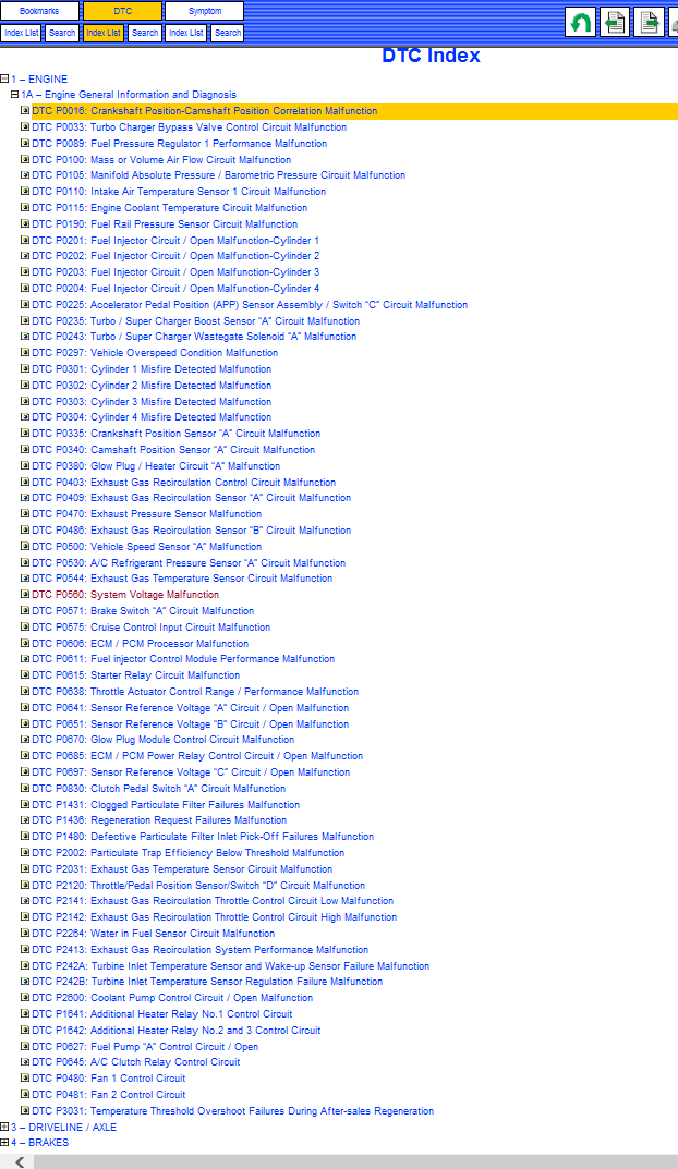

Список ошибок есть в мануале сузуки. Р -это ошибки двигателя, В- ошибки блока Body Control Module (BCM) блока управления кузовной электроникой.
Но к загоревшей пиле это отношение не имеет.

Подскажите, где взять этот мануал ?[DOUBLEPOST=1531314911,1531314818][/DOUBLEPOST]Пила потухла когда ,я заглушил двигатель, а потом его снова запустил.
Ошибка В1133 означает слишком высокое напряжение аккумуляторной батареи, возникает она либо в следствии перезаряда, либо если акб был поставлен на зарядку без отсоединения клемм.

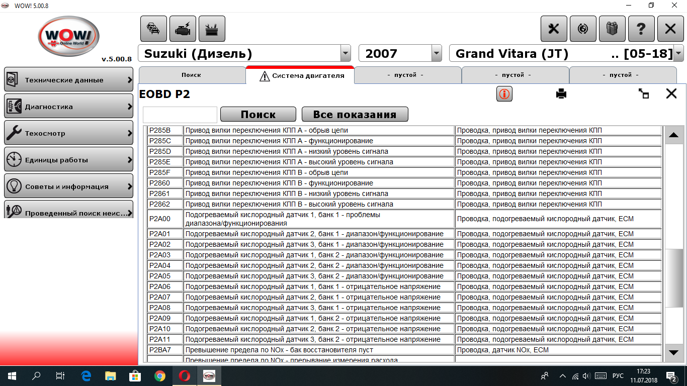

Программа WOW имеет перечень ошибок сузуки для всех типов сканера и как я и предполагал ошибка Р2А00 она же Р242А Датчик входной температуры турбины, Сбой датчика пробуждения * Датчик температуры выхлопных газов 1 контур замыкание на массу цепи * Датчик температуры выхлопных газов 1 контур разомкнут или короткое замыкание на цепь питания или P242b Датчик входной температуры турбины Отказ Регулирования Датчик температуры выхлопных газов 1 сигнал слишком высокий вход. Так что если появится снова смотри сам датчик выхлопных газов 1, его сопротивление и работоспособность.

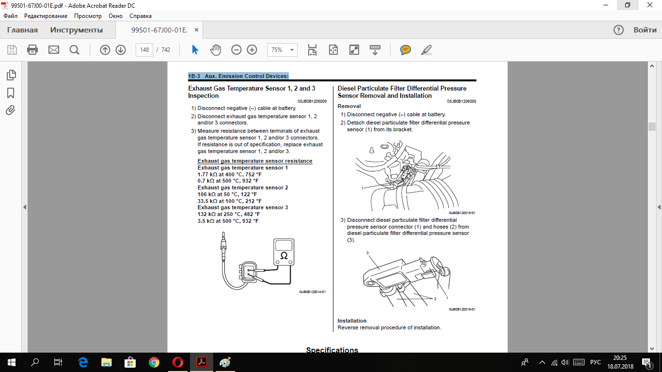

Спасибо![DOUBLEPOST=1531723038,1531413521][/DOUBLEPOST]А где именно находиться этот датчик и какое должно быть сопротивление?

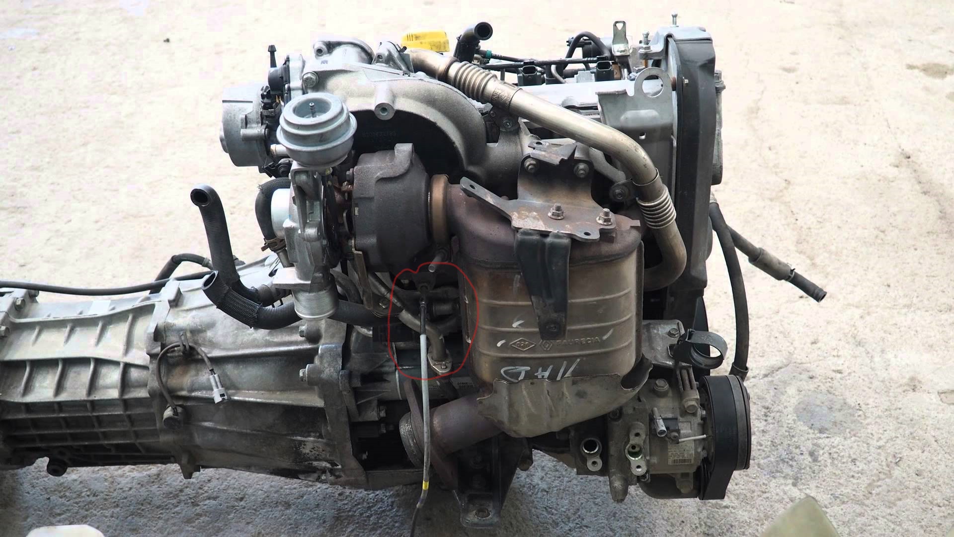

Датчик температуры выхлопных газов проходящих через турбину, находится в выпускном коллекторе, сразу же под турбиной, я снизу прикрепил рисунок и красным цветом обозначил этот датчик, каково должно быть сопротивление этого датчика смотри в мануале,там всё подробно написано, раздел мануала 1B-3 Aux. Emission Control Devices смотри скриншот
