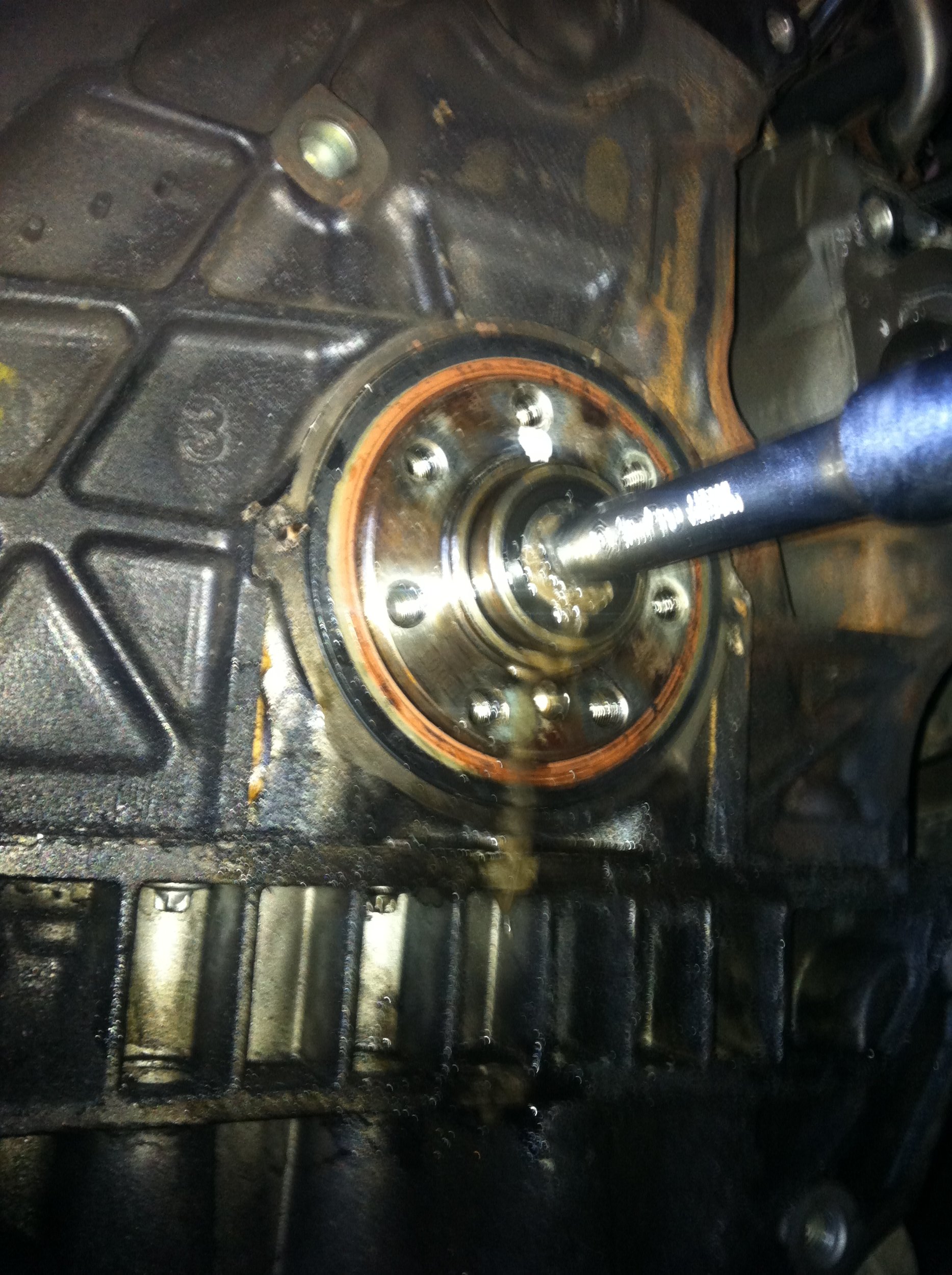

Доброго времени суток ! Уважаемые форумчане вопрос к тем кто менял зад. сальник коленвала, как должен устанавливаться новый сальник до упора в посадочное место ?
Заранее спасибо !
Привет. Такой вотпрос про сальник как-то не возник. Посадил сальник по краю двигателя и всё. Фотка даже есть, правда больше относится к выпрессовке подшипника коленвала.
Old Salt
29 Декабрь 2013
86
Grand Vitara 2007 1.9 DDiS
Это хорошо, что поддон, ну в смысле, попроще снимать, чем коробку с раздаткой. Тяжелые они.

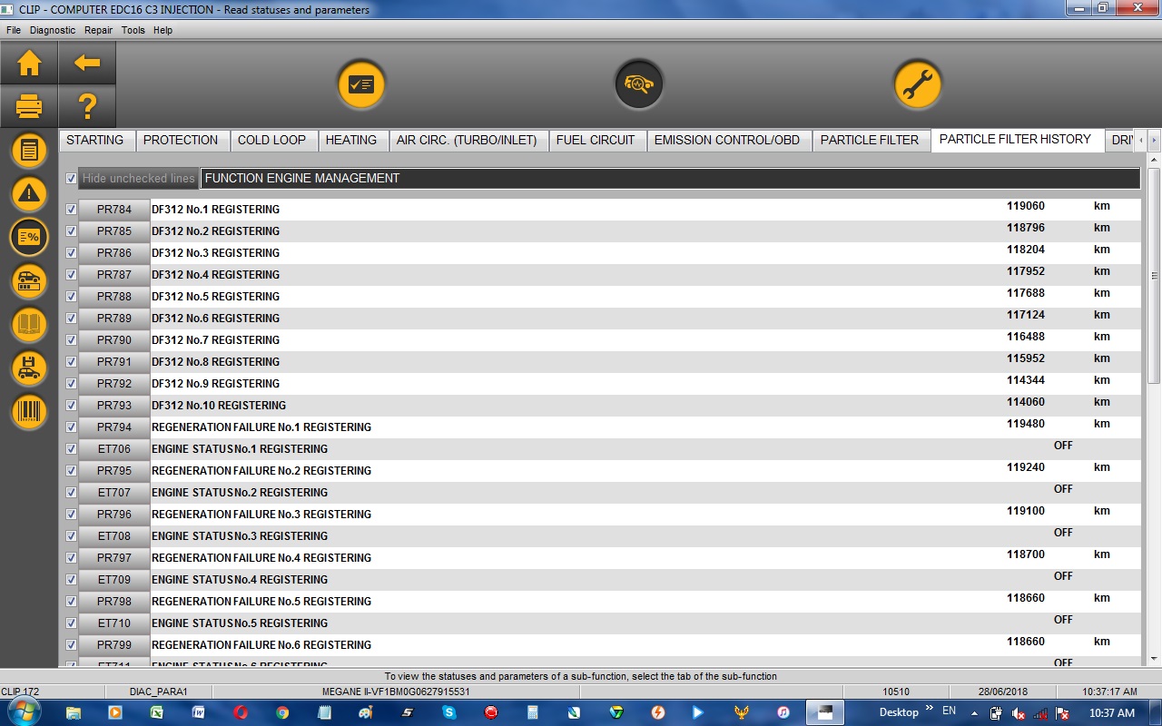

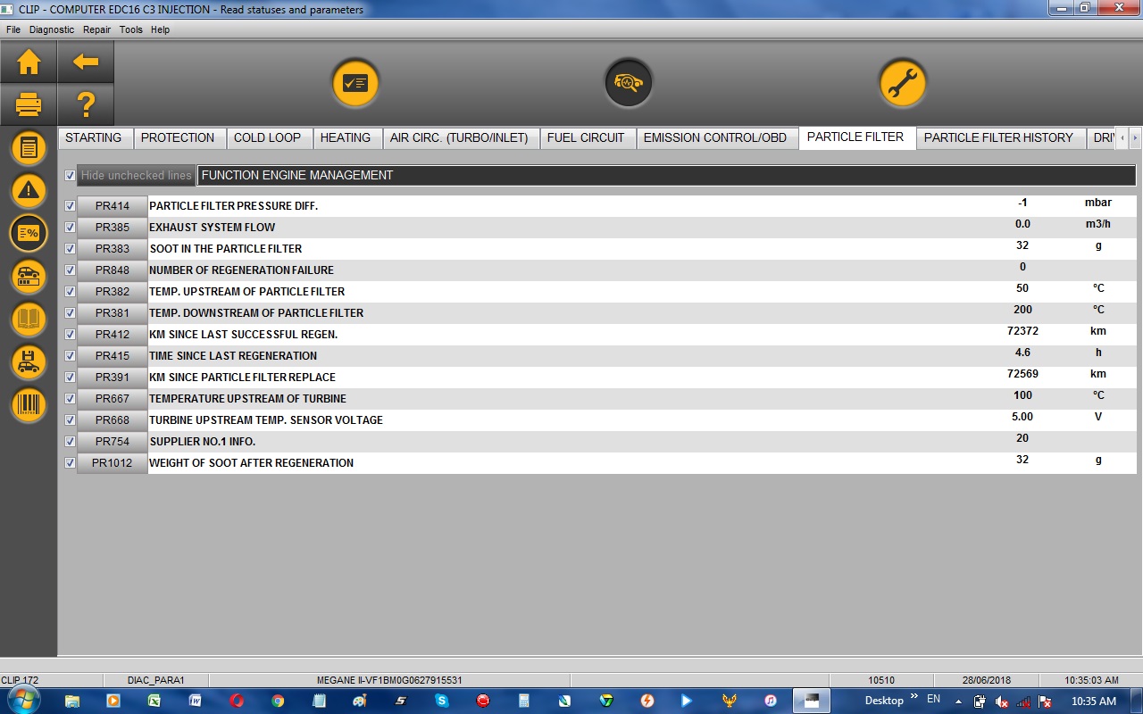

Всем дизилистам здрасти. Хочу поделится с Вами. Нормально Витарик ездит, дизель тарахтит, а что ему будет?! Вот первый раз диагностировал его не Delphi, а Penault Clip. Посмотрел в первую очередь пробег Витарика. Получилось, что последняя успешная регенерация записана на 119 060 км, а пройденный километраж после этой регенерации 72372 км. Складываем 119 060 + 72372 = 191 432, немного побольше, на спидометре 182 234.
Ерунда конечно, странно другое, что всё это время регенерации я делал строго по инструкции, лампочка загорелась, на трассу и пока не погаснет, а они последние шесть лет на записывались в память.
Может Уважаемый Сергей 52 и PU12 что подскажут. Спасибо заранее.

я не знаю. увы. у меня тоже при покупке машины пробег был 71ткм. последняя успешная регенерация записана в память 69. ну я для себя сделал вывод что пробег вроде правдивый. и все.
когда она там себе пишет в память этот пробег хз.
а этим летом вообще достал этот сажевый и я его ампутировал. теперь регенераций не происходит. ЕГР заглушил. машинка бегает и не дымит...
Да Вы, писали что смотрите софт, так что Вы всё сами сделали? Это интересно, какой прогой, и вот ещё можно ли сохранить оригинальную версию прошивки, что бы потом востановить? Я вижу этим Рено Клипом, ( есть на приложенном ранее фото) что фильтр PDF был заменен во Франции на пробеге около 100 000 и сейчас пройдено на нём 72 569 км, поэтому начал интересоваться этим вопросом. А так здесь есть и мастерские где это делают если что и уже давно советывают это сделать всем.
Получается, что я Сергеем двоём только оставили PDF фильтр и ERG клапан что ли?

Добрый день. Третий раз снял коробку с течью по стыку, машина на подъемнике. Ставил сальник 20018246B Corteco 85x105x6.8/11. После последнего вскрытия выяснилось, что скорее всего течет по прокладке, на сальнике следов масла почти не видно, следы по стыку поддона. У товарища лежит запасной мотор, сходил проверил посадку сальника мой сел почти в уровень у него где-то мм 1,1- 1,5 не доходит до корпуса. Заказал 711.720 Elring буду опять менять. Открутил почти все болты поддона, не могу добраться до одного над мостом. Народ поделитесь более подробно как выдрать поддон, коробка снята.

Я менял клапан ЕГР. А сажевый прошел уже 180 тыс. и даже не просит ехать прожигать на трассу.

У меня сажевый стоит, клапан егр был отключён машина при прогреве дымит слегка. горела пиктограмма пилы (на скорость никак не влияла) и чек енджин, ошибка по егр. Недавно менял мотор, (старый застучал, провернуло один шатунный вкладыш), так вот мотор брал вместе с навесным оборудование, пробег этого мотора 59000, мотор из Швеции, а как все знаю дизель в Швеции самый качественный и чистый. Егр на этом моторе уже меняли, стоит новый и разъём у него 6 контактов вряд. Только при первом прогреве машина немного дымила после больше не дымит вообще. Чек не горит,однако осталась гореть пиктограмма значка пилы, ошибка р1435, рено клип пока в Пскове не нашел. Пробовал старый рено клип у знакомого, он вообще эту ошибку не видит.
У того кто удалил сажевый, заглушил клапан егр и сделал перепрошивку немного подрастёт количество лошадиных сил и на 0,5-1 литр упадёт расход, улучшится динамика разгона. Но увеличится нагрузка на турбину и сократится её ресурс. Я тоже уже как все думал вырезать сажевый, но крякнул движок, в итоге все оставил так как есть.
Что касается перепрошивки блока есм, то делать это нужно на станции у чип тюнеров, там и гарантию дадут и если вам не понравится, могут вернуть обратно старую прошивку, правда придётся обратно ставить сажевый и егр. Самим лезть в блок управления и перепрошивать его без знаний и спецоборудования не следует, останетесь с грудой металла.
Ресурс сажевого около 100000 км, но вполне сажевик может пройти больше 200000 км без замены, все зависит от манеры езды и от качества топлива и моторного масла.
