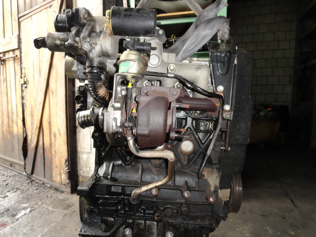

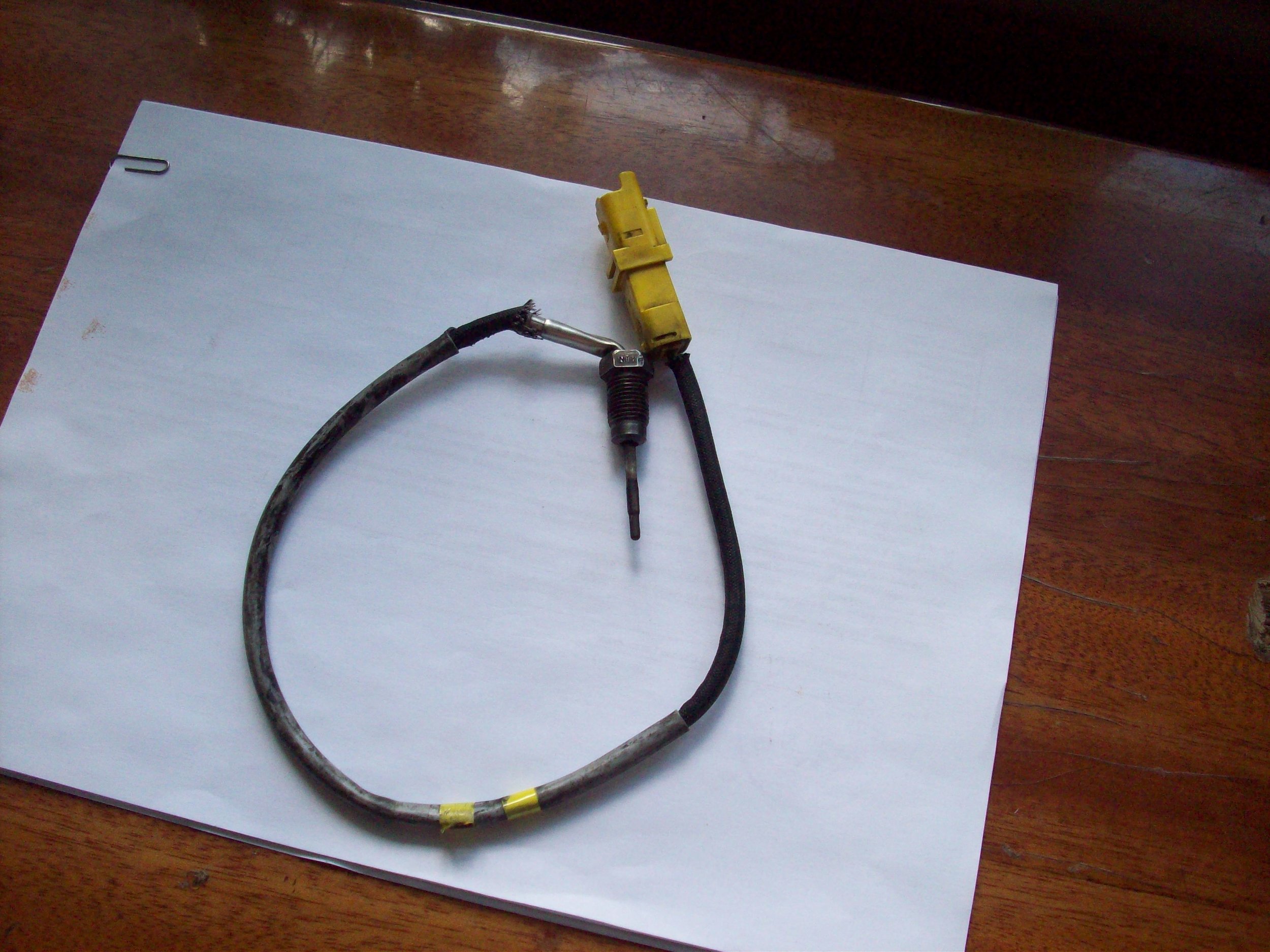

Если вы про датчик который стоит на выхлопном коллекторе,вот фото 100_6439.JPG то могу собщить некоторые подробности на его гранях есть надписи фирма изготовления NTK
Затем на следующей грани написано H459,далее на следующей грани -194,далее на следующей грани 513, далее на следующей грани 321,и на последней грани-443
Грани я имею ввиду это под ключ 14 где заворачивается датчик.Что означают эти цифры я не знаю ,возможно это номер по NTK фирме.А вообще это просто термосопротивление,пробовал мерить авометром ,показало мегомы,точно не скажу.

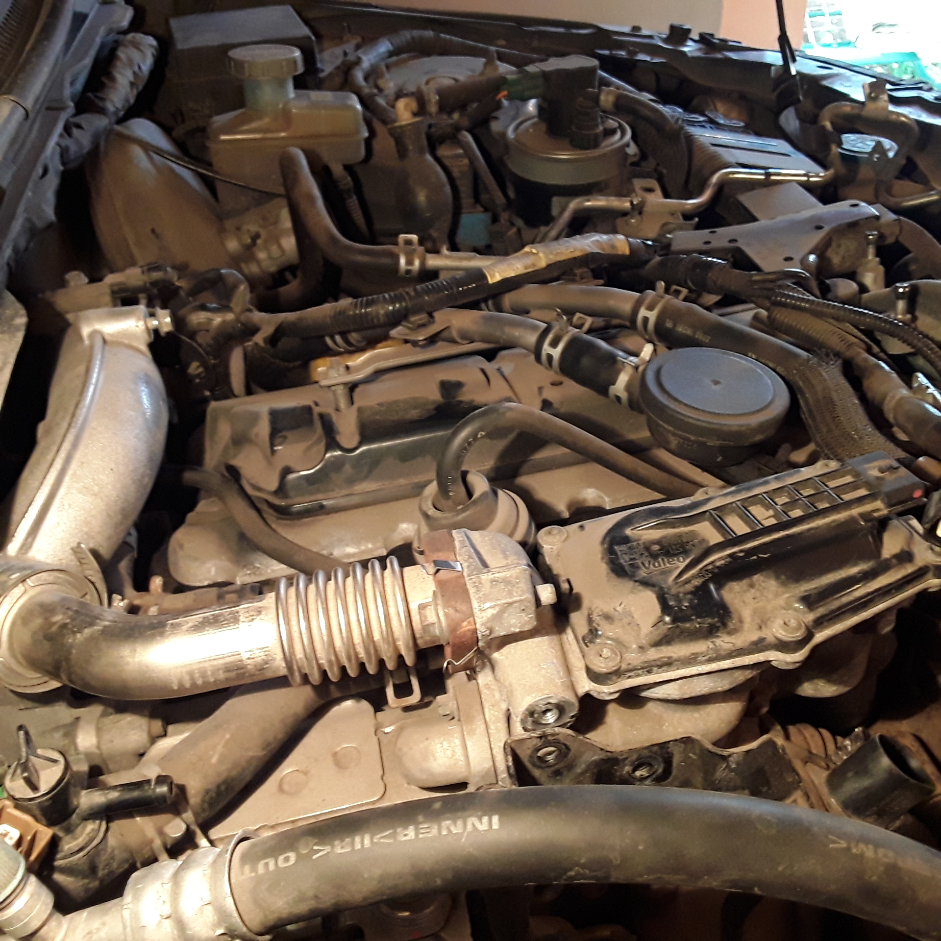

Добрый день. Ув. форумчане задумал,я промыть клапан EGR , подскажете, на до сливать антифриз? У меня к клапану антифриз подходит.[DOUBLEPOST=1536235232,1536235189][/DOUBLEPOST]Добрый день. Ув. форумчане задумал,я промыть клапан EGR , подскажете, на до сливать антифриз? У меня к клапану антифриз подходит.

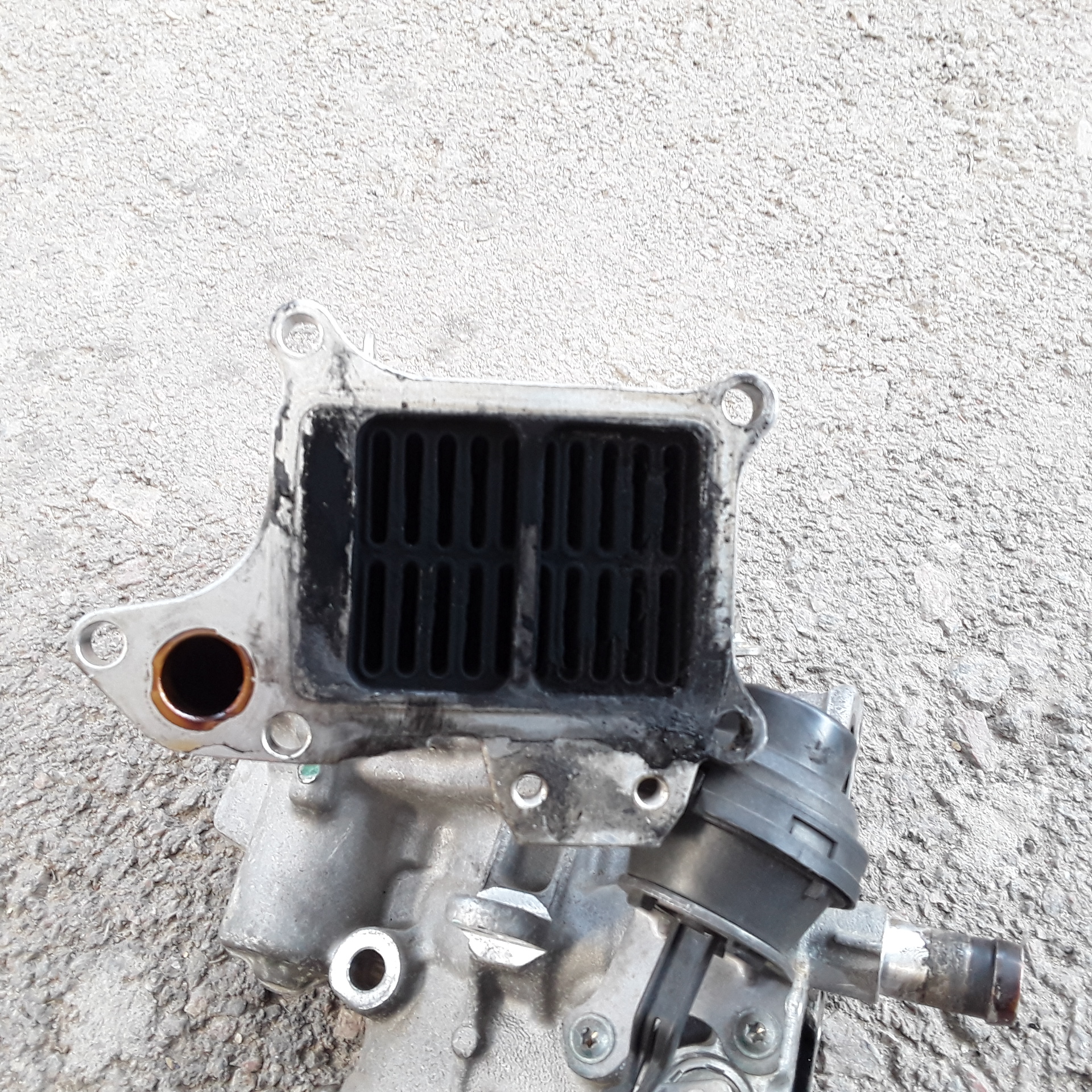

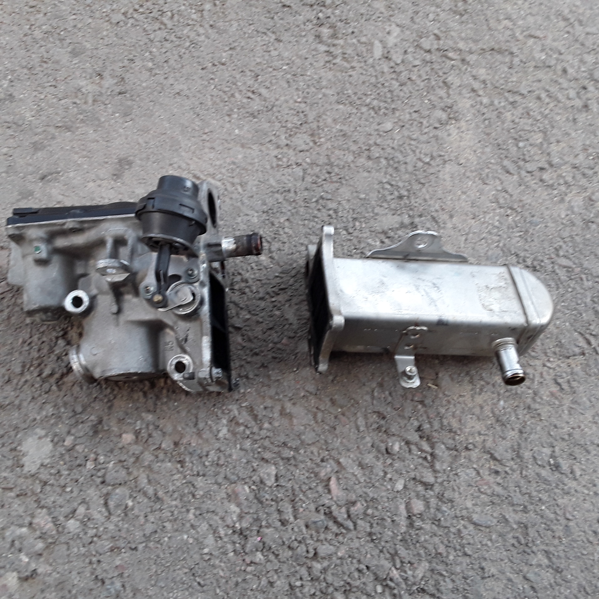

Антифриз обычно подходит к радиатору егр, а не к клапану егр, поэтому его сливать не надо, конечно если у вас не стоит Вебасто. А в принципе антифриз сливается стандартно через пробку радиатора. А что у вас за движок стоит? чего то у меня в капоте совсем всё иначе стоит. У меня турбина находится, где у вас стоит егр, дайте больше информации про ваш автомобиль, год, объём и т. д. У вас явно модель двигателя не renault F9QB 264/266, а что то другое, обязательно напишите свою модель, что бы вам здесь смогли бы помочь.

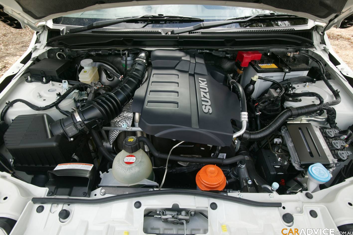

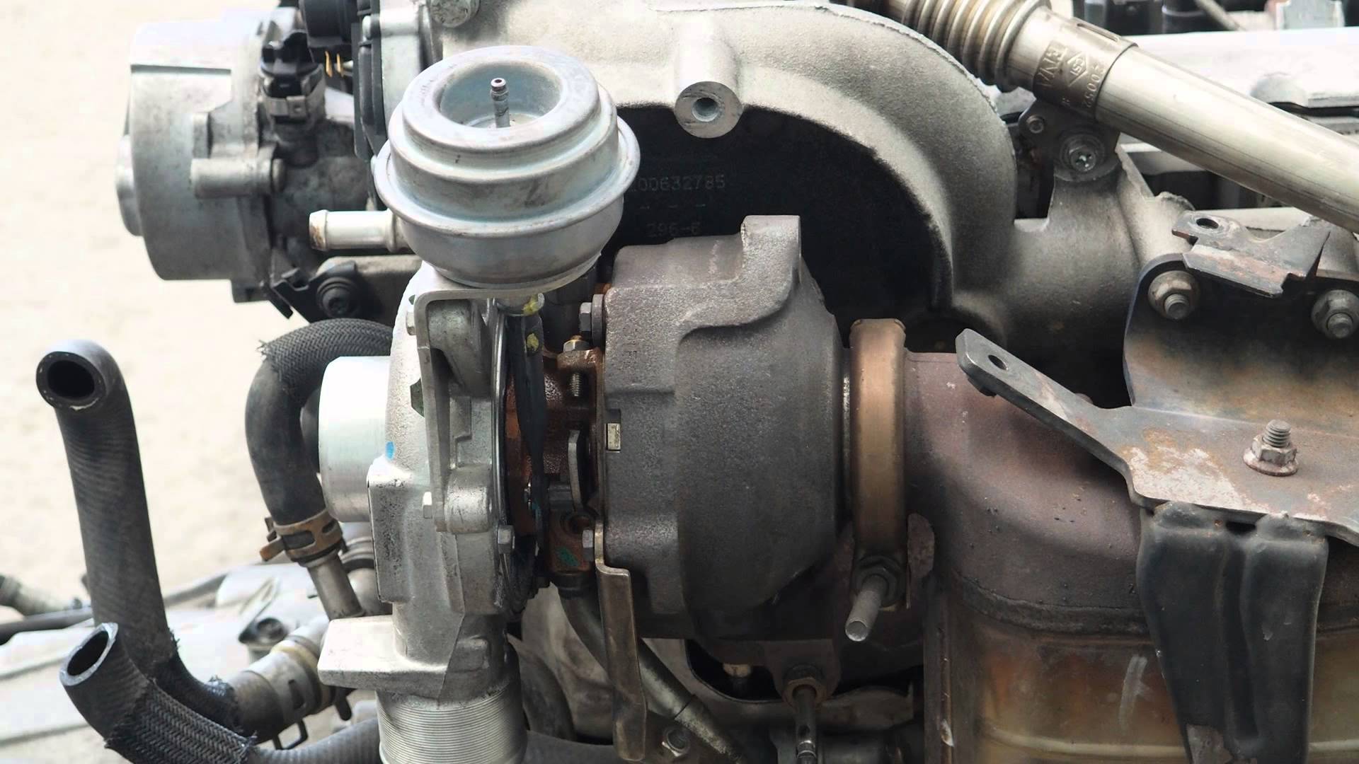

Я тоже не понял по фотке,у меня в этом месте турбина стоит.Alex36 у вас что дизель без турбины что ли?И топливный фильтр у вас железный,а меня пластиковый.Проясните какой у вас авто.

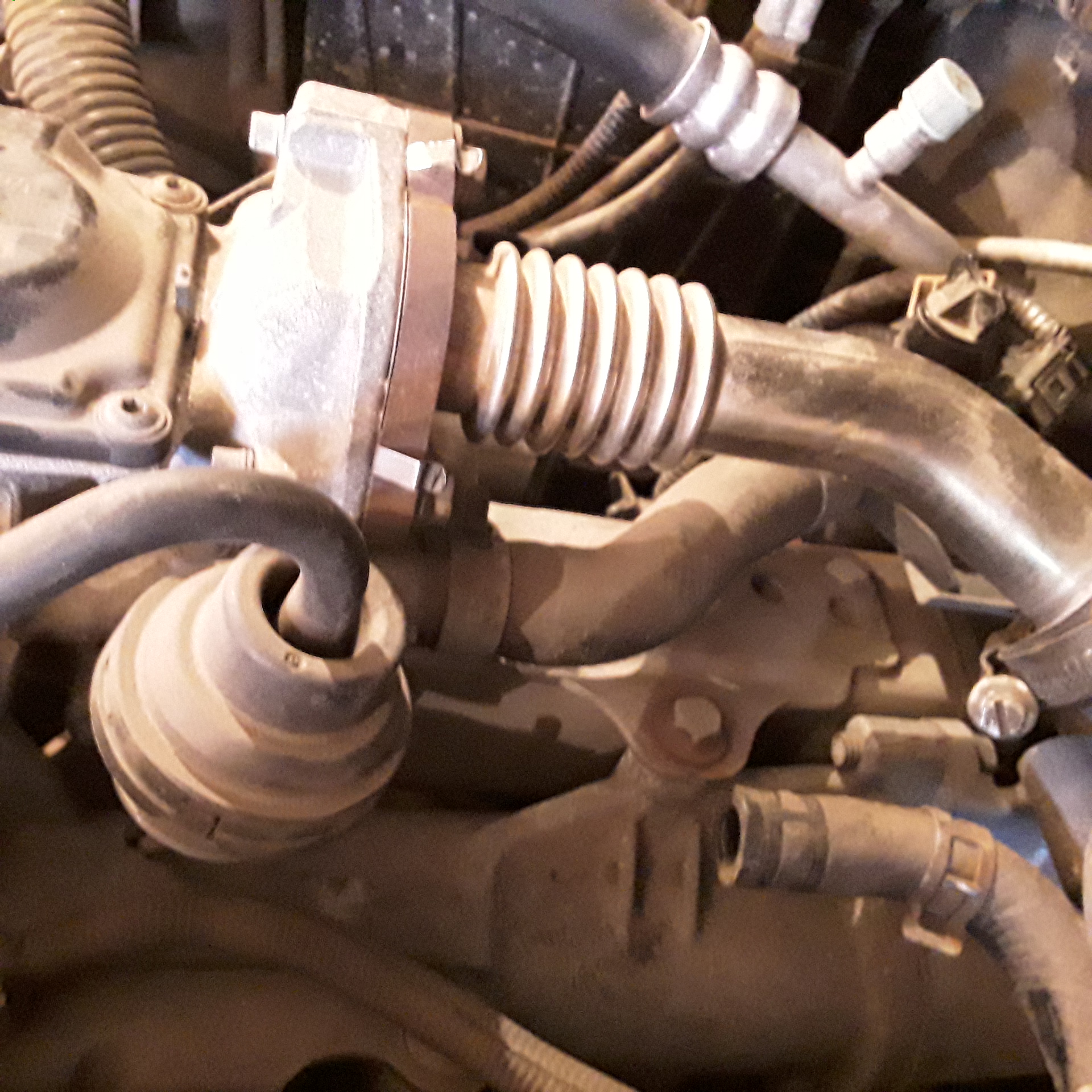

Добрый день. У меня такой же двигатель, как у вас ,только турбина стоит ниже под клапаном EGR ,а фильтр действительно металлический ,меняется целиком . Авто 2010года выпуска. 1.9 объем . Снял клапан, ак нему какая-то приблуда крепится, может кто знает что это . Снимал по моему зря.
Что вы имеете ввиду, у вас на фото две детали это клапан егр и радиатор охлаждения клапана егр.
Нет у вас другой двигатель, внешне он похож, но некоторое навесное совсем другое, по крайней мере в 2010 году двигатель претерпел изменения и это уже совсем другой двигатель, скорее всего у вас F9А или F9К, так как у меня клапан егр стоит сзади, а у вас справа, да и сам клапан егр у меня другой, и управляется он электрически, а у вашего вакуумная система управления. Впускной коллектор, фильтр стоят совсем другие, а турбина немного другая. http://autostrong-m.by/post/osobennosti-dvigatelya-renault-1-9-dci-f9k-f9q
Скажите модель вашего двигателя, его в СТС обычно пишут вместе с номером, ну или посмотрите на двигателе с правой стороны снизу на блоке двигателя выбита, смотреть удобно снизу.Вот у меня была модель двигателя renault F9QB 264, который ставился с 2005 по 2008, машина у меня 2007 года выпуска, недели назад я опять попал на замену двигателя (застучал) и у меня теперь модель renault F9QB 266, снятого с автомобиля СГВ 2009, внешне он такой же, но клапан егр уже с другим разъёмом, там еще есть подогреватель картера ещё какие тот изменения. И работает 266 намного тише, чем 264. А в 2010 его ещё видоизменили. Зато теперь у меня нет кодов ошибок, так как движок я брал с навесным оборудованием и клапан егр там рабочий, теперь осталось потушить пилу, сделав инициацию сажевого фильтра. 1,2,3,4, фото это двигатель f9qb как у меня, а 5 фото F9K, такой как у вас.

Дизель F9K это же очень неудобно.Это что же чтоб стартер снять придется турбину снимать.Мне два раза приходилось стартер снимать и то проблема,сначало катализатор отвернешь ,потом сажевый,потом только стартер.И такой большой Егорка да еще с ваккумным управлением ,это же прошлый век.Зачем Сузуки назад отступает в развитии.У Тойоты уже турбина электроприводом управляется.Не понимаю Чем новее авто Сузуки, тем оно хуже или я чего-то не понимаю.

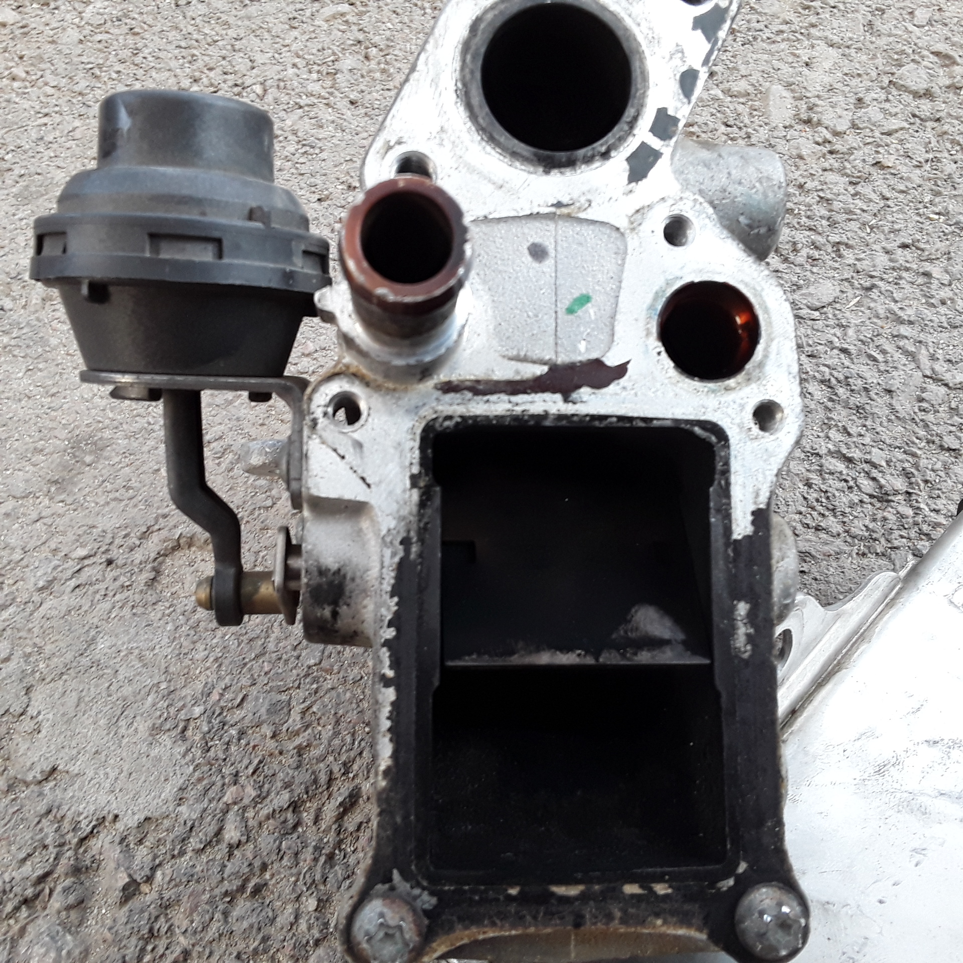

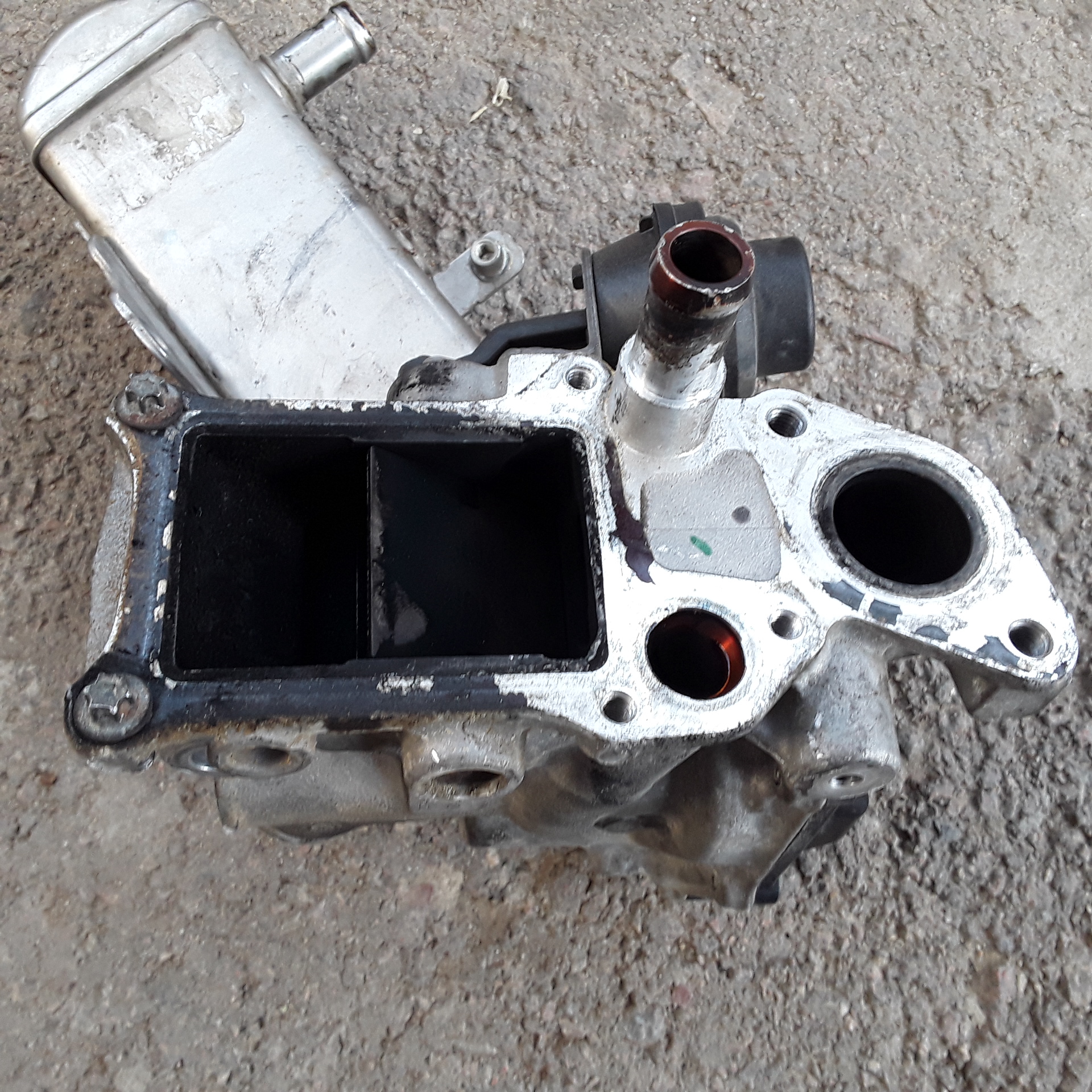

Добрый день. Двигатель у меня F9QC 268. А ЕГР управляется и вакуумом и электричеством.
Все правильно, Егр у вас электропневматический, тоесть, управляется вакуумом, который получает в нужный момент сигналы от блока ЕСМ и открывает заслонку клапана ЕСМ, который в свою очередь получает сигналы от контроллера двигателя на основании показаний датчиков( это либо датчик противодавления выхлопных газов, либо датчик температуры выхлопных газов, либо датчик положения клапана EGR, либо датчик давления на впуске MАР). Но система электронного управления, как у меня более современнее. В общем не очень удачный двигатель в плане навесного и электрики. Так вы устранили ошибку и плавающие обороты двигателя? У вас клапан егр при прогреве двигателя . должен быть закрыт, проверьте отсоединением вакуума, если открыт, значит это и есть причина плавающих оборотов.

Проблема осталась ,ошибка таже. Попробую сделать то ,что вы советуете.[DOUBLEPOST=1536579628,1536579415][/DOUBLEPOST]Попытался снять датчик температуры выхлопных газов, так и не смог открутить, побоялся что сломаю. Хотел феном нагреть и померить сопротивление.
Попробуйте спец ключом, таким как тормозные трубки откручиваем. А егр на холодную у вас закрыт, не проверяли?
