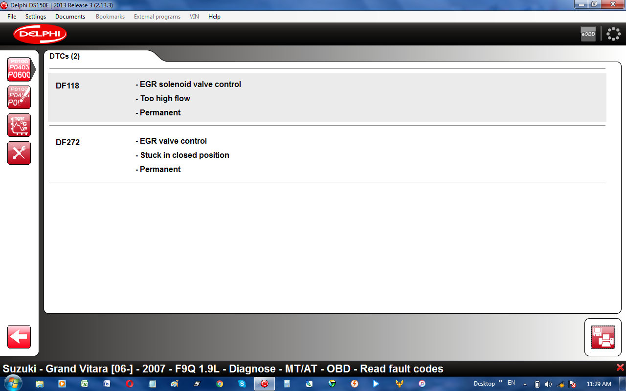

Всем дизилистам привет и легкого старта.
Моя прогрохотала 180 тысячь и хотя год назад чистил EGR, шестеренки не выдержали и их срезало. Загорелась ПИЛА, ну и характерный скрежет при выключении зажигания. Появились ошибки Р 0403 и Р 0409.
Интересно, что нашел на просторах инета саму шестерню отдельно, плохо что секторную никто не наловчился ещё делать.
Пока ждал новую шестерню, вынул нахрен старую из EGR, тачка рулит без неё нормально, ПИЛА не горит, вроде как и стала по резвее немного.
Понятно, что немного заслонка открывается и ошибки после того как были стерты Delphi опять появляются, но ездить можно.

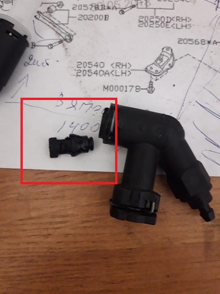

Еще вопрос, может кто знает есть отдельно наконечник для трубки масляной магистрали сцепления, наконечник входит (защелкивается) в штуцер, маленький выделен на фото с той стороны где его место
Или номер данной трубки вместе с этим наконечником
Или номер данной трубки вместе с этим наконечником.[DOUBLEPOST=1529950962,1529950918][/DOUBLEPOST]
Наконечник отдельно не найдешь. У меня буквально неделю назад такая же проблема была с ним. Находил трубку, с которой он идет в комплекте, номер не помню. Срок поставки этой трубки с наконечником - от 55 дней. Пришлось брать неисправную б/у запчасть, с которой снимать эту дурацкую резинку. Резиночка в 5,5 т. р. вышла :(
Какой номер трубки? Экзист не знает такой детали :)
